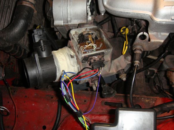

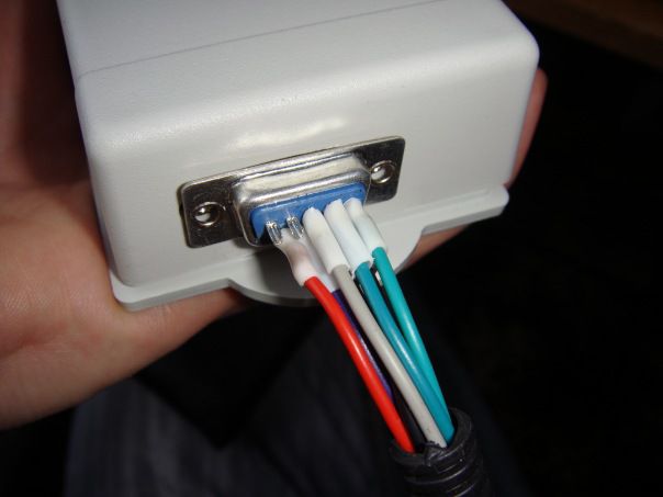

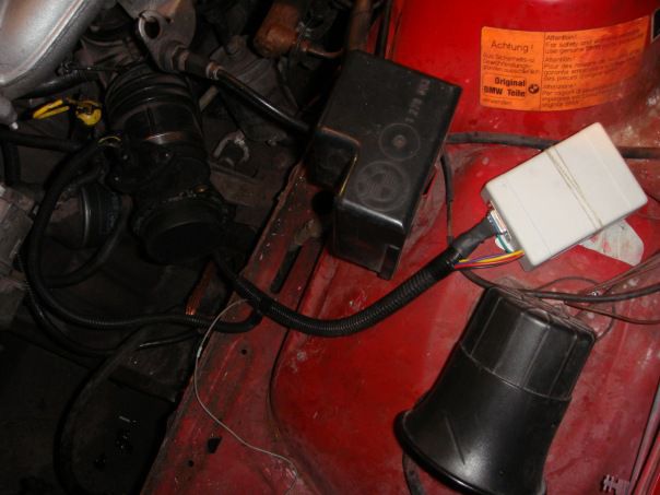

Ну.. все.. ОГОНЬ.. все работает.. установил на М10.. конвертер от ПИН-а расходомер с тазика..
Сейчас ПИН обновил прошивку и конфигуратор.. настройка теперь стала намного проще!!
Как-то так )
