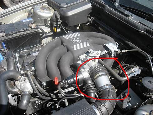

Кто подскажет по замене родной гофры на подлинее?
Вот проблема! Разрезаешь гофру и соединяешь через подходящую трубку, например вот так:

Блин! Всё гениальное просто. Надо с ручника чаще сниматься.

А я осенью гофру менял, старая в багажнике валяется... решил сохранить на всякий случай...

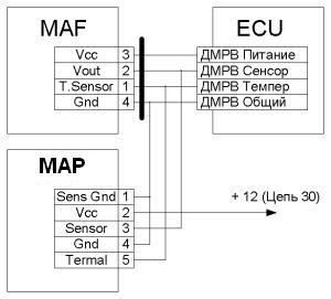

У Меня - моск BOSCH 0 261 200 172 Motronic 1.3
Расходомер лопаточный BOSCH 0 280 202 083
По схеме е ошибся немного нижний датчик не MAF a MAP
А пор поводу ног механик может по фотке сравнить
1 - Темп. сенсор
2 - Выход
3 - Питание
4 - Общий
5 - неиспользуется (лепестка контактного нет)
« Последнее редактирование: 14 Марта 2009, 00:09:14 от Sentinel

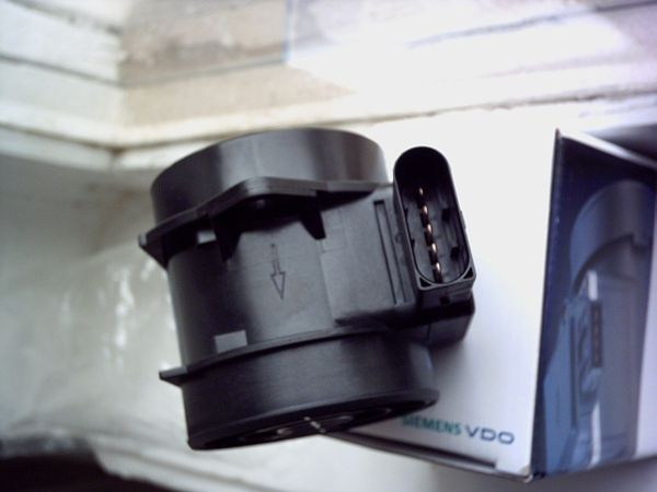

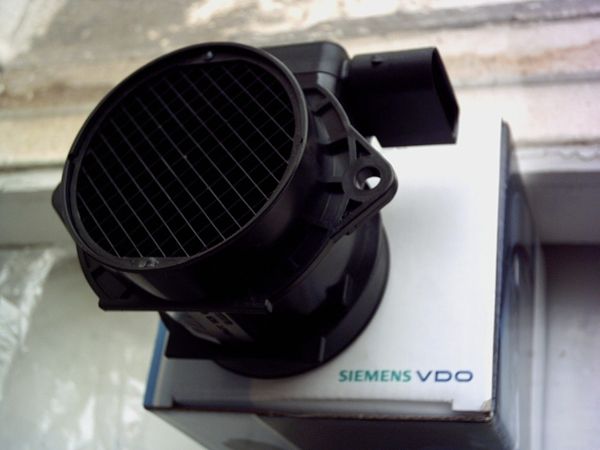

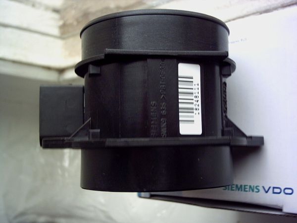

Решил сегодня прокатиться по магазинам, заехал в первый спросил датчик - Есть 20.3855 производство Siemens VDO тока разьёма к нему нет.. цена 2050, поехал в другой есть - Производства АВТЭЛ разьёма также нет цена 2980... Да... Поехал в третий - Есть Автэл - 2300, разьёмов тоже нет... Поехал в первый взял сименсовский купил без разьёма... вот как выглядит счастье бумеровода...
Теперь буду искать разьём на этот датчик и разьём от старого расходомера, кореш обещал найти убитый расходомер... Сделать переходник и вперёд...

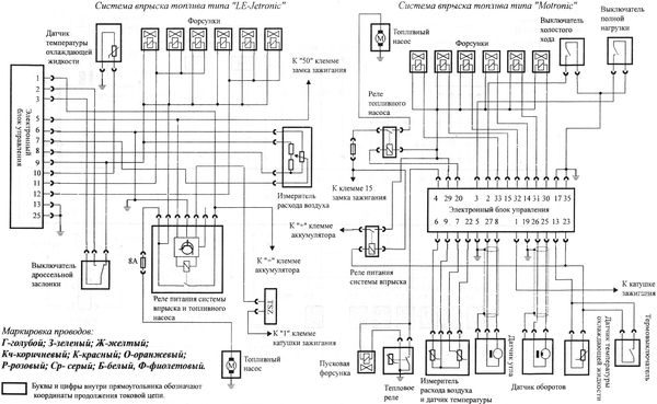

А вот подправленная схемка замены
И схемы LE-Jetronic-a И Motronic-a
« Последнее редактирование: 14 Марта 2009, 16:47:59 от Sentinel
« Ответ #393 : 14 Марта 2009, 16:57:50 »
это не м1.3 (172), и даже не 3.1
  • Сообщений: 7415
  • Репутация +20216/-54
  • Локация: Kraslava - Latvija
« Ответ #394 : 14 Марта 2009, 17:02:23 »
Это 1.0... С пусковой форсункой и двумя датчиками на колоколе коробки...
« Ответ #395 : 14 Марта 2009, 17:08:29 »
да канеш..

« Ответ #396 : 14 Марта 2009, 17:10:33 »
да канеш..
и с поцилиндровым впрыском.. ага...
Я на форсунки не обратил внимания... :-[
З.Ы. А какая разница? Я всё равно в ваши самодельные расходомеры не верю! :)
BMWSTR
« Ответ #397 : 14 Марта 2009, 18:56:07 »
Я схемы привёл для того чтобы сравнить как расходомеры подключаются...

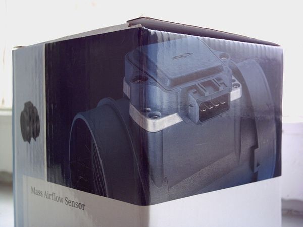

Картинка на коробке с содержимым не совпадает :D
цуко адский долгострой
ВАЗ11113RocketBunny
BMWSTR
« Ответ #399 : 14 Марта 2009, 19:50:35 »
Бывает... Наштампуют коробок под все датчики... вот и несовпадают...

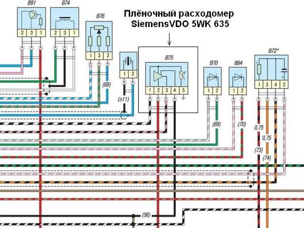

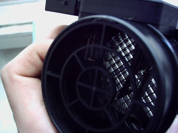

Рассматривая датчик "поближе" заметил термистор (терморезистор), который смонтирован так удобно что в случае, если потребуется его заменить, это не сотавит особого труда... со стороны датчика как раз сетка с наикрупнейшими ячейками...
А вот кусок схемы управления МИКАС-ом для 406-го двигла... термистор там не подключен...
