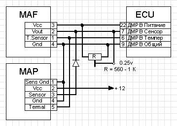

Купил сегодня маленькте разьёмчики... малы сволочи оказались, не налазают на штырьки расходомера... Завтра побольше куплю...
Вот кстати вариант как обойти ошибку определения MAP контроллером двигателя...
Печатки постараюсь завтра разработать...
Сообщение склеено: 16 Марта 2009, 17:58:57
Цитата из форума VW
я сначала прилепил волговский ДМРВ напрямую, а потом получил, что оно едет нормально только до определенного момента и на холодную не заводится вообще. частично это можно обойти, прилепив вольтдобавку через потенц, но каждое утро сначала лезть под капот и выставлять нужное напряжение потенцем, чтобы завелось, а после прогрева выставлять его обратно, чтобы ехало мне лично не нравится. можно, конечно, вывести в салон крутилки с вольтметром и на ходу подкручивать, но и это мне не понравилось.
Поэтому я добавил в схему резистор, который
во первых подгружает линию опорного напряжения - Эмулируя штатный расходомер
во вторых задаёт смещение напряжения для определения мозгом нового ДМРВ...

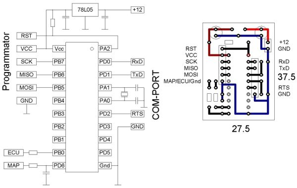

А что если построить преобразователь кривой, так его назовём... на основе Amtel ATINY2313-20PI... Вот характеристики:

« Ответ #417 : 31 Марта 2009, 16:36:11 »
А я так навскидку схемку никидал...
Т.к. ещё с процессорами не связывался просьба не смеяться...
забыл еще ацп нарисовать. у 2313 нет ацп.
пс. а чем обусловлен выбор 2313?

« Ответ #420 : 31 Марта 2009, 22:50:26 »
На основе этих данных
Технические параметры позиции
ATtiny2313-20PI (PU), DIP20, МCU, 5V, 1K-Flash, 12MHz.
Ядро AVR
Разрядность 8
Тактовая частота, МГц 12
Объем ROM-памяти 2K
Объем RAM-памяти 128
Внутренний АЦП, кол-во каналов 18
Внутренний ЦАП, кол-во каналов 18
Таймер 2канала
Напряжение питания, В 2.7…5.5
Температурный диапазон, C -40...+85
Тип корпуса DIP20
- Довольно быстрый
- немного выводов
- Вроде есть и ЦАП и АЦП
- ТАЙМЕР есть... можно блок прожига для нити построить...
И он у меня есть в наличии... стоит в USB-ИК-приёмнике для IgorPlug-USB (AVR)
я раньше при помощи его подключал пушку от видака к компу...
но всвязи с тем что мой любимый приёмник более прост и надёжен, и висит на COM, пришёл к выводу что USB-приёмник можно пустить на чтонибудь полезное...
