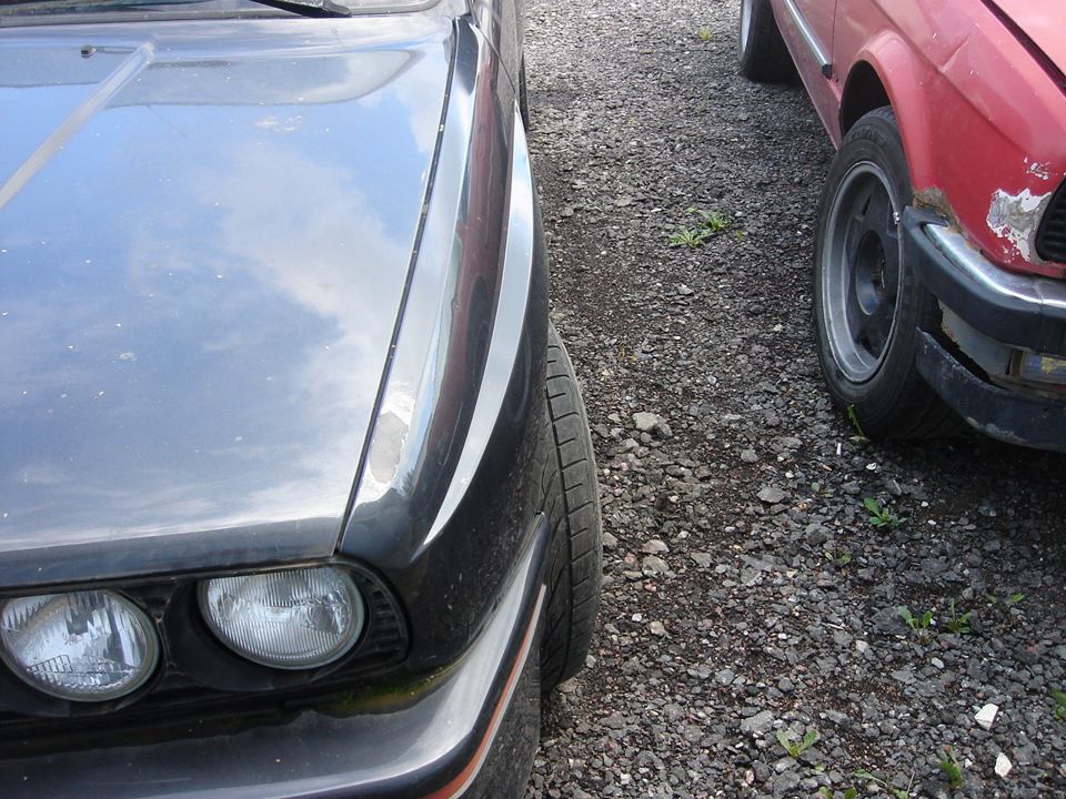

передние М крылья см на 2-2.5см шире обычных (это в арке, где бампер к крылу крепиться)
еще же надо учесть угол порога М, у меня где-то есть шаблон. если надо могу порыться в гараже, примерно расширение подскажу ;)

кароче смотрел шаблон...  вылет порога 13 см получается по низу, от места крепления.

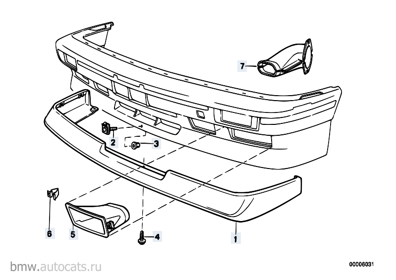

Может кто знает, М губа (нижний спойлер) подходит на второй переход по ширине?  Собственно, юбку от второго перехода с губой М3 и бампером М3? как у меня на аватарке, только с правильными формами. Меня размеры интересуют оригинальной губы М3 и Бампера. Просто нравится юбка второго перехода и М губа.
  • BMW E30, 316i, M42B19.
  • Сообщений: 8
« Ответ #39 : 22 Сентября 2012, 22:25:26 »
На М3 нет отдельной губы. Передний бампер, юбка и губа - это одна деталь.
  • Сообщений: 11666
  • Репутация +1411/-2086
« Ответ #40 : 22 Сентября 2012, 23:15:32 »
да ну?  :)
