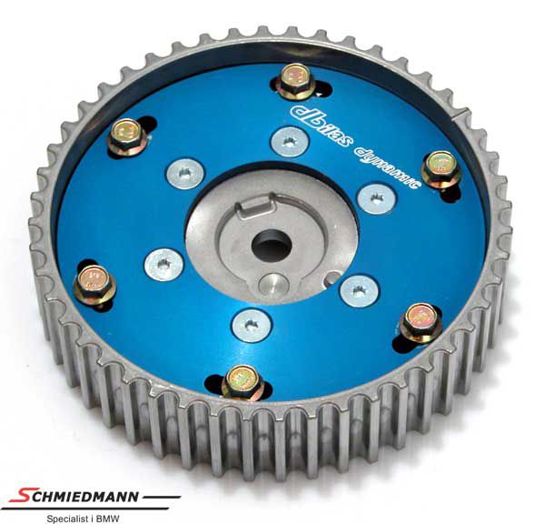

В связи с заменой головы возникла необходимость ставить разрезную шестерню распредвала. но т.к. стоят они не дешево, было принято решение сделать самодельную. сложного ничего нет, нужен только толковый токарь. думаю, из фото и чертежа все понятно.

А чертеж?

шайба точится так, чтобы плотно вставлялась в шестерню, но имела возможность в ней вращаться.
потом сверлятся отверстия под болтик м5, нарезается резьба, все прикручивается, а затем только шестерня разрезается.

Уже сделал?
ага, это она и есть. ток мне кажется тяжеловата, может дырок в ней еще насверлю. или если найду из чего сделать, сделаю еще одну дюралевую.

Автор молодец!
Один в один Дбилас, токо покрасить надо

ребят, я не всё знаю ещё но обьясните толком что даст такой поворот шестерни?

Даст попасть в фазы при шлифовке головы или наоборот толстой прокладке. Короче для стока нах не нужно.
