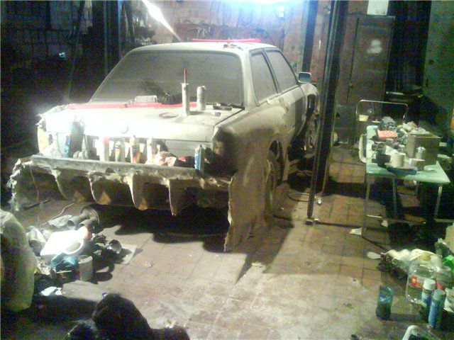

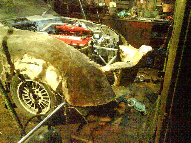

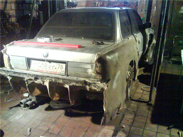

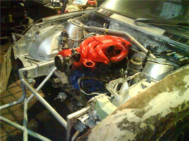

« Ответ #208 : 09 Декабря 2007, 20:46:50 »
Это водный интеркулер (один из двух)
И еще немного фоток

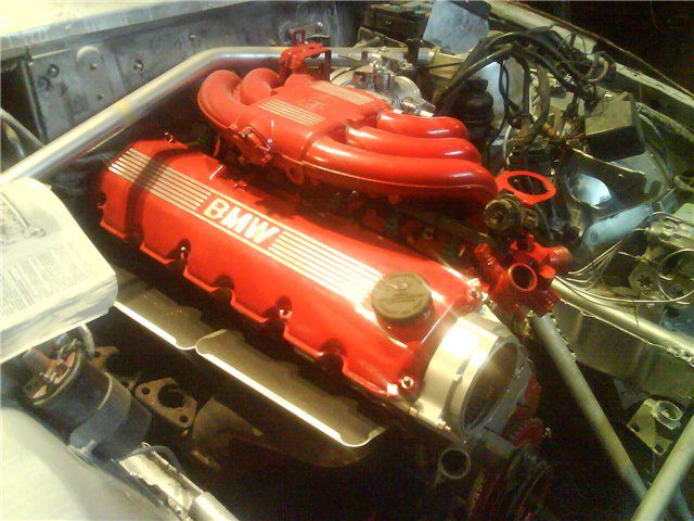

« Ответ #210 : 10 Декабря 2007, 02:21:51 »
чёто я не понял!  на движке нет компенсационной трубки. забыли поставить при сборке или всё накинули и сфоткали что бы фото выложить!?!?!? а вообще идея тюнинга хороша. поддерживаюю такое начало, продолжение и думаю поддержу концовку.

« Ответ #211 : 10 Декабря 2007, 12:37:26 »
Машина с АБС? супер!
  rofl rofl
Это фото из фильма ужасов " Чужой часть последняя" ?

« Ответ #213 : 10 Декабря 2007, 13:29:51 »
  rofl rofl
Прошу не стебаться. ;-)
Это я делаю водный кулер совмещенный в одном корпусе с рессивером.
Тежнология следущая - к радиатору печки прикрепляется пенопласт - далее выклеивается из стеклопластика заготовка
далее одрабатывается
и пенопласт растворяется растворителем для пенопласта :-)
в данном устройстве организованно встречное движение воздуха и охлаждающей жидкости.
Стеклопласток держит кажется до 240 С

« Ответ #216 : 10 Декабря 2007, 13:44:27 »
Это которая на выхлоп?
ее не забыли просто сначала двигатель собирается без турбин с целью обкатки 2000км и проверки работоспособности второстепенного оборудования.
А ее не было ...

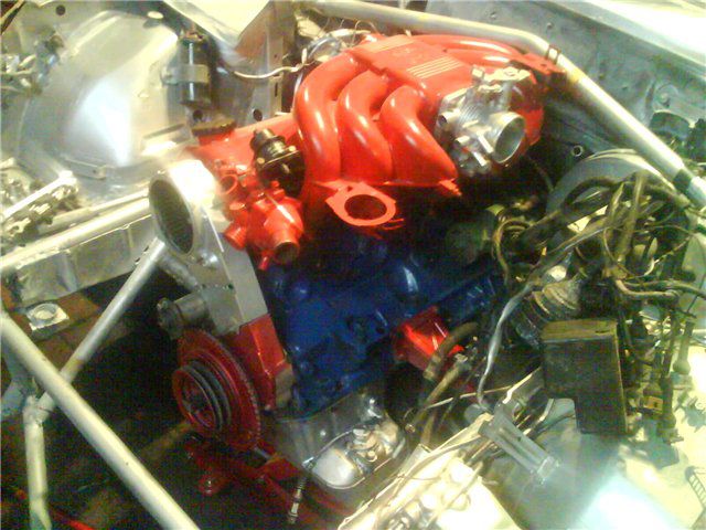

« Ответ #217 : 10 Декабря 2007, 13:58:58 »
это немного теории думаю все понятно
Это то что замуровао в коробочке (радиатор)
Первоначально спланировано радиаторы ставить так
Наружные части интеркулеров это два передних
за ним радиатор масла
последний штатный охлаждения

« Ответ #220 : 11 Декабря 2007, 00:12:26 »
Моторчик гламурно выглядит... Я всё ж не поня, как СЖ понижаться будет?
BMW E21 M20B20. ты просто не хрена не шаришь рас такую муть пишешь (С) не моё, орфография оригинала сохранена.
  • Сообщений: 737
  • Репутация +10/-6
« Ответ #221 : 11 Декабря 2007, 13:02:55 »
Уже понижена.
недоход поршня 2мм(колено 2.7+шатуны 130мм) + прокладка увеличена на 0.5

« Ответ #222 : 12 Декабря 2007, 03:47:21 »
А ее не было ...
это та, которая идёт от впускного колектора к блоку.
типо масло канал слива масла в потдон.
непонимаю, как без неё обкатывать мотор!!!??? куда масло то сливаться будет??? напол???
