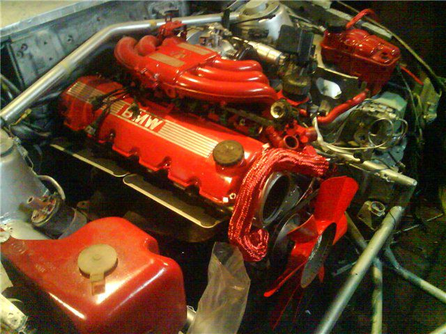

« Ответ #225 : 12 Декабря 2007, 15:16:09 »
чёто я не понял!  на движке нет компенсационной трубки. забыли поставить при сборке или всё накинули и сфоткали что бы фото выложить!?!?!? а вообще идея тюнинга хороша. поддерживаюю такое начало, продолжение и думаю поддержу концовку.
Это которая на выхлоп?
ее не забыли просто сначала двигатель собирается без турбин с целью обкатки 2000км и проверки работоспособности второстепенного оборудования.
А ее не было ...
это та, которая идёт от впускного колектора к блоку.
типо масло канал слива масла в потдон.
непонимаю, как без неё обкатывать мотор!!!??? куда масло то сливаться будет??? напол???
Блин коллектор впускной снимать придется?
Я эту трубку во-первых потерял а во-вторых хотел тройник для слива масла из турбины прикрутить.

« Ответ #226 : 12 Декабря 2007, 17:15:01 »
Да... придется снимать коллектор... Жаль но это так...
Крепись! )
А в целом кдёва так всё выглядет! )))
У тебя кстати ремень ГРМ на 127 или 129 зубов?
welcome to hell
« Ответ #227 : 13 Декабря 2007, 04:43:55 »
снимать полюбому колектор, так не поставиш. Там ещё идут 2 резиновых уплотнительных кольца ( снизи и сверху), пружинка и металлическая шайба.   много раз пробовал и всё в пустую, но продолжаю делать попытки и возможно узнаю как её туда пихоть без снятия коллектора.
зачем переходник под слив!? для запитки турбы и слива масла уже есть готовый девайс, стоит около 70-90 евро, ставится под масляный фильтр.
надеюсь ты редукционный клапан не забыл поставить рядом с масло насосом!? а то давляка то не будет совсем!!!

« Ответ #228 : 13 Декабря 2007, 09:06:43 »
Да хотел забыть :-)
Даже поддон начал прикручимать.
Но двигатель собирал с книжкой в одной руке и ключом в другой и поэтому не забыл.

« Ответ #235 : 21 Декабря 2007, 00:37:04 »
Вот еще немного фоток
потерял кучу всякой мелочовки.
Запарился искать
welcome to hell
« Ответ #236 : 21 Декабря 2007, 00:44:28 »
то за шланг такой красивый (с переди, с верху)? как сделал?
трубку компенсационную не забыл поставить?
  • Сообщений: 737
  • Репутация +10/-6
« Ответ #237 : 21 Декабря 2007, 11:03:12 »
Это оплетка металлическая.
продаются готовые наборы.
натягивается на трубочки.

BMW_3xx_i
« Ответ #239 : 21 Декабря 2007, 22:41:40 »
партубок - нормально, а в остальном такое впечатление что аффтару нечего делать ....
з.ы. нафига бачки (расширительный и омывательный красить?????????)))) наверное чере время будет стильно выглядеть полуслезшая краска.....
аффтар извини... но это первое что пришло в голову....при взгляде на фото...

« Ответ #240 : 22 Декабря 2007, 00:46:34 »
  Теже мысли по-поводу краски,нужно как-то сдерживаться,бачок омывателя купить новый, лучше применять естественные цветовые тона металла полированные,матовые-без разницы.Имхо.

« Ответ #241 : 22 Декабря 2007, 10:43:35 »
С одной стороны так и есть потому что много мелочовки потерям и запустить никак :-(
C другой это не долго совсем и краска высокотемпературная (до650") и на пластике оч хорошо держится! так что не облезет
BMW_3xx_i
« Ответ #242 : 22 Декабря 2007, 12:02:54 »
мож ты и прав... просто покрашенный бачок ну них...я не смотриться.... намного лучше смотриться хорошо вымытый стандартный бачок.

« Ответ #243 : 22 Декабря 2007, 21:42:06 »
Ну дык на вкус и цвет...
вот сегодня сфоткал.
