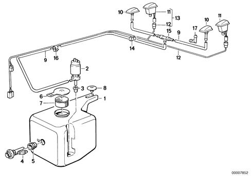

Может быть причина в клапане (тройнич0к) у тебя?
Тоже может засрацца.
На рис. позиция № 15.

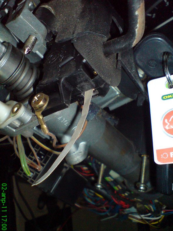

вобщем снял руль и всю требуху. почистил те самые контакты, все стало нищтяк))

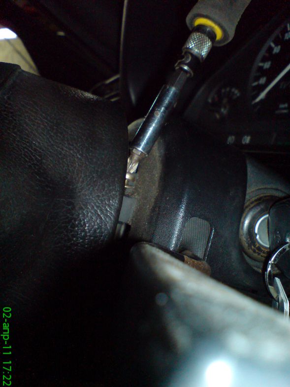

руль кстати снимать со шлицов совсем необязательно, достаточно открутить почти полностью гайку и сдвинуть руль, доступ к винтам вполне достаточный (я так обратно ставил).
ну и фотки

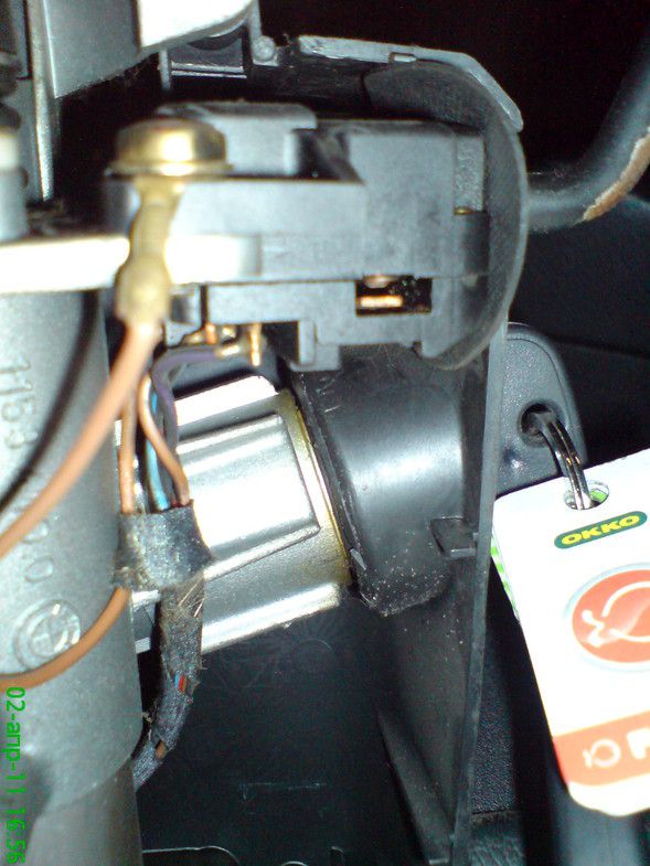

те самые контакты
засовываем между ними полоску наждачки (я 200 пихал), нажимаем рычаг на омываватель и тянем полоску, и так несколько рас)))

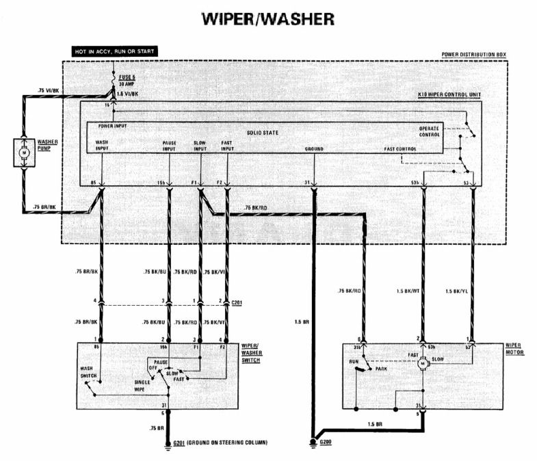

кстате, судя по схеме из етм
выключателем моторчика являются именно эти контакты, никаких реле в процессе не участвует. моторчик омывалки хавает как никак 4А, соответственно, хз, яб реле повесил чтоли...... :-\

Моторчик 4А... Т.е. 4х12=48Вт. Фонари ЗХ по 21Вт т.е. в сумме 42Вт - туда тоже реле?
да, туда тоже)    вообщето условия работы разные.
