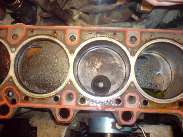

- Решил у себя поменять маслосъемные колпачки, не снимая голову, многие знают как это делается, поэтому описывать не буду).
в итоге при рассухаривании, отломалась тарелка клапана и осталась в горшке, благо почуял неладное и снял голову:
попал на замену всех клапанов на новые. но наверно можно сказать повезло, на обломе видно трещину, тарелка бы отломалась всеравно.. рано или поздно)

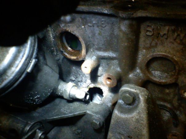

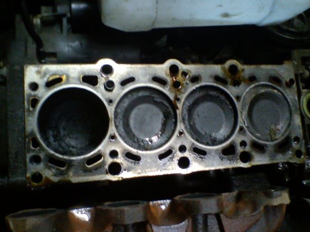

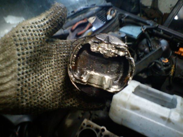

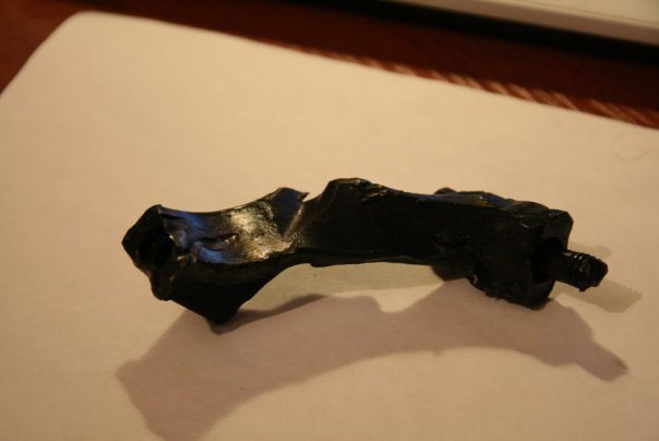

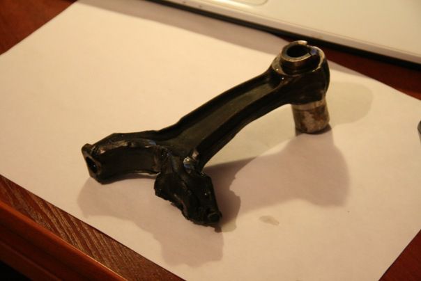

- Приехала...вернее приэвакуировали один туринг...с "легендарным" м40в18... ацкий скажу я вам двиг.... чел ехал по трассе, 3000 оборотов и 100км в час.. и тут двигатель начал глохнуть и заглох..больше не заводился., спрашиваю - "стук или еще что было?" говорит что нет...
Вскрываем:
коментарии думаю излишни))))
