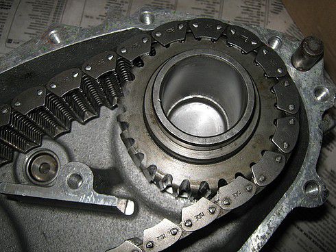

Все ответы на твои вопросы в картинках.
1)
2)
3, 4)
4)

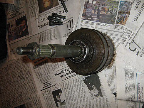

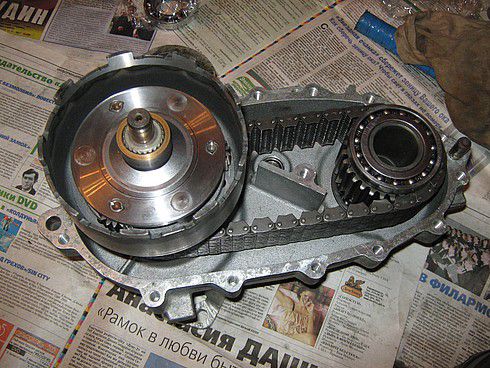

в чем разница между этими раздатками? в смысле внутри?
  • Сообщений: 32755
« Ответ #9 : 17 Декабря 2011, 23:47:39 »
Первые две второй переход, третья первый. На втором муфта блока больше. Части частично заменимы. Если надо подробнее напишу.

« Ответ #10 : 18 Декабря 2011, 03:28:53 »
Если не усложнит:
1. валы привода переднего кардана по всем размерам идентичны в первом и втором переходе?
2. та, что не разобрана, способна выдержать момент больше 250-300 Нм? И вообще сколько каждая из 2-х показанных раздаток живет на двигателе с моментом от 200 Нм?
3. слабые места корпуса и внутренностей обоих раздаток?
Слил с коробки масло, залил бензина, прополоскал как следует. Стал прокурчивать за первичник, а люфтов как в разбитой в хлам коробке. На иксах они хлипкие? Номер на ней 260...... Хорошо, если по внутренностям иксовая коробка хоть чем-то взаимозаменяемая с 262-й, такая есть в идеале.
« Последнее редактирование: 19 Декабря 2011, 02:25:00 от жура
  • Сообщений: 32755
« Ответ #11 : 18 Декабря 2011, 15:17:34 »
Обясняю подробнее, ответы на свои вопросы сам найдёшь.
Раздатки под механическую КПП по внутренностям абсолютно идентичны, кроме узла вязкостной блокировки. Тоесть входной вал, передний выходной вал, цепь, подшипники, планетарный механизм, передняя часть корпуса и прочее абсолютно одинаковое. Отличается задняя крышка корпуса (увеличина под блокировку), вязкостная блокировка, щиток который соединяется с блокировкой, и выходной вал. В принципе это всё взаимозаменяемо, но некоторые вещи в совокупности.
На двигателе от 200Нм обе раздатки живут, ибо на иксы ставился лишь один двигатель M20B25 2х версий, отличающихся незначительно, и имеющий порядка 222-226Нм момента. Возможно на второпереходной (с большей блокой) дольше проживёт блокировка, хотя если не особо буксовать, то она и так долго проживёт. Да и зная её конструкцию скажу что и 250Нм скорее всего она выдержит без проблем. На счёт 300 х.з., но думаю тоже. Она просто чрезмерной пробуксовки одной пары колёс не любит - блока умирает, а так она не является слабым местом икса. Единственное что иногда коррозия съедает шлицы соединения переднего выходного вала с карданом, и их срезает.

очень похоже на умершую цепь, которая внутри передает момент с входного вала на передний кардан. когда сильно загремит, значит цепь пошла поверх зубьев и параллельно разнесет в корпусе много чего еще. а то что достаточно небольшого усилия для проворота одного моста говорит, что и блока уже умерла или на последнем издыхании. если в масле, которое слил, появится разделившийся осадок другой жижи, значит вязкожидкость уже вышла из муфты.

На счёт умирания цепи и перескок её поверх зубьев - никогда о таком на иксе не слышал...
Я тоже думал, что такую цепь трудно убить, пока не разобрал ту раздатку, которая первая на моей фотке. Жаль не сделал фото задней крышки на память. Судя по вмятинам и царапинам вокруг цепи, предыдущая цепь в раздатке либо оборвалась, либо крутилась с охренительно большим люфтом. Но до меня ее уже кто-то перетряхивал и цепь стояла без повреждений и нормально натянутая.
  • Сообщений: 32755
« Ответ #18 : 13 Мая 2013, 17:44:24 »
Скорее всего это следствие длительной езды без масла или на плохом масле.
