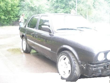

Хочу купить это авто вот хател бы узнать в инфе про нее написано только вот что :
кузов целый.разбита подвеска.короткоходная кулиса.дискоые тормоза.
Вот фото скажите есть смысал брать и сколько она будет стоить в ремонте?

Ну вообще конечно надо смотреть на это глазами, фотки - жесть.
PS: световозвращательные полоски вместо/на молдингах - интересная тема. Ночью гораздо лучше машину будет видно сбоку.

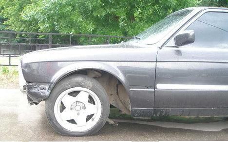

Павел, ну откуда же мы знаем. Ты показал нам две фотки плохого качества, из которых следует:
- автор из эстетических соображений протерял оба бампера и немного наколхозил внешний вид, воткнул колеса симпатичные, но с неправильным выносом (не очень хороший признак)
- из явных косяков по кузову видно замятость порога (плохо, но можно забить или вылечить)
- отвалилась обойма сайлент-блока переднего левого рычага (очень плохо), но если просто плохо закрутили болты или на них не было резьбы - лечится (маловероятно)
По фоткам и описанию НЕ ВИДНО:
- состояние двигателя (может его вообще нету?)
- состояние кузова (наличие дыр, латок, следов ДТП, качество ремонта)
- состояние трансмиссии
- комплектация
- год выпуска (до 87), модель двигателя
- состояние вспомогательных систем (световые приборы, прочее электрообрудование)
- количество запчастей от жигулей (общий уровень наколхоженности)
Но даже если бы мы все это знали, решить за тебя, стоит ли она этих денег - мы не сможем.

Сам щас с подвеской занимаюсь. Новая подвеска(+новые тормоза) на Е30 (кроме рычагов, балки и т.п.) обошлась мне в 20000 ру - амо Боге, сайленты Lemforder, опоры/тяги Ruvile/Мели, тормозные диски Лемф. У меня также ушло колесо вперед спустя три дня после покупки))) Причина - предыдущий владелец менял рычаг и ему было не вдамек, шо болты там специальные, поэтому вкрутили туда обычные, да и те на оригинал мягко говоря не похоже. Один болт обломился, у другого сорвало резьбу. Это лечится - 500 ру эвакуатор, 1200 за ремонт рычага и кулисы.
Но этот агрегат терь тока на руках можно отнести!!! Когда колесо так уходит, то машина встанет как вкопанная. Лично я вкручивал какой-попало болт, на саплях крепил рычаг и метров 5-10 она у меня могла проехать. У тут и крепить то не за што.
Также, после этого машину стало уводить в сторону - есть люфт в месте соединения тяги с рулевой рейкой. Видимо ее тоже под замену теперь.

А по тому как лежит левое переднее колесо, боюсь там как минимум крепление стойки вырвало
