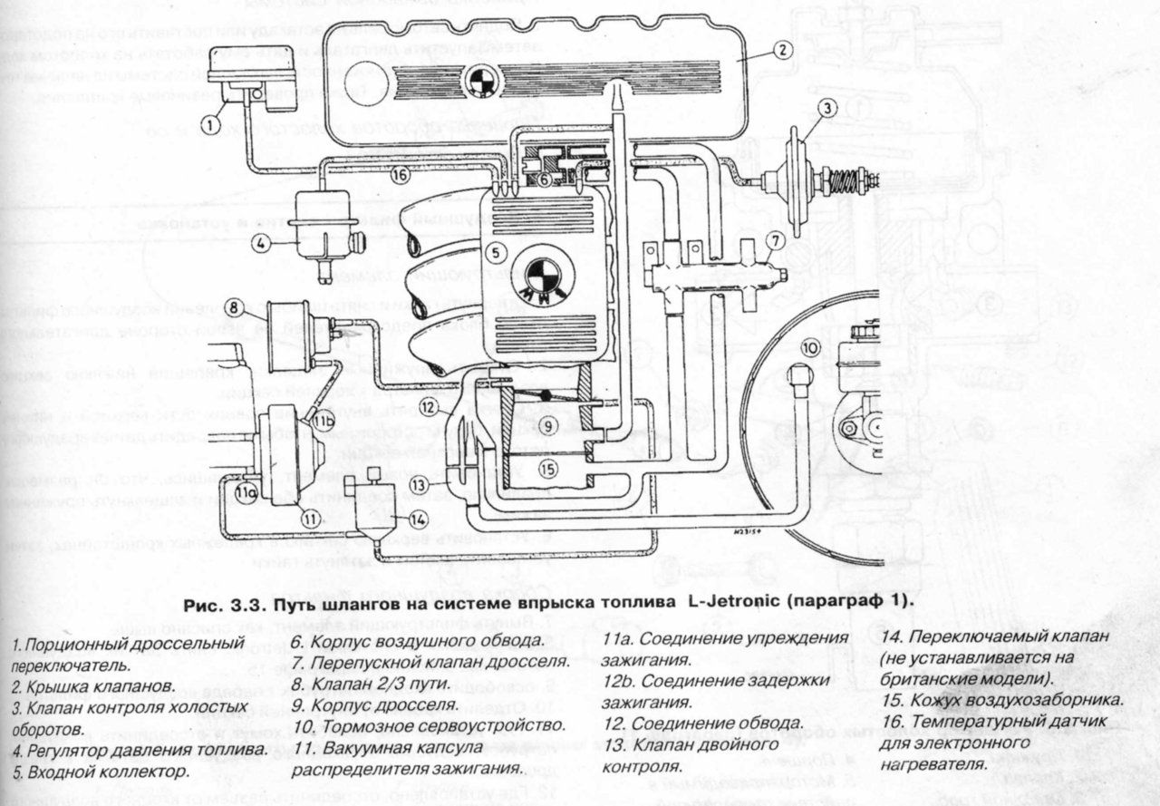

тоненькие шланги не знаю как идут, вакуумную схему смотрел много раз, но что-то ни как...скажите у кого как пожалуйста...
один из них заглушен, но так наверное не должно быть, дума. может он клапан 2/3 пути шёл...клапана кажись нет...
а вообще работает и так, вроде неплохо...

что может быть сдесь не понятного??клапан 2/3 обязательно нужен,т.к. опережение без него толком не будет работать.себе всю систему соберал именно по этой схеме,динамика стала получше,да и расход поменьше.
а ещё вот нашёл своё подключение,всё нарисовано и понятно если вникнуть что куда))

понятно...значит у меня нет клапана 2/3 пути, буду искать. спасибо

это гаситель пульсаций. Без него мотор тоже неплохо живет.
схему опережения зажигания неправильно составил. схему смотри внимательно
это не неправильно,а бывает 2 вида трамблёров.наоборот у меня пальцы вылетали,а так нормально работало

« Ответ #8 : 09 Апреля 2011, 23:38:15 »
я подсоединил точно как по схеме и все гут. себе так делал и еще одному тож так. обратного не встречал

« Ответ #9 : 09 Апреля 2011, 23:40:50 »
а у меня как раз наоборот попалось,ну разница то какая впринцыпе,главное работало

« Ответ #10 : 09 Апреля 2011, 23:42:28 »
вроде трамблеры различаются до марта 83 года и после. У тебя, видимо, до стоял...

« Ответ #11 : 10 Апреля 2011, 08:30:54 »
столкнулся с этой проблемой где то месяц назад трамблёры действительно разные бывают т.е трубки наоборот подсоеденяются.

« Ответ #12 : 10 Апреля 2011, 08:34:42 »
номер твоего трамблёра бош 0 237 302 039  и трубки на нём скорее всего подсоеденены как на схеме выше.
