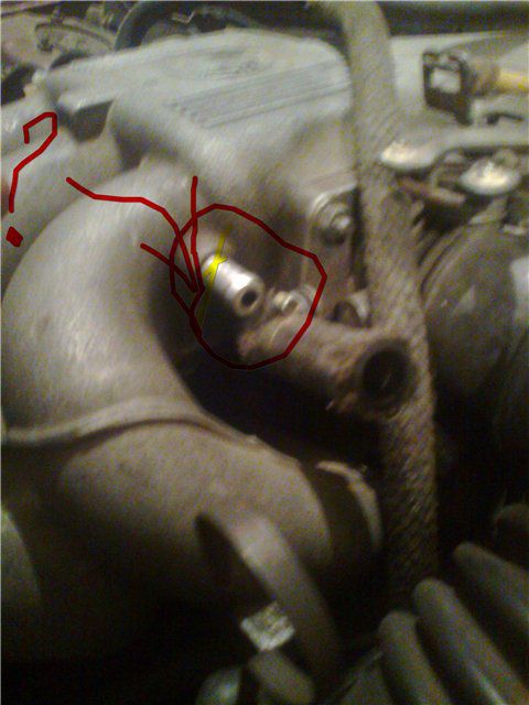

парни посмотрите пожалуйста у себя,у кого м20 джетроник,какой шланг и откуда подходит вот сюда? ???

сюда на джете приходит шланг вакуумника,там еще система с клапаном и тройником,на фото стоит мотроновский дроссель,там уже есть штуцер под вакуум и рхх.Тоесть тебе этот штуцер не пригодиться можешь его отглушить.Он впресован в коллектор и мне даже удавалось его извлечь,потом нарезал резьбу и вворачивал заглушку что бы все было красиво.
В некоторых случаях мы поступали так,при переходе на мотрон оставляя джетовский коллектор с дросселем к этому штуцеру подключали рхх рассверливая отверстие побольше,т.к в джетовском дросселе нет отверстия для рхх.а вот отверстие под шланг вакуума есть во всех дросселях.Таким образом дроссель и коллектор при переходе на мотрон можно не менять.

пардон,на фото дроссель от джета....ну не принципиально....

штуцер в дроселе у меня вынемается,это я его туда поставил!так и не понял какой глушить,а к какому вакуум подсоединять..!?на дроселе,или на колекторе?

нет разницы,подключай куда хочешь,вакуум подключается туда где есть постоянное разряжение,главное что бы после дроссельной заслонки,на дросселе эти отверстия находятся после заслонки так что разницы нет.

в теме куплю продам,я вчера картинку выкладывал,она с етк,так вот там как раз джетовская система вакуума и все подробно показанно,че куда!но там нет вообще этого штуцера который во впускном колекторе!а весь вакуум подходит к дроселю..так вот по этому я и спросил че туда подходит..

ну все понятно!благодарю за помощь!

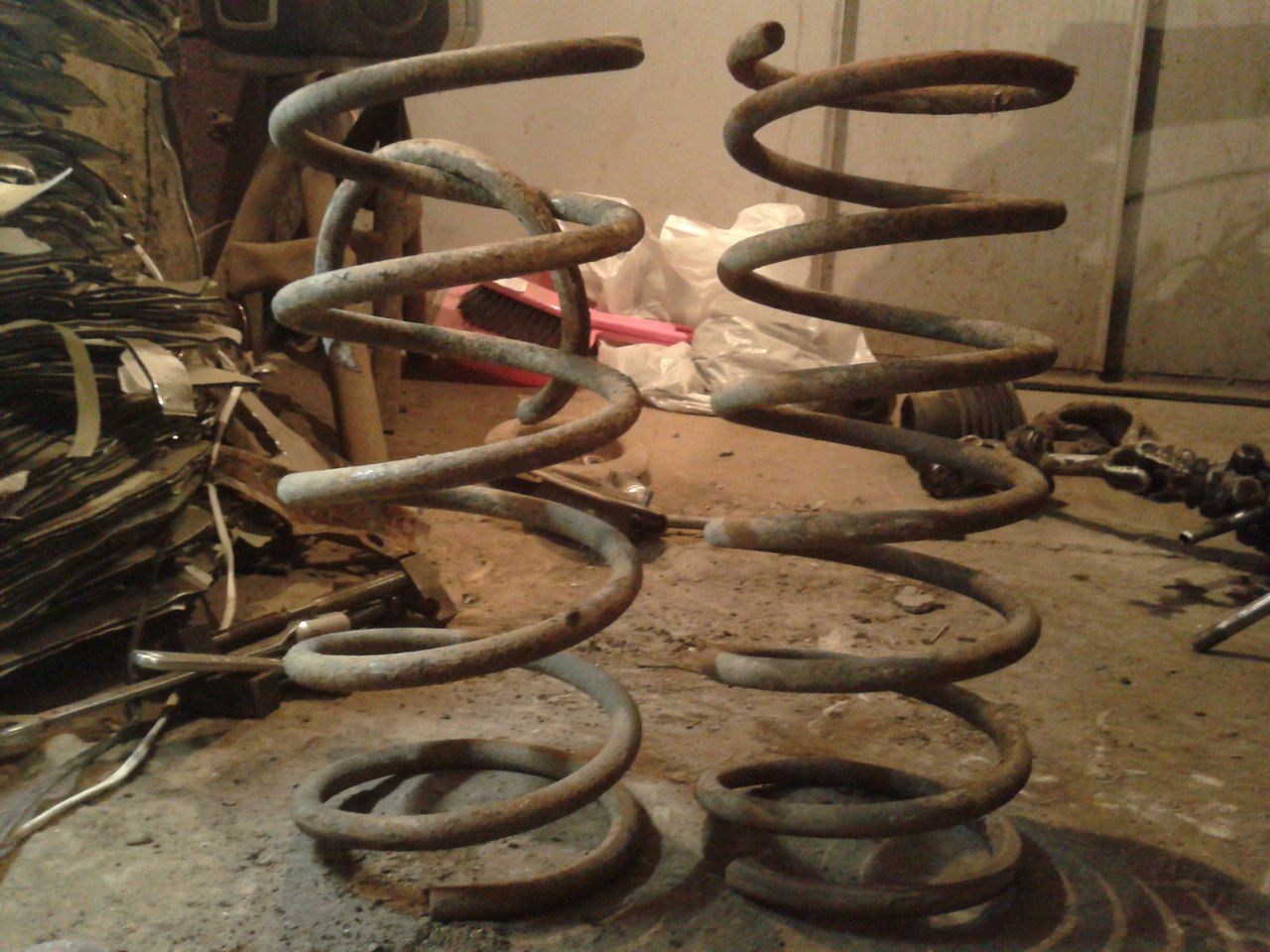

Помогите определить где родная пружина?
Обе спереди стояли,одна была поломанная.

дело в том,что на е30 ставилось несколько видов пружин различных по жесткости,и определить какая родная а какая нет можно только по цветовой маркировке на самой пружине,пошкрябай ржу,там должны быть цветные полоски на витках,а потом по книге смотри применимость этих пружин.Там будет ясно 316,323,или вообще кабриолет....

На одной есть розоватые отметины (та что целая),но не красные 100%,на другой нету ничего...и ощющение что поломанная вообще не от бмв..может ошибаюсь.
Вот и выяснил почему машина была немного на боку)
Собственно я так понимаю если брать новые то только две. А б/у брать можно не угадать и тогда опять машина может оказать на боку,но это было еле еле заметно.

Да кстате мнеб тоже ссылочку про метки,а то на задних по 2 или 3 метки стоит и чёткие такие),узнать бы они не они,но мягко ваще офигеть как было,даже на 45ом профиле мягко ездилось.

Не существует единой маркировки по пружинам. Нету каталогов с цветами пружин на е30. Так что остаётся только догадыватся, что в 80х годах имели ввиду немцы, крася пружины в той или иной цвет.
Существует лишь знания из личного опыта. Чёрные - сток, Красные - тюнинг, под спорт. подвеску. Есть ещё различия по количеству цилиндров. 4х горшковые - серого цвета были, 6ти горшковые - желтые.
А были ведь и белые, зеленые, синие. Так что хрен его знает.
Самый верный вариант - стирать слой ржи и пробивать по етк номер пружины.
Кстати, на е46 я видел каталог, в котором помимо модели, года выпуска и парт намберов пружин, ещё прописывались маркировки цвета. На е30 видать такого не придумали.

я бы посоветовал купить комплект пружин с одной машины. хотя и тут нельзя быть уверенным, что они все одинаковы. либо же купить тунинх с занижением, тут шансов больше. наконец, можно купить новые
