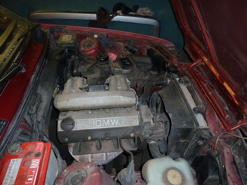

Мужики, вопрос по поводу м40б16. Должен ли он постоянно крутить вентилятор? А при наборе оборотов начинает жутко выть, независимо от температуры двигателя. Если дело не в муфте, где найти датчик, от которого она срабатывает?

« Ответ #835 : 03 Февраля 2014, 21:18:27 »
дело в муфте, скорее всего она уже сдохла и заклинила...

« Ответ #836 : 03 Февраля 2014, 22:50:41 »
+ на нее нет отдельного датчика. просто меняешь саму вискомуфту и все. 2 000 рублей, брать лучше Бехр, бу нет смысла. в ней стоит термоэлемент, который реагирует на температуру окружающего воздуха, повышая или понижая скорость вентилятора. если заклинила - свист, вой, мотор долго прогревается зимой.

« Ответ #837 : 03 Февраля 2014, 23:01:25 »
Да, так и есть, долгий прогрев+вой при повышении оборотов, даже на холодном двигателе.
Спасибо за инфу по термоэлементу, не знал.
