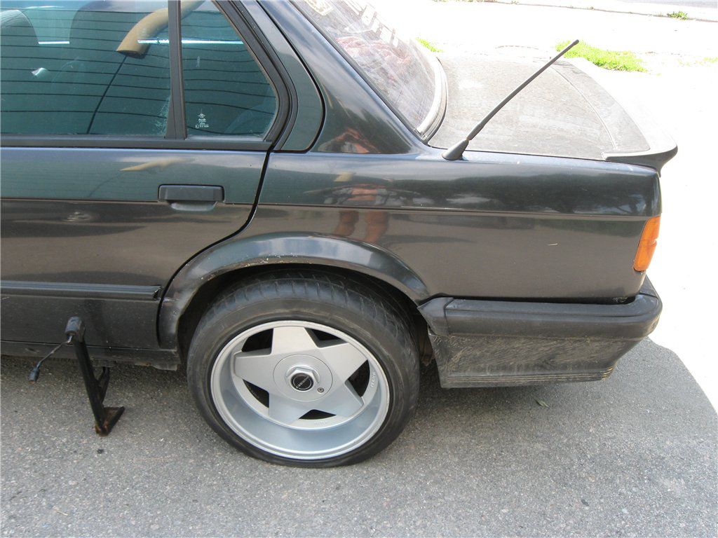

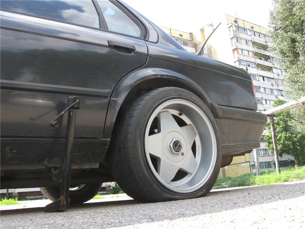

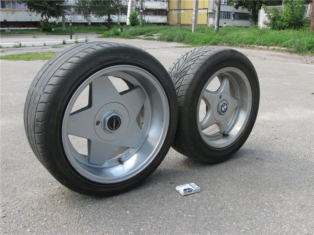

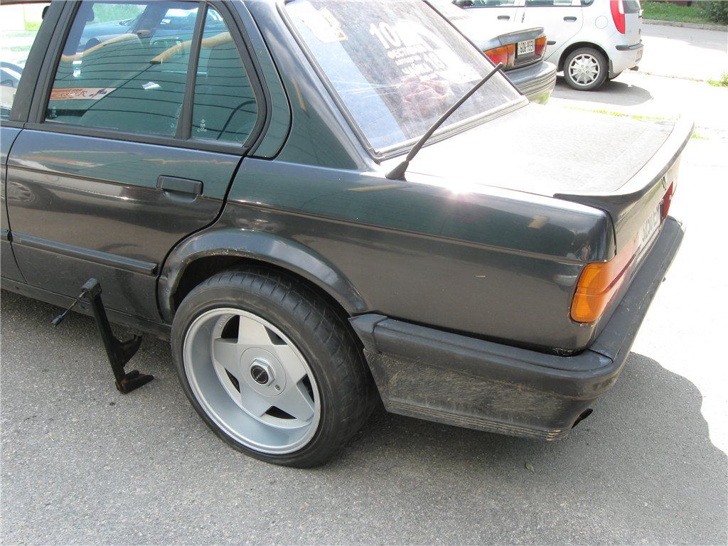

R17 J10 - 255/40/17 vs R15 J7 - 205/55/15
На машине будут выглядеть примерно так... Уже кое что заказал для перехода 5*120, так что скоро буду заниматься

Вшокенах!!! Вид мощный, а как проблему с арками решать будешь?
Вот тут стоят 10J ET25 R17 Резина 245/35
Ну на моих ет20 не столь большая разница
Зад с М3 Е30 ступицы, пыльники, суппорта, диски (тормозные), становится всё на родные рычаги, механизмы ручника теже самые... Вот зад с компакта ставить не хочу, там ет вообще сумасшедший получается..
Лучше уж с м3 е30, хоть и дорого обойдется, зато без колхоза
Ну если уж вообще будет плохо, или проблемы какие то возникнут, то немного катнем арки, я по этому и не занимаюсь кузовными работами пока диски не засуну... )

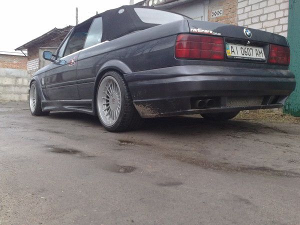

Вот точно такие же колеса, но задняя подвеска от Е28 М5 и раскатаны арки:
Вот эта тема:
https://www.e30club.ru/forum/index.php/topic,41413.0.html
Свяжись с Саней _Aleksandr_ , думаю все расскажет, если тебе это будет интересно.
