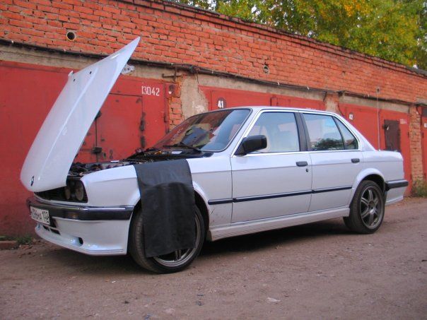

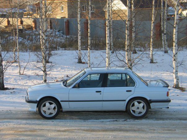

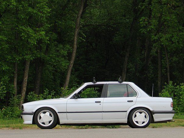

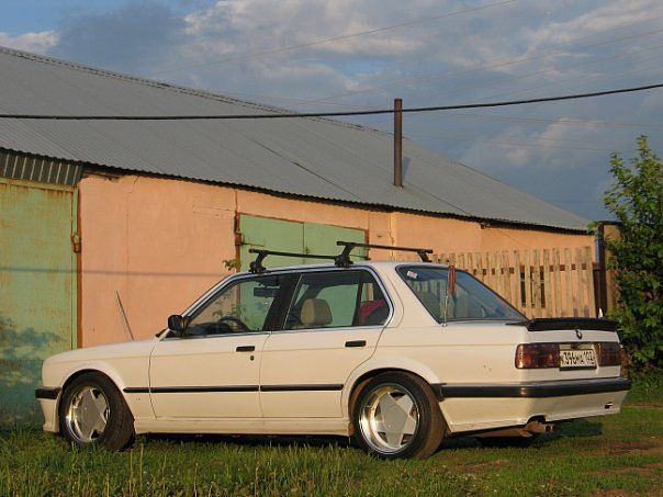

« Ответ #1 : 05 Мая 2011, 10:19:45 »
Это краска ксераллик, у меня такая, с голубым отливом. Ты про нее говоришь?
около 1200 р. за литр покупал, вроде.

« Ответ #5 : 05 Мая 2011, 11:59:28 »
Очень заинтересовало, потом покопаюсь по поисковикам. Это база под лак?
Сначала просто белая основа, матовая, потом слой ксералика (полупрозрачная яркая бирюзовая светящаяся и переливающаяся субстанция) сверху лак.
еще кстати встречал под названием "инвизибл частиц" эту краску. видно только если свет упадет под определенным углом, а когда свет яркий но рассеянный (как зимой) - получается просто голубоватый цвет.
