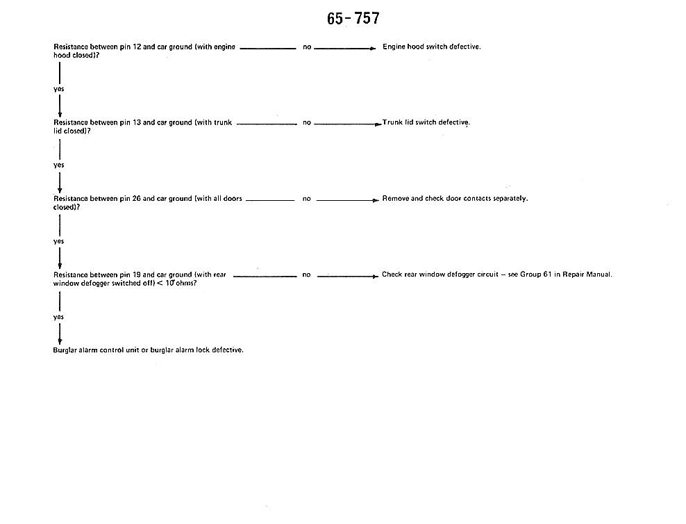

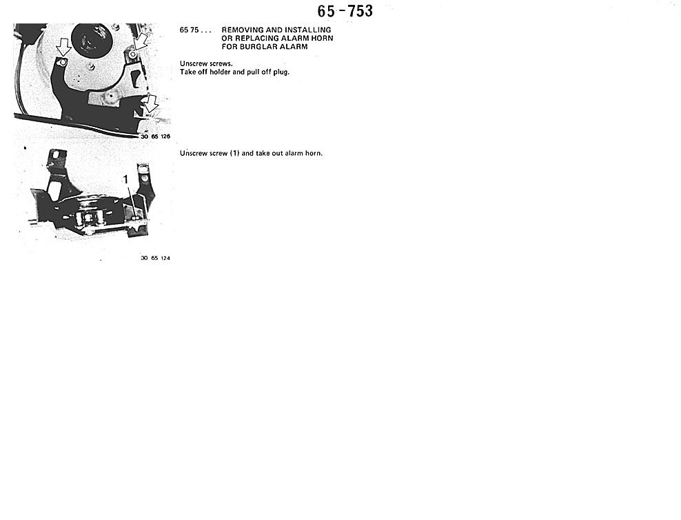

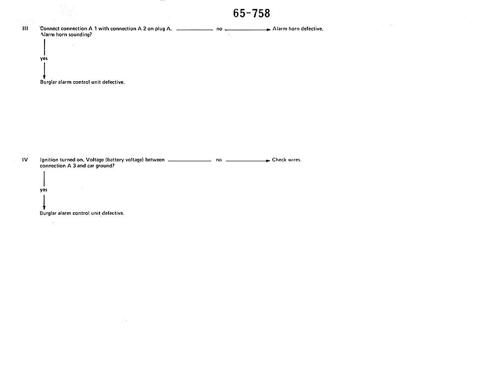

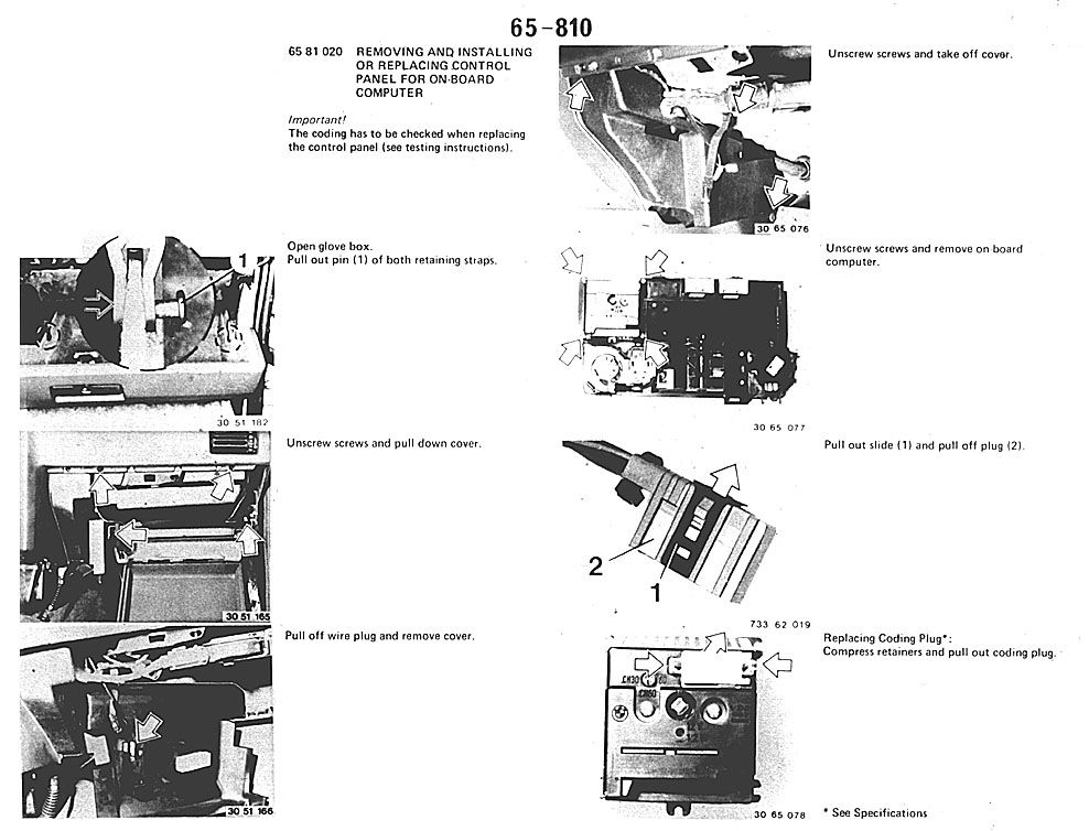

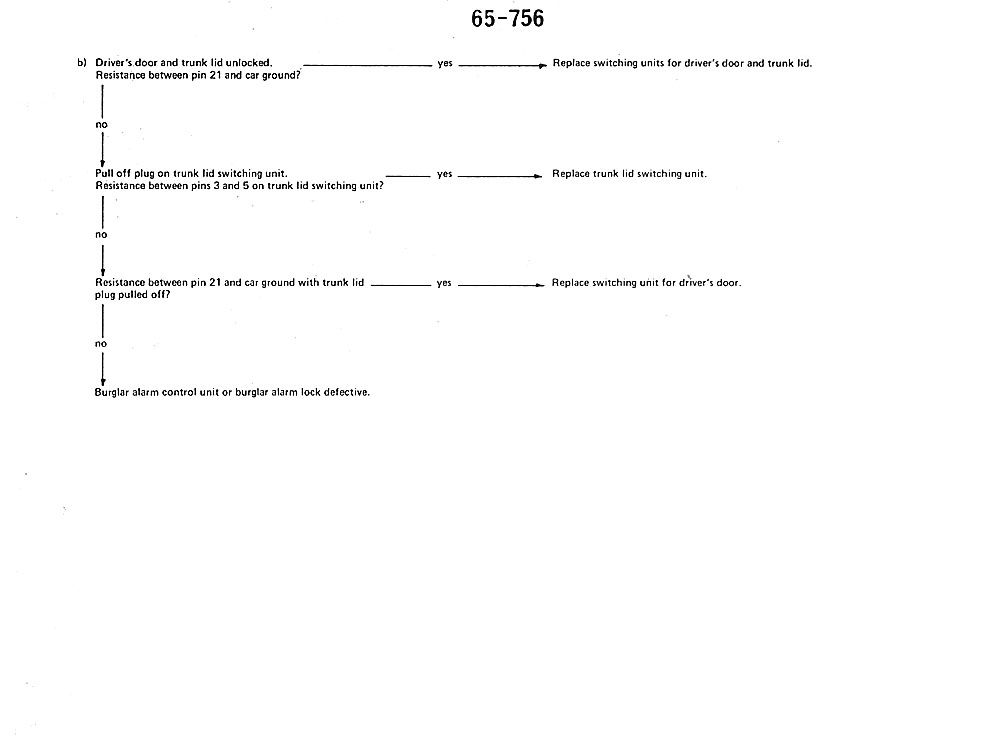

« Ответ #33 : 18 Мая 2011, 02:10:32 »

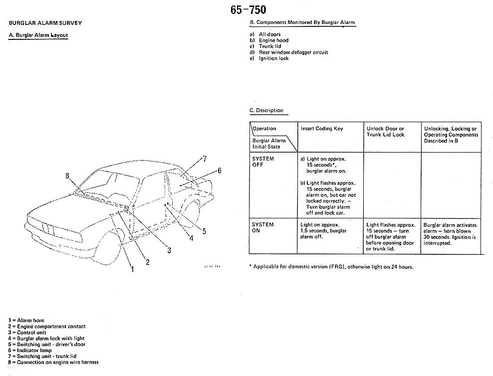

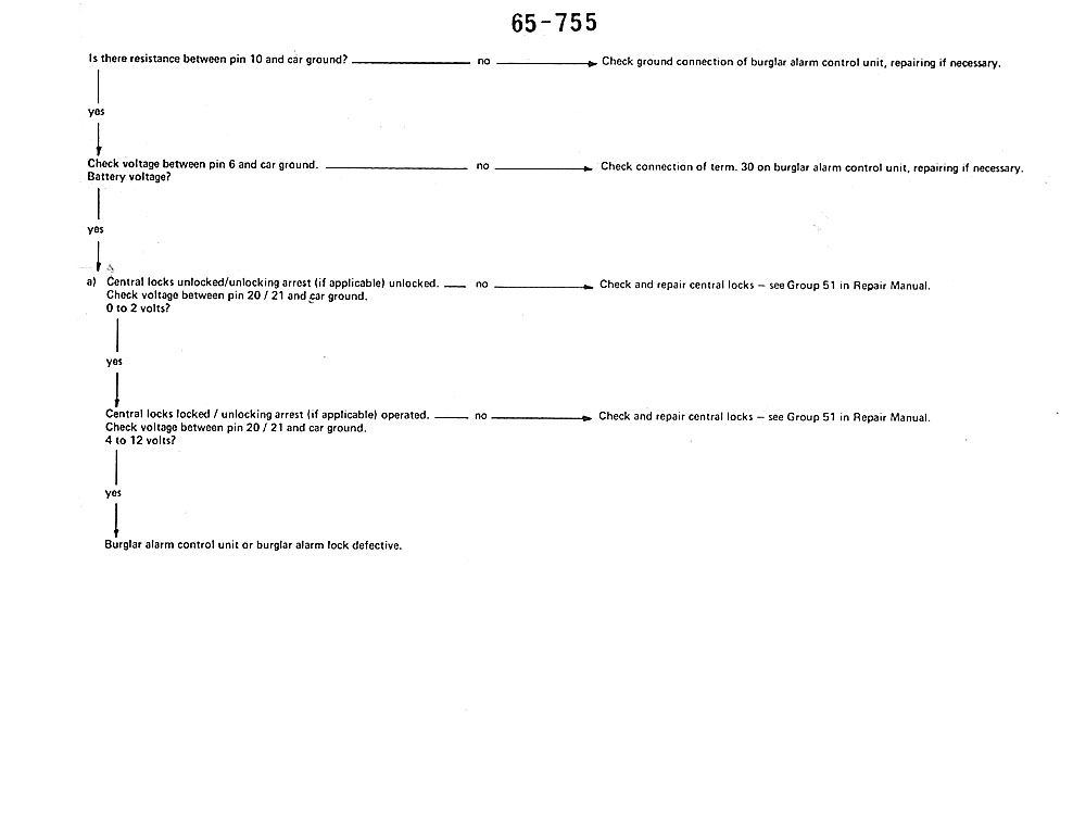

Охранная система ставилась на все машины вне зависимости от двигателя и наличия бортового компьютера, внешне ее можно распознать по наличию второго замка на водительской двери.
Многие путают функцию блокировки запуска двигателя (надо вводить код) на 13-кнопочном бк, с охранной системой, хотя в составе бк тоже есть сигнал, но он расположен в другом месте, под бампером слева.
Вот кидаю картинки схемы сигнализации из  оригинального руководства по ремонту на английском
316 без i

Спасиб за сканы! Я думал, что сигналка тока с БК шла.
