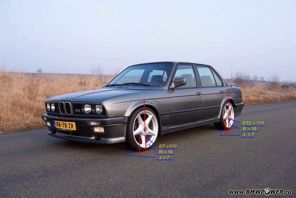

какой размер et нужен чтобы диски встали ровно по арке РЕЗИНА R16/205/55 да и вообще какой должен быть размер диска под эту резину???

Ну вот у меня спереди вот так et35 резина r16 205 50

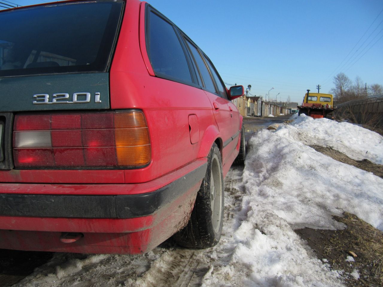

« Ответ #4 : 13 Мая 2011, 23:14:49 »
Зад вот так с проставкой в 1см

ширину лучше 7.5
На занижении с на простых амортах с  205/55 на больших ямах будет цеплять за арку.
Вот  et20 7/5J 205/50 r16
