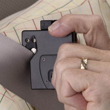

« Ответ #14 : 22 Февраля 2012, 15:54:46 »
а если тебя прижало и так на выдохе  ;D , а седенье некуда отодвигать?
сиденье
Тогда так:
  • Сообщений: 1913
  • Репутация +71/-34
  • Локация: Магнитогорск
« Ответ #15 : 22 Февраля 2012, 21:44:05 »
сиденье
http://www.toxel.com/wp-content/uploads/2010/03/exitool05.jpg[/img]
ничё не знаю , у меня проверочное слово "сЕдло"  :D
резать жалкА  :( , может посидеть до тех пор пока не похудеешь?
