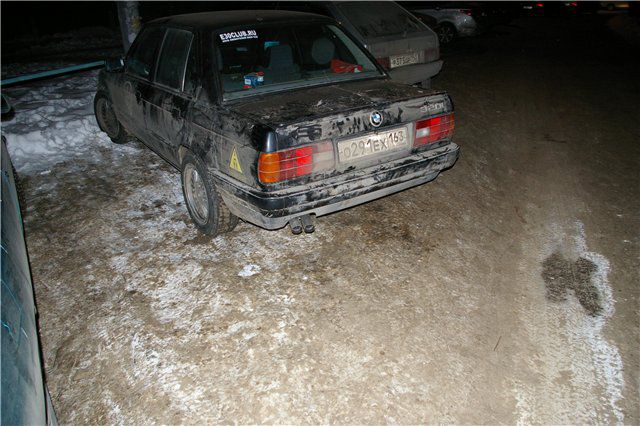

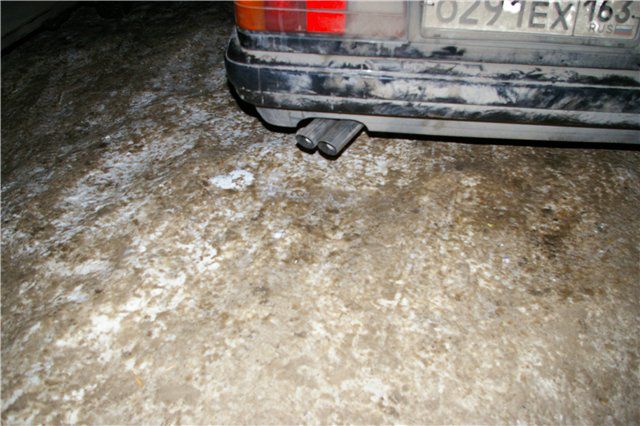

6 часов порева и глушак на законном месте... Спасибо Ваньку63 за гараж и помощь, а также Юре Гагарину за компанию..)) теперь нету долбежа на кочках - старый глушак висел на одном хомуте, вместо положенных двух))

глушак на машине

Пилять! Зачётный глушак. Да за такие то деньги. Я тоже себе такой возьму, пусть даже его хватит на год!!! А то мой самодельный тоже на одном хомуте висит, и гремит на кочках зараза. А он сажается как, на родные приёмные трубы и всё? Почему 6 часов то мучались???
Никит, мне почему-то кажется, что проживет намного дольше. железо на вид толстое. сажается на родные трубы, только не стоит забывать, что у меня их 2)) мучались так долго потому что без ямы и очень куево шли болты на фланцах. потом не сразу доперли почему болтается - старый у меня был на одном хомуте, озарение, что новый должен быть на двух пришло не сразу)) если будешь ставить - не поленись, закажи установочные комплекты, прокладочные кольца (их 2) и новые болты. я по незнанию заказл лиь одно кольцо и крутил старые закисшие болты. кстати, будешь ставить - у меня остались 2 новые резинки подвеса глушака, могу подарить)

номер глушака    Ferroz   1742   Глушитель задняя часть
есть еще POLMOSTROW 0330 а том же автодоке цена 2000р. тоже две трубы интересно как он?я бы заказал но подвернулась оригинальная банка в отличном состояние...
хз, не знаю)
как звук?
да нормально, не громко, я бы сказал штатно. свыше 3-4 тысяч обротов появляется басовитое рычание.
