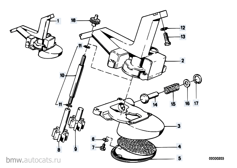

Главное деталь №10 в потдон не уронить!

Ну если всеже вал улетит в картер, кроме 36 болтов на нем еще чтонибудь на скручивать чтобы его снять?
Если на нём стоят шайбы (№11 на картинке) то не должен упасть. А если шайб нет, то значит там уже кто-то был и шайбы проипал. А если снимать поддон, то надо откручивать мотор с подушек и поднимать его.
