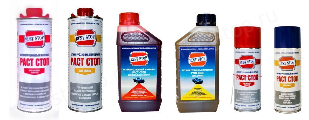

Рекомендую канадский препарат Rust Stop. Вытесняет влагу и проникает во все микротрещины, останавливает коррозию, не даёт новой появляться. Покрытием не является, а представляет собой никогда не высыхающую жижу, которая не даёт металлу корродировать. Есть две жидкости Rust Stop: жидкая - для скрытых полостей и более густая - для днища. Обрабатывается, как аэрозольно в цеху, при помощи компрессора, так и кисточкой самостоятельно в гараже. Использую давно, результатом доволен. Единственный минус - пачкаться им не стоит :) Для старых машин - это, пожалуй, самая подходящая штука, т.к. он не требует очистки поверхности от ржавчины, а наоборот останавливает коррозию. Хоть на голый (ржавый) металл мажь :) После обработки два дня нельзя это место мыть, надо дать впитаться.

« Ответ #40 : 23 Октября 2011, 23:28:47 »
Суть совершенно разная: пушсало - это лишь консервант, а раст стоп останавливает коррозию. Цена раст стопа совершенно незначительная: мне всю машину обрабатывали им примерно за 4 т.р. вместе с работой, с тщательной мойкой машины на подъёмнике и сверлением отверстий в порогах там, где я попросил (сверху, под накладками снаружи от уплотнителя). Если самому покупать, то литр рублей 200-300 стоит, но аэрозольный в балончике - дороже. Вообще, самому в гараже обрабатывать я тебе не советую, потому что:
1. будешь в раст стопе с ног до головы :)
2. сначала нужно тщательно отмыть грязь кэрхером
3. для хорошего проникновения состава нужно его распылять при помощи компрессора
4. ты просто никак без компрессора в скрытые полости его не засунешь...
Так что лучше найди тех, кто это делает профессионально, либо доедь до Москвы и найди тут.
http://ruststop.ru/ тебе в помощь - там есть адреса сервисов, которые этим занимаются.
Обработку стоит повторять раз в год-два, тогда вообще не сгниёт никогда :)

« Ответ #42 : 27 Октября 2011, 00:31:39 »
От красного (для скрытых полостей) не в восторге. Заливал им под накладками для порогов, так после пары моек его там небыло. Динитрол держался дольше. В этом году ради эксперимента попробую залить для днища.
Цены на него немного выросли литр около 500р, балончики дешевле, но в них объем меньше.
  • Сообщений: 1432
  • Репутация +79/-11
« Ответ #43 : 27 Октября 2011, 18:03:36 »
Так красный и не является устойчивым к мойке: он должен наноситься во всякие скрытые полости, туда, где кэрхером никто мыть не будет. Я им, например, намазал новые уплотнители задних фонарей, перед установкой - и ржавчины там гарантированно уже не будет никогда. Также под капотом всякие кронштейны, "телевизор" и так далее...
С другой стороны, даже там, где он внешне смылся, он уже успел впитаться в верхний слой металла и заполнить собой все микротрещины. Его внешнее присутствие на металле совсем не обязательно.

« Ответ #45 : 31 Октября 2011, 14:40:53 »
Раст стоп - объективно лучшее из того что есть на данный момент. Могу  привести пример того как он работает: после обработки автомобиля нужно было очистить кисточку, и я растер имеющийся на ней антикор на свои ржавые ворота гаража. Полоска получилась примерно 10 см. Так вот за лето это полоска расползлась по воротам увеличившись в размерах около 4-х раз (примерно 40 см). Также он работает и в автомобиле, расползаясь в скрытых полостях и заполняя недоступные для препаратов типа мовиля участки.
