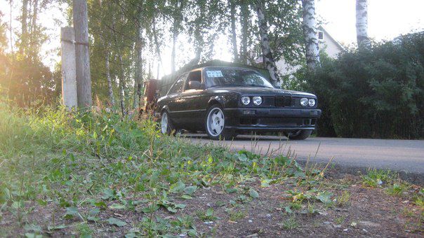

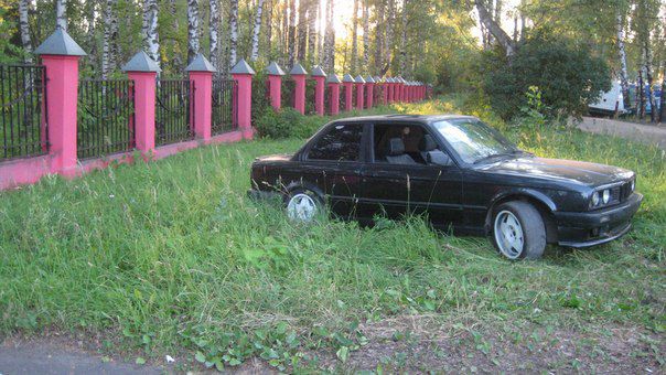

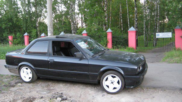

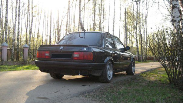

Ыть Были на даче помыл и решил пофоткать хулиганку, после этого ещё поставил вязкомуфту теперь в пробке машина не греется вообще :D до 87-90 градусов))) и звук как от пропеллера, как будто щас взлетит :D Эл.вентилятор решил пока оставить для подстраховки, посмотрим что летом будет)))
Ещё Спасибо Тарику за подарок: ручку кпп кожа с подсветкой)))Ну это позже
Ну и сами фотки:

А крышки в борбетах хде? =)
  • Клубная печень
  • Сообщений: 2374
  • Репутация +171/-65
« Ответ #36 : 14 Мая 2012, 12:32:01 »
а у меня их нету)))) ;) да мне как-то и без них нравиться)))Попозже куплю

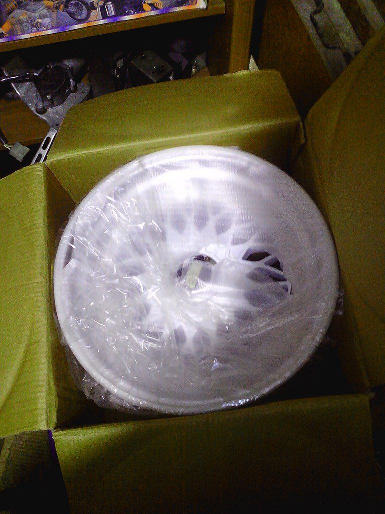

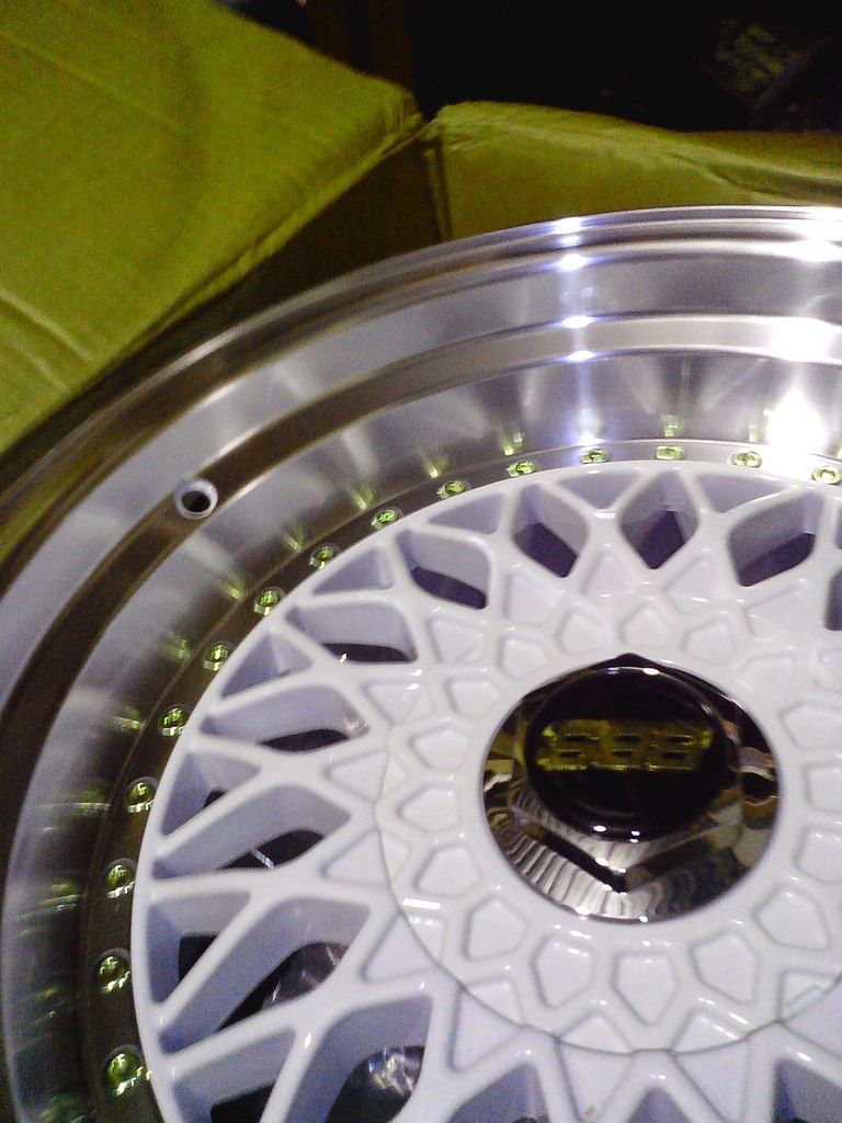

Итак не так давно, а точнее пару месяцев назад Борбеты были проданы одноклубнику Сплину который так до сих пор и не рассказал их дальнейшую судьбу, и низабрал нифига резину)))))
Всё это время катался то на крабах, то на каком то голимом литье, в итоге увидил обьявление о продаже НОВЫХ ББС РС (соответственно реплики) в итоге собрав деньги погнал туда)
Сразу скажу ехать в город Дмитров за ними было сложновато, т.к. девушка сидящая рядом уже конкретно сидела на ушах со словами что нафиг мы вообще поехали, но всё же....
Что тут рассказать BBS RS 8J + 9J вылет 35 и 20 соответственно 16R, неразборные,  полки полированные, центра белые.
Первое впечатление: неплохо для китая)

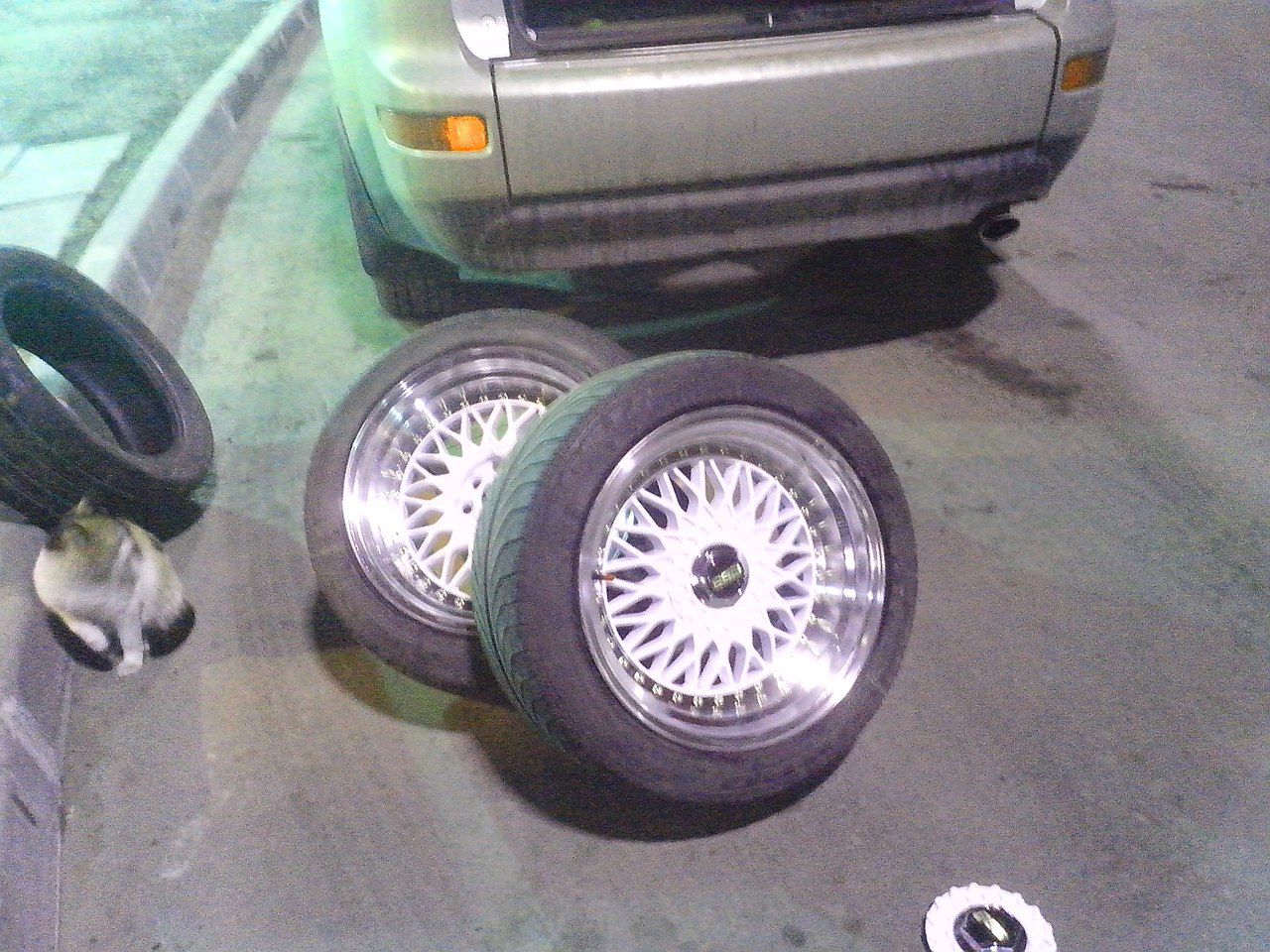

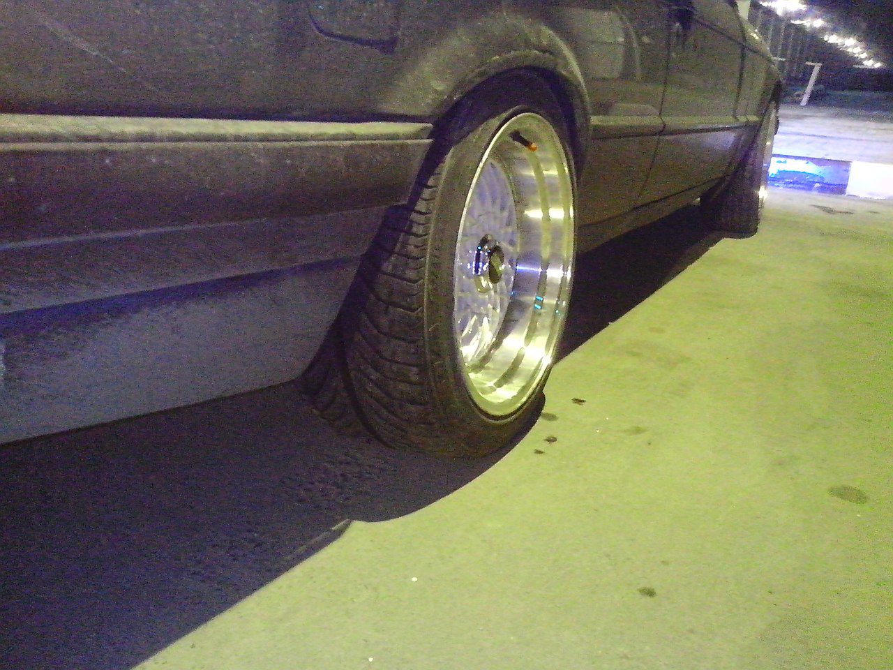

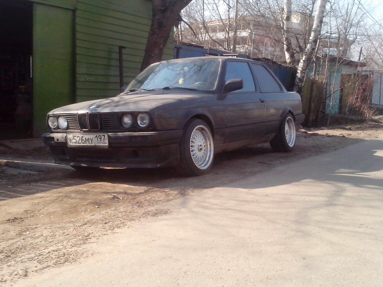

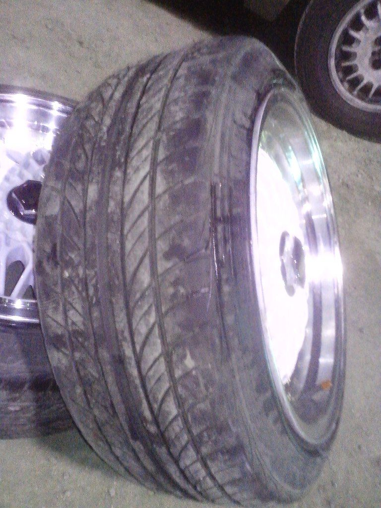

Итак спустя полгода после покупки, как раз к летнему сезону было решено уже собирать ббсы, а так как мы все люди не богатые, и плюс к моему дню рождения, все деньги на резину были просраны))))
Случайно наткнулся на e30клубе на тему о продаже резины 225/45 ZR16 за чисто символические деньги, за которые я её даже проверять не стал, и при монтаже оказалась ооочень даже приличная резина, ни одного прокола и пореза, и без грыж, в общем я довольный собой погнал на шиномонтаж, попутно нарыв в гараже свою старую yokoham'у 195/50 r16.
Радости не было предела когда 225/45 идеально залезла на ббс 9-ки,
а так как машина используется как каждодневная, то одевать резину огромным домиком я не хотел, а эта встала как нужно, с небольшим домиком и в то же время не разбортируется если давление упадёт до 1 атм.
а вот перед не захотел вставать на своё место((( т.к. резина для 8-ок слишком узкая, а взрывную накачку я не хотел.
Весь следующий день пролазил на авито где по нужной мне размерности или 205/45 или 215/40 предлагали откровенное барахло…хренова туча фирм предлогающие "дешевые" шины из европы, и почти ниодного частника…цениики мне ставили такие, что добавим к ним 1000р можно смело идти и покупать новую шину, но к вечеру мне всё таки повезло, нашёлся один частник, на фото резина была не в лучшем состоянии но зато рядом с домом))) и опять же за символические 1500р, в итоге после работы поехал смотреть — итог резина агонь! ни проколов, ни грыж, ни порезов, и состояние протектора в очень даже удолетворительном состоянии(хотя на фото было по другому)…что то много я пишу…короче смотрите и оценивайте!)))
PS Сразу скажу: перед не подходил по чтатному вылету от е30 поэтому купив в южном порту 2см проставки и длинные болты к ним всё встало идеально)))
Сзади сидит очень низко, т.к. лопнули пружины, сейчас в гараже лежат H&R красные, более жесткие и чутка машина приподнимется
Что сказать по качеству реплики(китайской): вполне не плохо, не знаю из чего сделаны эти колеса, но они довольно мягкие, большинство стыков и неровностей, резина глотает, стало даже комфортно ездить, чего на борбетах я не испытывал)
Держат дорогу отлично(но это заслуга резины), на шиномонтаже мужик сказал, что колёса довольно хорошего качества.
PSS Уже испытал на какой то яме(((( дискам пофигу))))

Кота вместе с резиной отдали? поэтому дешево?)))
BMW E30. BMW X5.
  • Клубная печень
  • Сообщений: 2374
« Ответ #45 : 22 Апреля 2014, 13:26:51 »
кошак обитает на шиномонтаже, помогает резину натягивать xD

« Ответ #46 : 22 Апреля 2014, 17:35:05 »
Спасибо за инфу по дискам. Давно присматриваюсь к реплике, но смущает ширина дисков для заниженной машины.
Ещё бы прикинуть эти диски на кабрик Тарика, убедиться что за арки задевать не будет.
Я так понял 8J вылет 35, 9J вылет 20. Всё встало без проблем? Передние за стойку не задевают?
  • 318iC - снова М40...
  • Сообщений: 2024
  • Репутация +76/-16
  • Локация: Москва, ЗАО
« Ответ #47 : 22 Апреля 2014, 20:56:04 »
у меня помню стояли борбеты 9-ки на жопе но с вылетом 15 - встали без проставок идеально. на перед нужно ставит 7.5j c вылетом 20 -ниче шоркать не будет и без проставок обойдешься...
