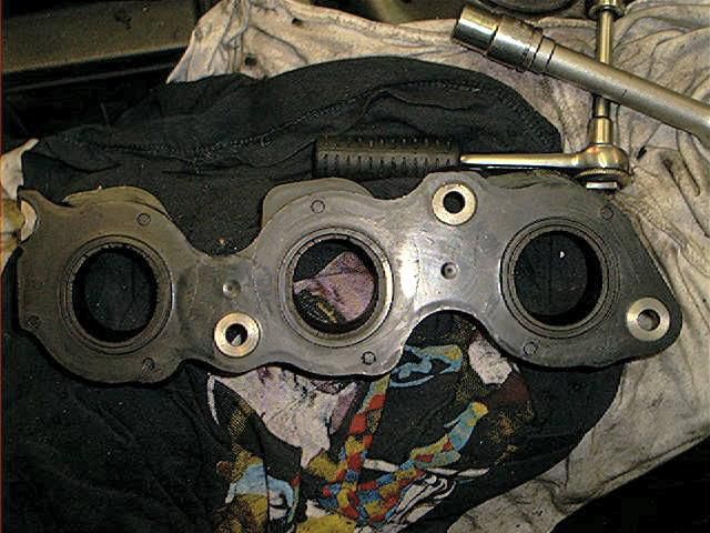

Подниму темку, пришел коллектор
почему бред? говорят что к башке прикручивается нормально.
не прикручивается по болтам)
на фото ресивер с дудками... распилите коллектор от м70 и посмотрите есть они там или нет... короче есть желание ставьте.... внатуре кроме бардака и "эксклюзивности" толку не будет.....
неполноценные дудки есть, и раннеры идут на сужение к головке
ну и сравнение с прокладкой б20)))

Насколько велика разница по болтам?
  • Сообщений: 1329
  • Репутация +34/-12
  • Локация: Екатеринбург
« Ответ #46 : 25 Сентября 2011, 22:54:55 »
видно по прокладке, теперь думаю, ставить то буду однозначно...
срежу фланцы с раннерами до предела, и буду сращивать с нормальными фланцами, с м20го коллектора, как бонус укорочу раннеры порядка 5-6см, как пойдет
