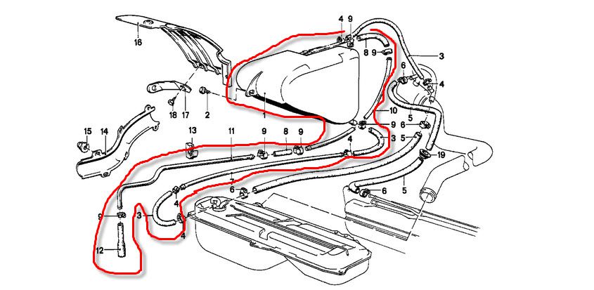

А дмрв может на расход влиять?
И еще такой вопрос. Вот эту трубки вентиляции бака. Если они рваные , не герметичные. Они могут на расход влиять ?
  • Запчасти на 525i & 735i
  • Сообщений: 2833
  • Репутация +128/-52
  • Локация: самара
« Ответ #44 : 25 Декабря 2011, 01:59:07 »
наскок я помню это вентиляция бака... если рваные то как вариант топливо быстрее испаряется)))
