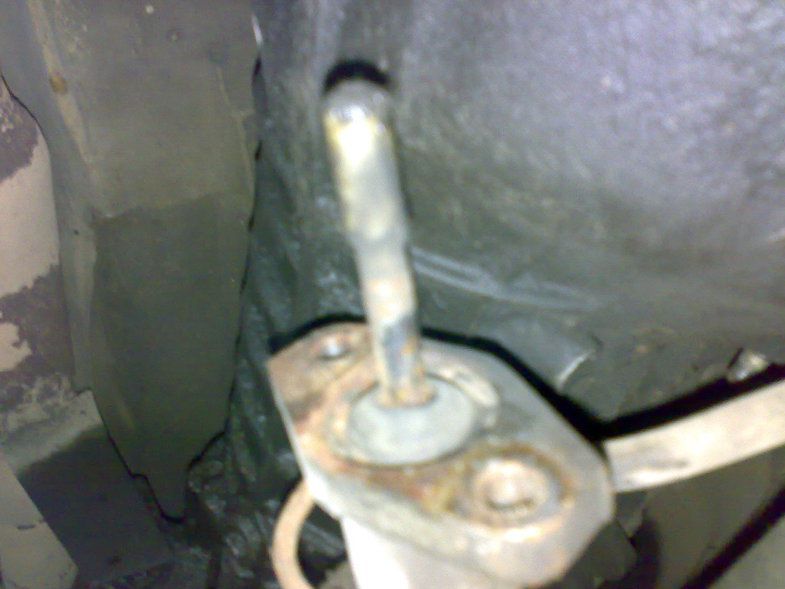

Предыстория: Последние 2 месяца  я ездил , жидкость не уходила. Педалька была в меру жёсткая, но обратно приходилось её ногой поднимать. Недавно в пробке она стала мягкой и упала совсем. На выключенном движке передачи втыкаются без сцепления, т.е. если на 1 завести, то она поедет.
Снял рабочий цилиндр(он кстати на нижнем болте только крепился) - сухой
Нажал на сцепление - поршень выдавился и жидкость из-за резинки потекла, т.е. он рабочий получается.
Есть вероятность что главный цилиндр накрылся или это всё же вилка, выжимной или корзина, кто как думает?

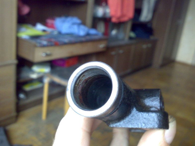

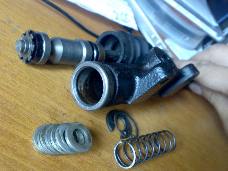

Главный цилиндр:
Внутри цилиндра видна ржа на сантиметр вниз.
На поршне какой то колхоз- какая-то звёздочка вместо клапана и крышечки, у основания - куча шайбочек.
И ещё пружинка - вот тут не было её: https://www.e30club.ru/forum/index.php/topic,59921.0.html
Заказал ремкомплект попробую поменять.

Лучше бы мой купил :)
Или я его уже забарыжил...
Ржа на стенках = очень плохо. Новые резинки об нее скоро кончатся и все заново.

« Ответ #6 : 31 Августа 2011, 20:41:58 »
у меня пара на выбор где-то валяется
ставить ремкомплект на убитый цилиндр - смысла никакого

« Ответ #9 : 08 Сентября 2011, 20:23:31 »
Если на зеркале ржавчина, то никакой ремкомплект /надолго/ не поможет. Денег не много - купи лучше Fenox, они белорусские, недорогие и работают прилично.

« Ответ #10 : 08 Сентября 2011, 22:29:10 »
Поменял ГЦС - заработала сцепа. Прокачивал кстати через передний суппорт,  т.к. кроме воздуха в системе ничего не было.
