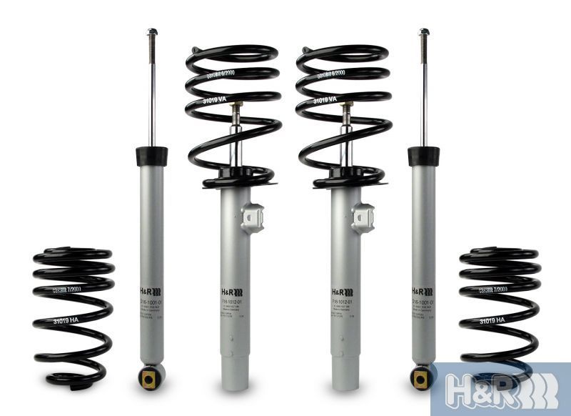

Собираюсь менять подвеску, но никак не могу определиться с выбором ??? Выкурил все темы по поиску. Во всех темах советуют аморты Bilstein B6 или Koni-sport и пружины Eibach или H&R. Настораживает, что мнения по жесткости такой подвески делятся примерно поравну на два противоположных :) одним  - это оч жестко для повседневной езды, другим - то что надо.
Хотелось бы получить подвеску чуть ниже (до-40мм) и чуть жестче стоковой - "без фанатизма" для повседневной езды по городу. Вот нашел такой кит, который, как мне кажется, соответствует таким требованиям.
http://www.hr-suspension.ru/products/cupkits
Если кто-то юзал такой девайс, то было бы очень интересно услышать отзывы о нем. Ну и вообще мнения по этому поводу ;)
