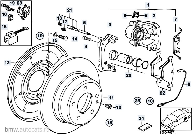

не работают задние, механик сказал надо менять главный тормозной цилиндр и колодки.
Вопросы:
главный тормозной цилиндр он один в машине?
это штукенция №1? а что с ним может быть плохо?
и про колодки, какую запчасть покупать? там просто на нескольких картинках написано колодки
тут 10
тут 22

ГТЦ в машине один, по поводу колодок - тормоза у тебя сзади баоабанные или дисковые?
первая картинка - барабанные, вторая - дисковые
  • Сообщений: 2580
  • Репутация +670/-269
  • Локация: Москва. Сокол
« Ответ #2 : 12 Сентября 2011, 12:16:17 »
Если у тебя барабаны то заказывай номер 10 со второй картинки.
Если дисковые тормоза то номер 22 с третьей пикчи

чтобы посмотреть колодки надо:
Короче, надо таки посмотреть, что там внутри барабанов - в любом случае. Лучше самому, можно с механиком. На чем основан вывод о необходимости замены ГТЦ - неясно. В принципе, манжеты в нем могут пропускать, но тогда бы тормоза при резком нажатии на педаль тормозили, а потом бы плавно отпускали, а педаль при этом бы проваливалась.
Тупо менять запчасти на новые (и тем более на б/у) по совету дяди Васи - это, конечно, вариант. Может помочь. А может и не помочь. Тогда дядя Вася почешет затылок и скажет что-нибудь типа "Ну блин, тачке 20+ лет, что ты от меня хочешь? Давай еще вот это и вот это поменяем, авось поможет."
Кстати, ГТЦ с моей тачки вместе с бачком у меня где-то лежит, не продался еще. И регулятор давления задних тормозов лежит, новый.
Нажатием на тормоз при выключенном двигателе, я считаю, сломать ничего нельзя. Разве что саму педаль, но там достаточно толстый металл, чтобы скорее сломалась нога, чем педаль.

« Ответ #19 : 13 Сентября 2011, 11:59:18 »
ну во первых с чего ты взял что колодки все же не надо менять? машина куплена относительно недавно, в каком состоянии они неизвестно (мне).
я уже объяснил - обычно перестает работать механизм автоподвода колодок, потому колодки не притирают барабаны и получают значительный ход для срабатывания - все успешно ездят и так потому что одних передних хватает с головой. т.е. задние колодки почти не снашиваются, это при том что в обычном настроенном режиме на них тоже более меньшая нагрузка чем на передние.
Так а если более конструктивно - что мне делать? не отрицаю что они могли накосячить.
оценить ситуацию настроив задние колодки!
Еще такой вопрос - если без включенного движка выжимать тормоз - то это может както плачевно отразиться?
нет. это нармальная работа тормозов.
там выкуумник чтоли не работает и поэтому жать тяжелее. Так как машина была не находу, пару раз такое применялось.
это нормальная его работа - вакуум обычно помогает тебе нажимать педаль, бещз него ногой создаешь давление в контуре, накачиваешь пока педаль не покажется каменной и это хорошо.
