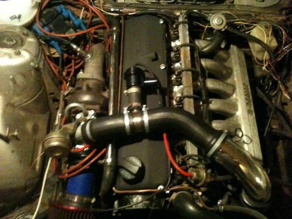

« Ответ #276 : 01 Октября 2012, 22:19:00 »
осталось дождаться дад нормальный, и заправить пару трубок во впуск)

« Ответ #277 : 03 Октября 2012, 00:14:24 »
Вот что мне реально не хватало это мозга, и впускного коллектора. Как кстати он встал??? У тебя турба походу другая, побольше поэтому и проставки шире надо. У меня TD04 была. Поршневая сток + 2е прокладки?

« Ответ #278 : 03 Октября 2012, 01:02:40 »
у меня проставок вообще нет на выхлопухе)) тупо стоковые асбестовые прокладки)
поршневая сток конечно, прокладка одна, стандартная) посмотрим как себя поведет на дороге, но для 9.4 сж 0.6 бара это как 2 пальца, темболее смесь в наддувной зоне выставил на 12, а углы поставил максимально ранние
коллектор встал после недельного дрочева, на него даже м30 дроссель не захотел налазить)
ты походу один в нашей ветке, кто за меня болеет)

« Ответ #281 : 03 Октября 2012, 17:15:23 »
просто в правильном направлении для постройки турбо-движешся, мозг есть, коллектор с ресивером тоже хорошо, да и с такой сж наверное хорошо ехать должно.

« Ответ #282 : 03 Октября 2012, 18:23:03 »
Мы на 9.5сж 1.3бара дули на лукойловском 98 . Ниче . Все путем мотор васе еще ходит. Правда мотор джейзет был ))

« Ответ #283 : 03 Октября 2012, 18:33:33 »
Я не сцу) темболее у поршней дно толстенное) углы пораньше и в бой)

« Ответ #291 : 03 Ноября 2012, 00:22:14 »
теперь мотор живет на 16 см ближе к центру масс
что-то не понял что замутил???
Ты после первого запуска выкатывать пробывал? Как успехи??
Да и интеркуллер не мешало бы подобрать.
хоть углы и ранние но без него при нагреве может детонить.

« Ответ #292 : 04 Ноября 2012, 14:36:05 »
замyтил срезание моторного щита и дислокацию двигателя в салон на 16 см ( новый щит позволяет вплоть до 22 см) меньше 16 нельзя ибо мешает рулевой кардан, больше тоже нельзя, ибо он-же мешает, если это смещения будет мало, буду мучать рейку и смещать еще ближе
после первого и еще десятка запусков выкатывал, отсечку на 4500 сделал, не особо тыркает, хотя может я зажрался, наддув 0.7 был, детона не слыхать)))
интеркуллер после смещения вписывается как надо!) уже заказываю) буду брать на вырост 380 450

« Ответ #299 : 19 Ноября 2012, 23:21:28 »
Alexu ну как успехи? Рдт ставь после стока, просто врезка в шланг и все,все равно по наибольшему давлению сбрасывать будет.
