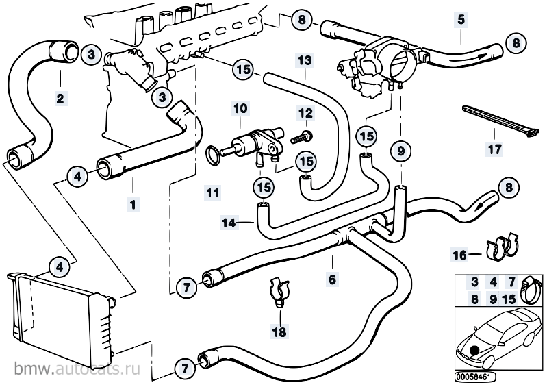

Мде.  сеня завел на холодную и откуда то в раоне 2-3го цилиндра потек антифриз ((((( буду снимать впуск смотреть что же произошло. Только бы не прокладка ((((

Звонил Шушу  - вроде успокоился как раз там стоит датчик температуры двигателя и шланг идет на подогрев дроселя может он и лопнул, буду снимать впуск и смотреть.

« Ответ #2667 : 21 Сентября 2011, 19:44:08 »
№15 и трубка №13
Возьми зеркальце и посмотри как раз в районе 2-3 цилиндра!

Нашел куда девался антифриз, и еще "приятная" новость…
Сегодня вечером снабдив себя фонариком начал искать откуда течет, и нашел. Притом тече не долго, как только открывается термостат, давление падает и не поднимется до полного прогрева, поэтому и сложно было найти, но на холодную видно просто прекрасно.
Откуда течет антифриз
Это место крепления трубки на обогрев дросселя.
Дальше я начал разбирать впуск для того чтобы долезть до трубки ниже немного фоток процесса.
Но самое приятное меня ждало впереди, сняв шланг дополнительной подачи воздуха к клапану ХХ, я увидел на нем белесый налет, поскакал и сразу же снял маслозаливную горловину а на ней такое…
Я конечно оооочень надеюсь что это просто налет конденсата от долгого простоя, тк масло на щупе вроде чистое с маленьким осадком белезны, но может и все плохо и я попал на бошку (((

Забрал сегодня сайленты от м3 не эксцентриковые, новые подушки двигателя в очередной раз ), радиатор.
Так же доснял впуск и добрался до шланга на подогрев дросселя, снизу он оказался порваным, что отчетливо видно на фото, укоротил собрал все обратно выгнал пробку и прогрел вроде не течет.
Ах да заменил крышку маслозаливной горловины на новую, закрывается с бОльшим усилием, посмотрим поможет ли но все-таки гонит через болты, значит буду менять крыжку.
Да кстати вроде это была не эмульсия, а конденсат сейчас вроде все чисто. Попробую покататься вечером и посмотрю что будет.
