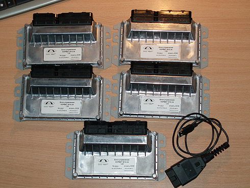

Блин Январь это блок управления для а.м ВАЗ. Имеет совершенно другую архитектуру и программное обеспечение.
Абит построен на основе Микас11 для а.м ГАЗ. Имеет 32 разрядный флеш процессор и встроенное ОЗУ позволяющее производить настройку он-лайн.
Это блоки Микас с программным обеспечением АБИТ М1х.хх (от 1 до 10 цилиндров)
