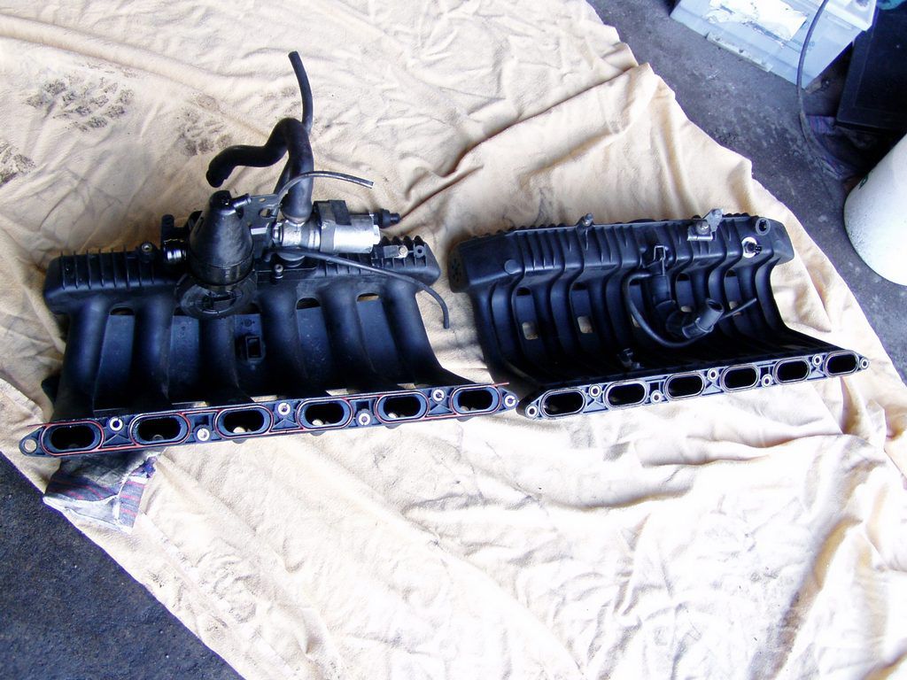

Тарас, тут такое дело... купили мы тут содержимое разорившейся разборки. И в числе всяких мулек и фенечек попались мне несколько коллекторов впускных от мотора м52.
Ты когда-нить смотрел на коллектор свой на м50 при нажатии на тросик газа? На м50 коллектор очень тонкостенный  и буквально "дышит". На м52 такой беды уже нет.
К чему я собсно все это говорю... Если ты будешь ставить турбину, то может порвать к херам твой коллектор. Может сразу внедрить от м52? Кстати, у меня есть и патрубки сякие к интеркулеру.
  • Сообщений: 39285
« Ответ #846 : 19 Января 2009, 08:33:40 »
у м52 тонкие впускные каналы, када м52 тюннят то туда ставят коллектор от м50 )) я када турбировать буду, если буду, то будем варить ресивер.
fe2o3
« Ответ #847 : 19 Января 2009, 19:01:44 »
то есть на 2,8 ставят коллектор от м50в25? Странный тюнинг...
у м50 на коллекторе нет механизма изменения длины впуска.  В чем тюнех?

« Ответ #848 : 19 Января 2009, 21:00:05 »
у М50 шире каналы,
  • E500_w124 ; 525tds
fe2o3
« Ответ #849 : 19 Января 2009, 21:19:18 »
мсье сравнил м52в20 с м50в25?
я уточню.
