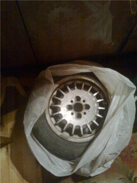

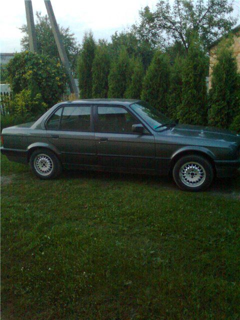

В один прекрасный день сбылась мечта идиота, купил крабики)))орыгинал))) 8)
выровнялись, загрунтовались
и покрасились

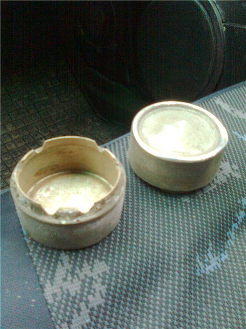

так как колпачка дали к ним только 2
б/у найти не удалось
эксист предлагает выложить за один КОЛПАК СТУПИЦЫ КОЛЕСА $34.86
точно такие изготовить сложновато
долго искал замену, но нашел:

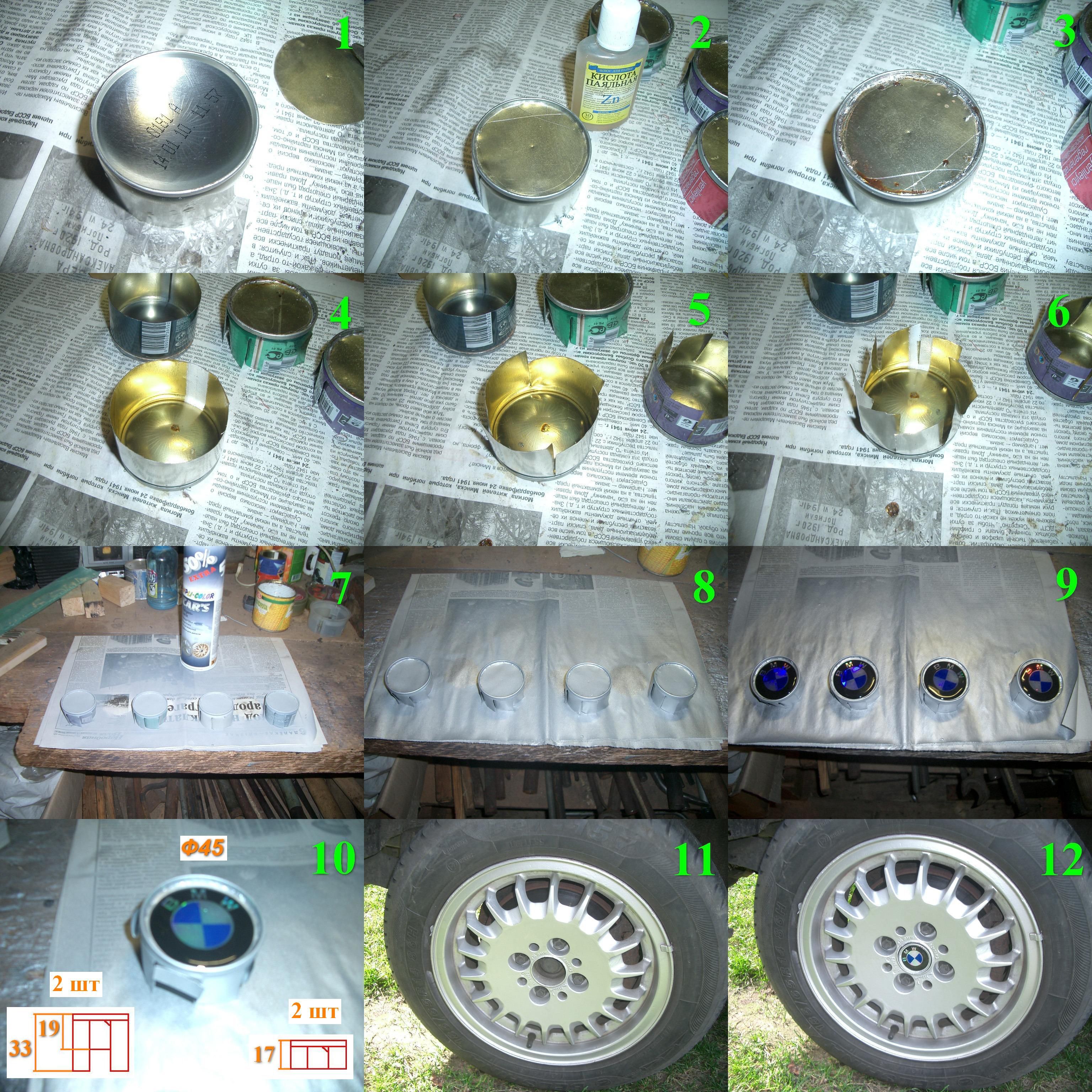

1. Берем баллончик от освежителя воздуха) обрезаем на 33мм.
2. с оставшейся части вырезаем кружелки)
3. с помощью паяльной кислоты и припоя пропаевываем по контуру
4-6. разрезаем на 8 секторов
7-8. грунт, краска.
9. клеим наклейку диаметр 45мм (лучше посадить на суперклей)
далее самое интересное, крепление:
10а. для задней оси загибаем через одну на 19мм
      для передней оси загибаем через одну на 17мм (одну наружу, одну внутрь)
10б. вариант не съемных: на снятом диске посадить на жидкие гвозди (но после шиномонтажа придется переклеивать)
Вот и все, конечно не оригинал но смотрицца по современному
вставляются легко, вынимаются плоскогубцами)))
Сти-ль-но, мод-но, мо-ло-деж-но... 8)
P.S. Когда купил машину на оригальных колпаках были большие наклейки
после покраски хотел купить как положено в ободок,... но не купил),
так вот так даже лучше смотриццо)
