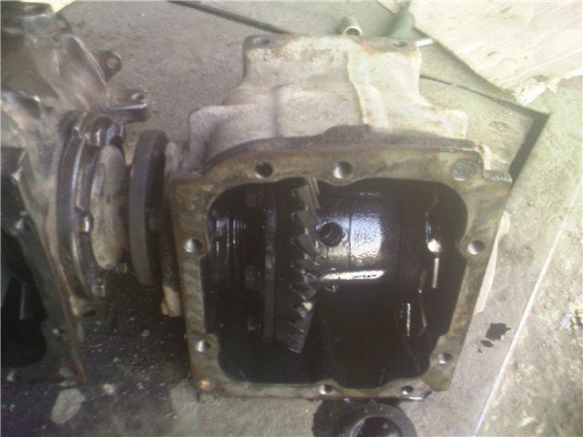

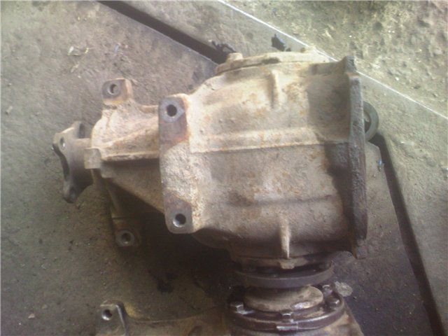

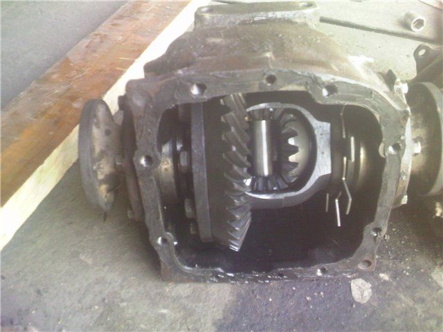

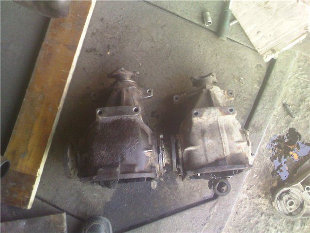

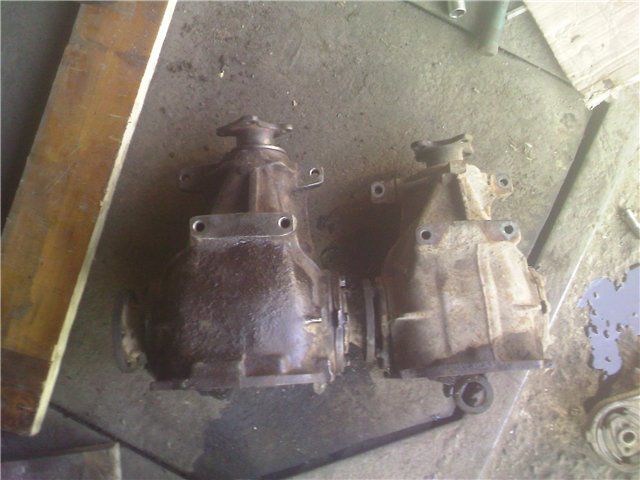

Сломался мой редуктор. Заказал, приехал сегодня...начал ставить новый, а он какой-то не такой...больше что-ли... около 5-7 мм длиннее от крестовины крепления, чем на моем.
Значит опознавательных знаков нет ни на моем, ни на новом...Есть номера на корпусе самого редуктора от литья на старом меньшего размером 1210421 и на новом большего размера 1210411. Что делать, мож где-то ошибся продавец? Пришел редуктор без крышки, так как там стояло другое крепление без сайлента.
вот фоты
хз широкий узкий, они вроде все должны к балке одинаково прикручиваться....ведь балка везде одинаковая....

Тот что больше он вообще с Е30 или нет. У меня складывается такое ощущение, что нет.

Редуктор толстый,на него надо надеть крышку тоже от толстого. И кардан возможно скрутить придеться.
Должен встать без проблем.

Как я понял это от 34 кузова. Встанет ли на него крышка с 30, так как родная крышка совсем не такая по креплениям.

Возможно и с е34,крышка встанет.
