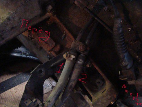

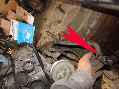

кто подскажет какой шланг тудатка а какой обратка?
какая фишка от автомата а какая моторная?
и можно ли заглушить вот этот патрубок (третий на радиаторе?

« Ответ #17 : 14 Октября 2011, 00:06:48 »
1. не помню. по-моему передний - обратка, там трубка черная. но лучше уточни еще у кого-нить
2. 2 - моторная
3. я бы не стал. лучше радиатор от м40 поставить

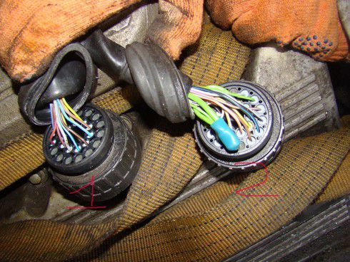

Что делать с маленькой трехконтактной фишкой которая в раёне маагниторы. она шла в мозг а теперь в никуда. раньше когда её разомкнуть то бензанасос не качал.
сейчас с проводкой с 36й он не заработал только если замкнуть 4х кантактную синюю релеху на 36й проводке он постоянно крутит а так нет.. штатное ж реле теперь ненужно? теперь есть просто реле включения (синее) которым управляет мозг?

« Ответ #22 : 16 Октября 2011, 11:59:15 »
опять нюансы. :)
у меня штатное реле стояло на том же месте где и с новой проводкой (рестайлинг, м40)
