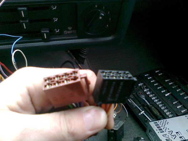

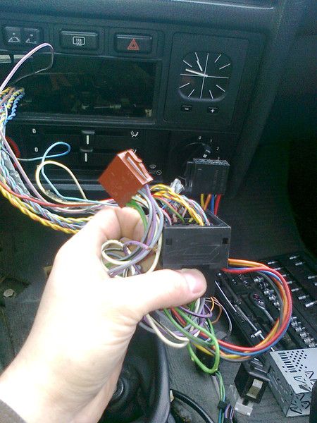

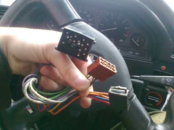

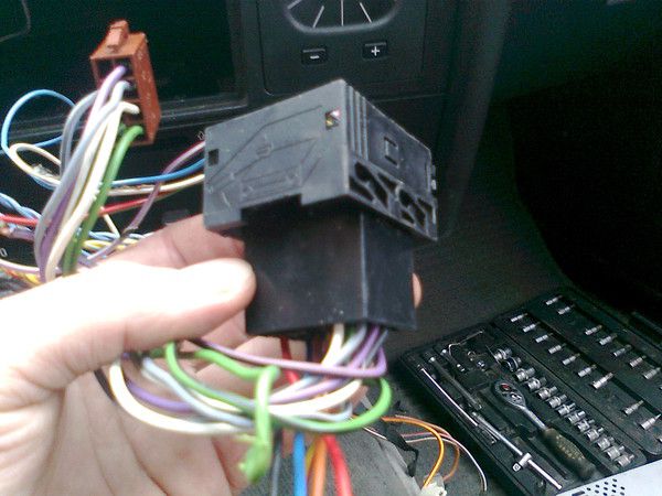

вот у меня такое:
подозреваю что родное. Так ли это?
от какого майфуна? или все штатные подойдут?

По-моему, у тебя наличествует родной разъем под родную магнитолу (большой угловатый), что редкость. В него воткнут неоригинальный магазинный переходник типа BMW -> ISO, из которого торчат ISO-шные разъемы, являютщиеся стандартом для большинства современных магнитол, которые я видел. У меня в Е34 обнаружилась такая же фигня, только штатный разъем немного поломан - видимо, сломали, когда воровали магнитолу.
Однако магнитола при этом не видит сигнала о включенности габаритов (подсветки приборов), потому что никак на нее не реагирует, хотя умеет. В родном разъеме несколько контактов не задействованы. Вероятно, не все переходники одинаково полезны :)

Короче чтобы внедрить родную или какую-нить "почти родную" типа Бизнес СиДи от е32, надо другой переходник?
покажите как выглядят родные разъемы?
Overfinch
« Ответ #5 : 02 Ноября 2011, 15:57:59 »
Если отключить евро переходник,  любая магнитола от 36 либо 34 кузова с надписью Бмв подключается и работает.
