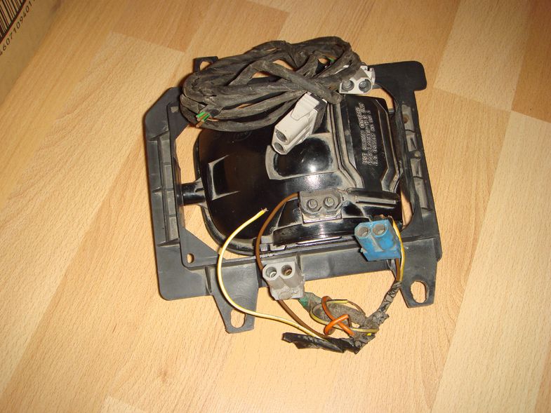

     Фото туманки и фишек которые подходят к ней, есть прямые, также можно и г-образные использовать (на фото они поврежденные, но в общем видно что они из себя представлют), главное что бы рельеф корпуса совпал, ну думаю на фото видно:
     На фото туманка оригинал, а стекло от китайской-пластиковое (купил себе тоже китайские туманки, а потом как нашел оригинальные сразу переклеил стекла, светят лучше, но пластик не стекло). Еще в китайских туманках после первого включения, где-то минут через 20 по обгорают отражатели (лампы стояли номинал 55В), поэтому такие туманки больше подходят для внешнего вида (заткнуть отверстия  :)). Еще если в китайские попадает вода, быстро начинает ржаветь держатель линзы и вместе с ним контакты  :(.

« Ответ #31 : 09 Апреля 2012, 21:07:16 »
пасибо,буду искать оригинал,как мои скопытяться,но для начала надо подключиться. тада отпишусь о результатах,как тока все будет готово =)
