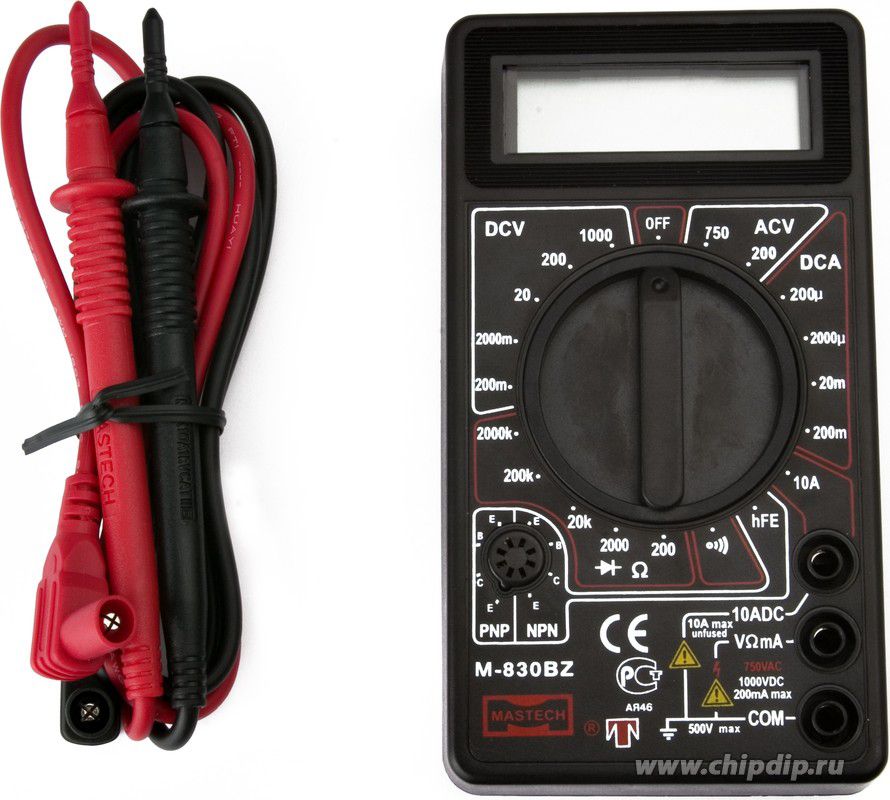

подскажите уж тогда какой нить замерятель и где купить.

« Ответ #19 : 17 Октября 2011, 18:25:43 »
Меня не покидает ощущение, что ты нам делаешь большое, огромное одолжение, общаясь с нами, убогими.

« Ответ #23 : 17 Октября 2011, 22:28:08 »
на вы вроде общаюсь
А, ну это все меняет, да!
Ну вот, держи уж тогда ссылку на какой-нибудь измерятель, так и быть
http://www.chipdip.ru/product/m830bz.aspx
  • Сообщений: 365
  • Репутация +8/-5
  • Локация: Витебск (Беларусь)
« Ответ #24 : 17 Октября 2011, 23:19:24 »
Хотел было себе такой купить, да не разобрался. Продавец сам ничего не знает, а инструкцися была какя-то по словарику переведена)))
