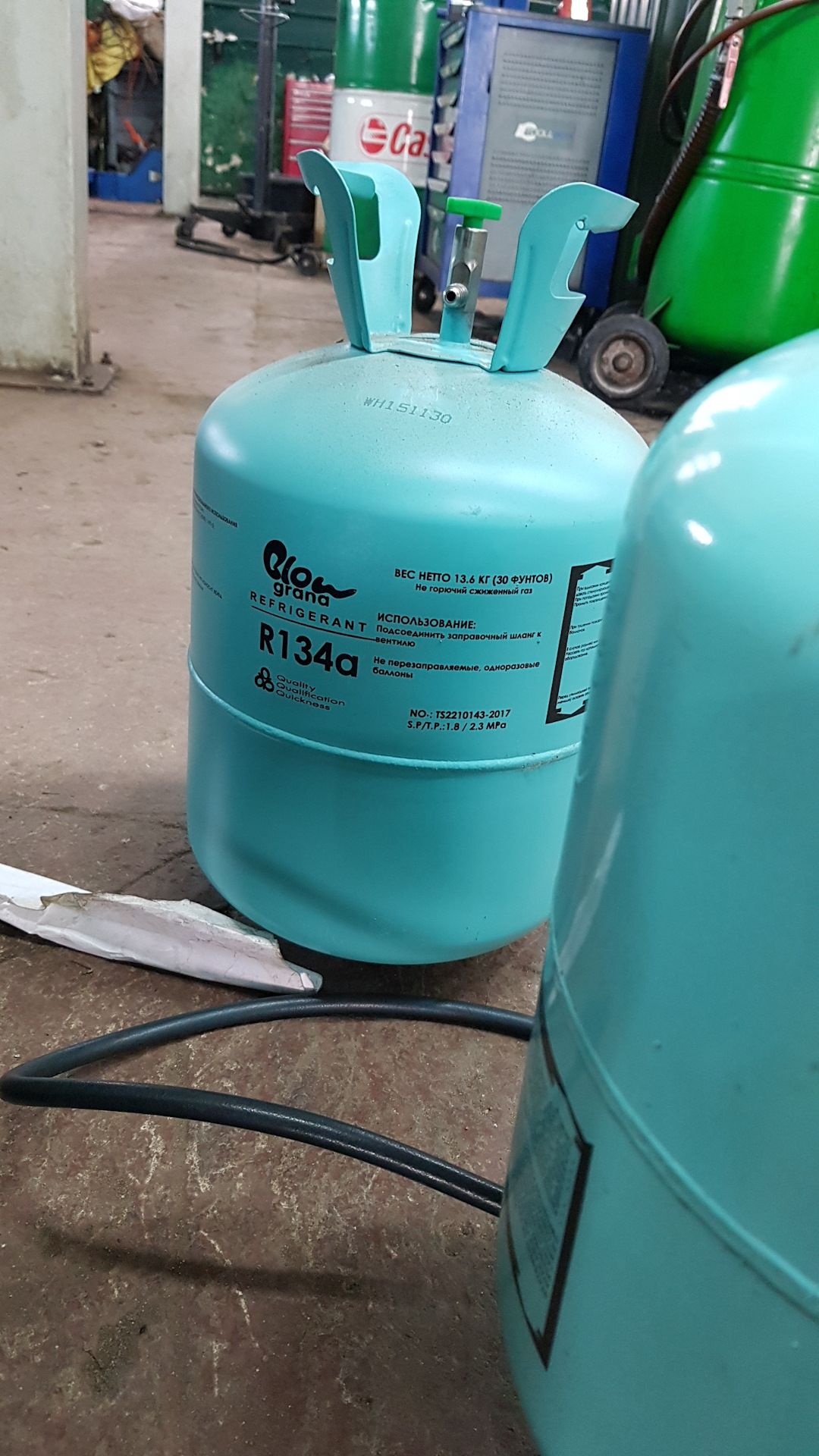

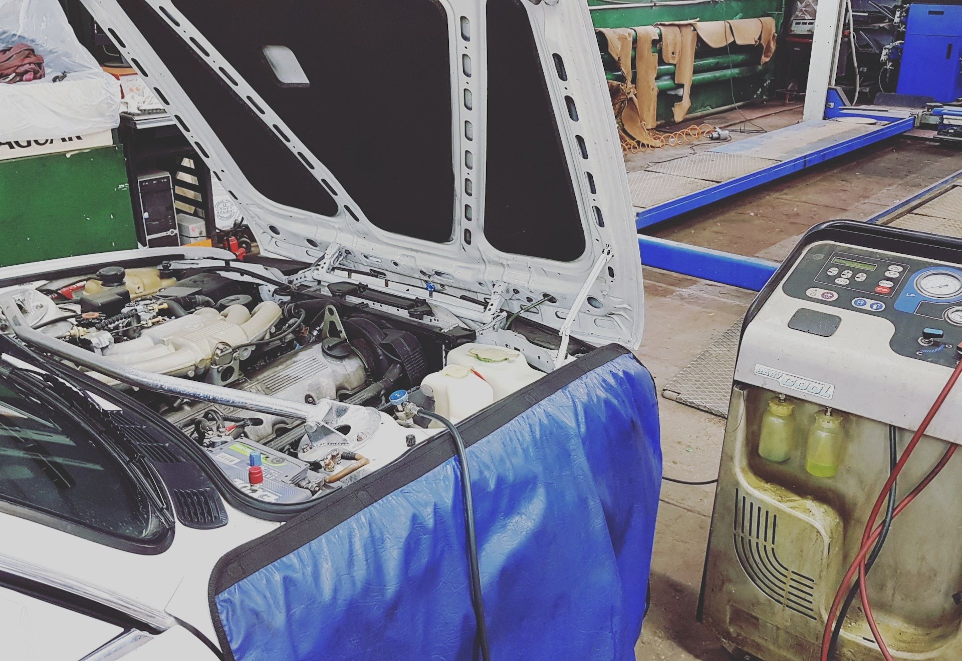

Дела кондиционерные.
У меня давно кончился кондей, тупо не холодил и хлюпал чем-то в трубках.
Поскольку, лето у нас и не жаркое вовсе стало, да и не ездил я совсем на кабере, меня этот вопрос не волновал.
Но тут Андрей позвал в Ягуар сервис, мол приезжай заправим ))) Сложно было отказаться.
Залили 910 грамм, холодит как сотона )
Спасибо Андрюхе!

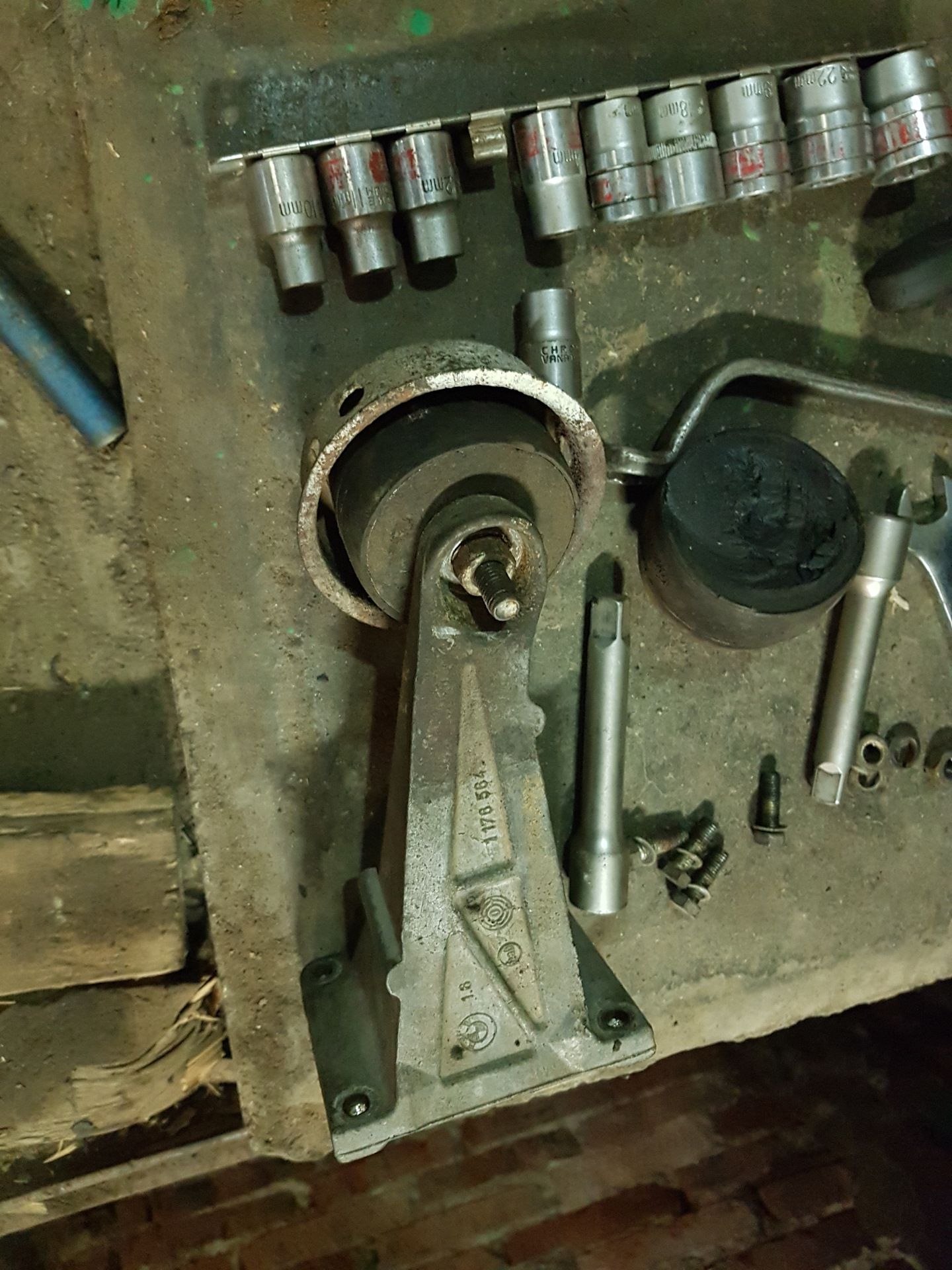

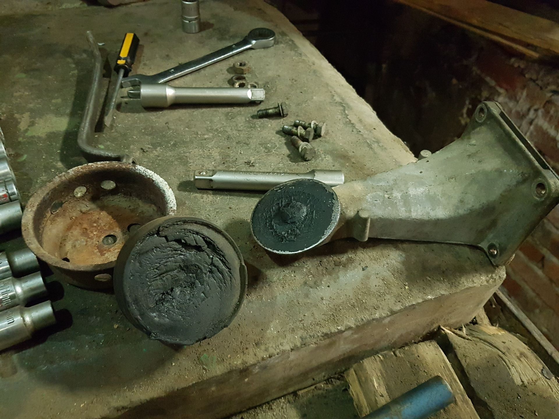

Начались поломочки )))
С другой стороны, машина очень долго не ломалась, итак

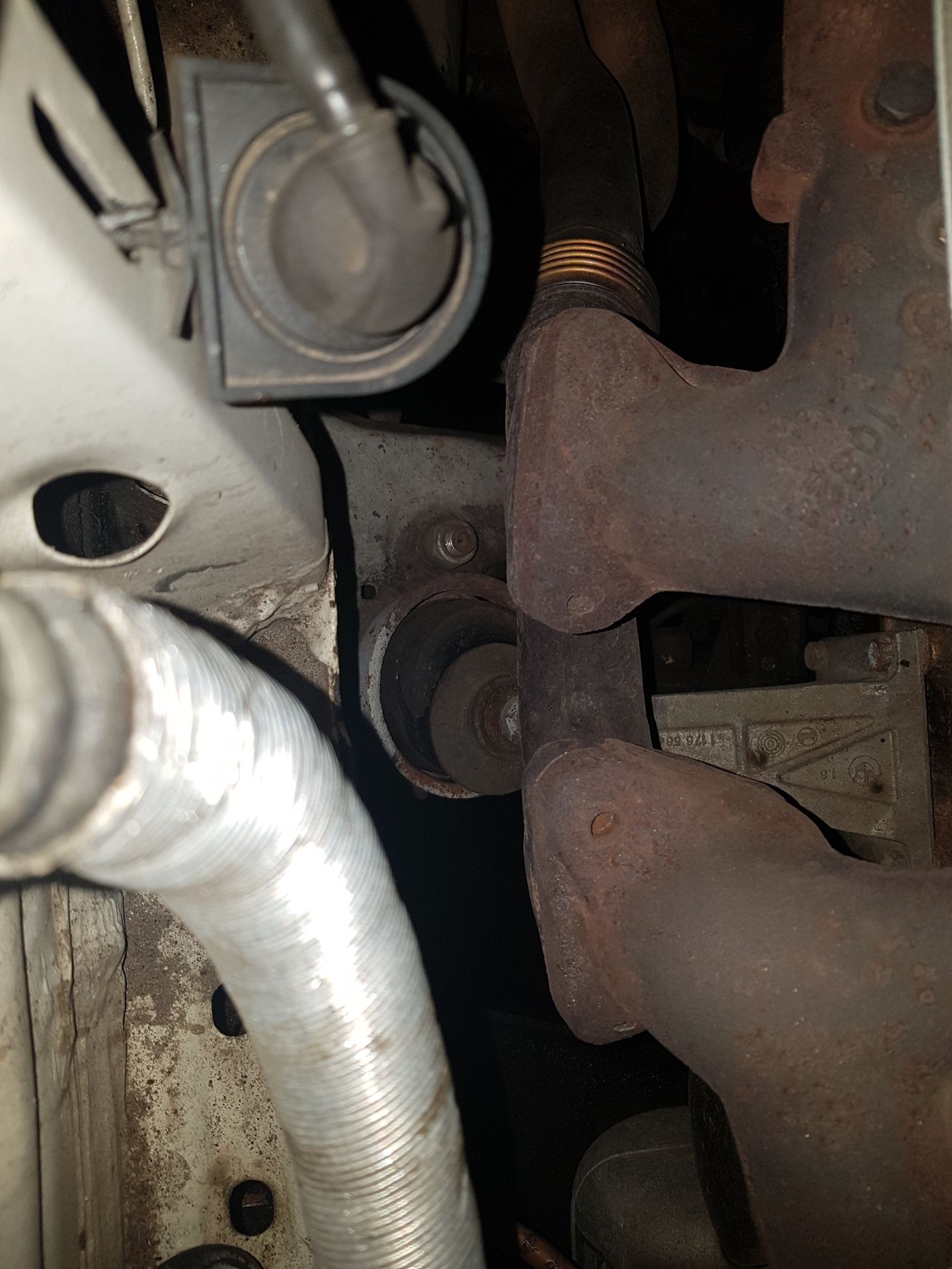

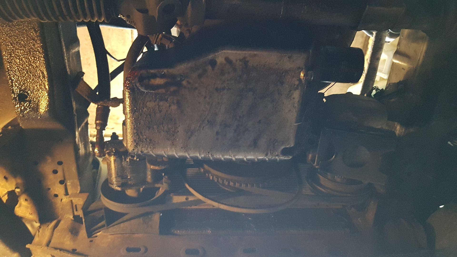

Катался с товарищасми, вдруг слышим странный звук спереди, было темно и ночь, потому я забил, звук был поход на сдохший подшипник генератора или ролик, ну думаю потом разберусь.
С утра обнаружил неприятную картину убитую подушку двигателя добило окончательно и мотор был почти в радиаторе. А звук был из-за того что начала цеплять крыльчатка.
С помощью стяжки я сдвинул радиатор к телевизору, мюи попытался чуть сдвинуть мотор назад. Вот такой жданчик, а жданчик потому что я собирался менять подушку, но в гараже плотно засел сарай.
Итак я тихонько поехал в гараж.
Сначало предстояло снять бак из сарая, и выкатить его, потом я понял что у меня нет подушек, была где то одна но я ее не нашел, думал переставить с сарая, но потом как начал решил отказаться от этой идеи тк мотор без коробки может завалиться, было решено прыгать на мотик и ехать во второй гараж за подушками.
По пути чета коротнуло у мотика, и погасли все фары и приборка 8)) потом еще почти отвалидся задний фонарь 8))
Привез я подушки, ииии нашел в гараже еще одну )))
Ну а дальше, я разобрался почему в сарае заклинело заднее колесо, мы с мишей сняли бак и выгнали сарай.
Далее чтоб снять старую подушку пришлось снять лапу, для этого вывешиваю двмгатель, заодно замечаю, что пришел серенький зверек переднему сальнику колена. С него льется прям ручьем.
Короче, снимаю лапу, снимаю подушку, ставлю новую(слегка бу от дайтоны), и собираю все обратно.
На часах час ночи пора и домой…

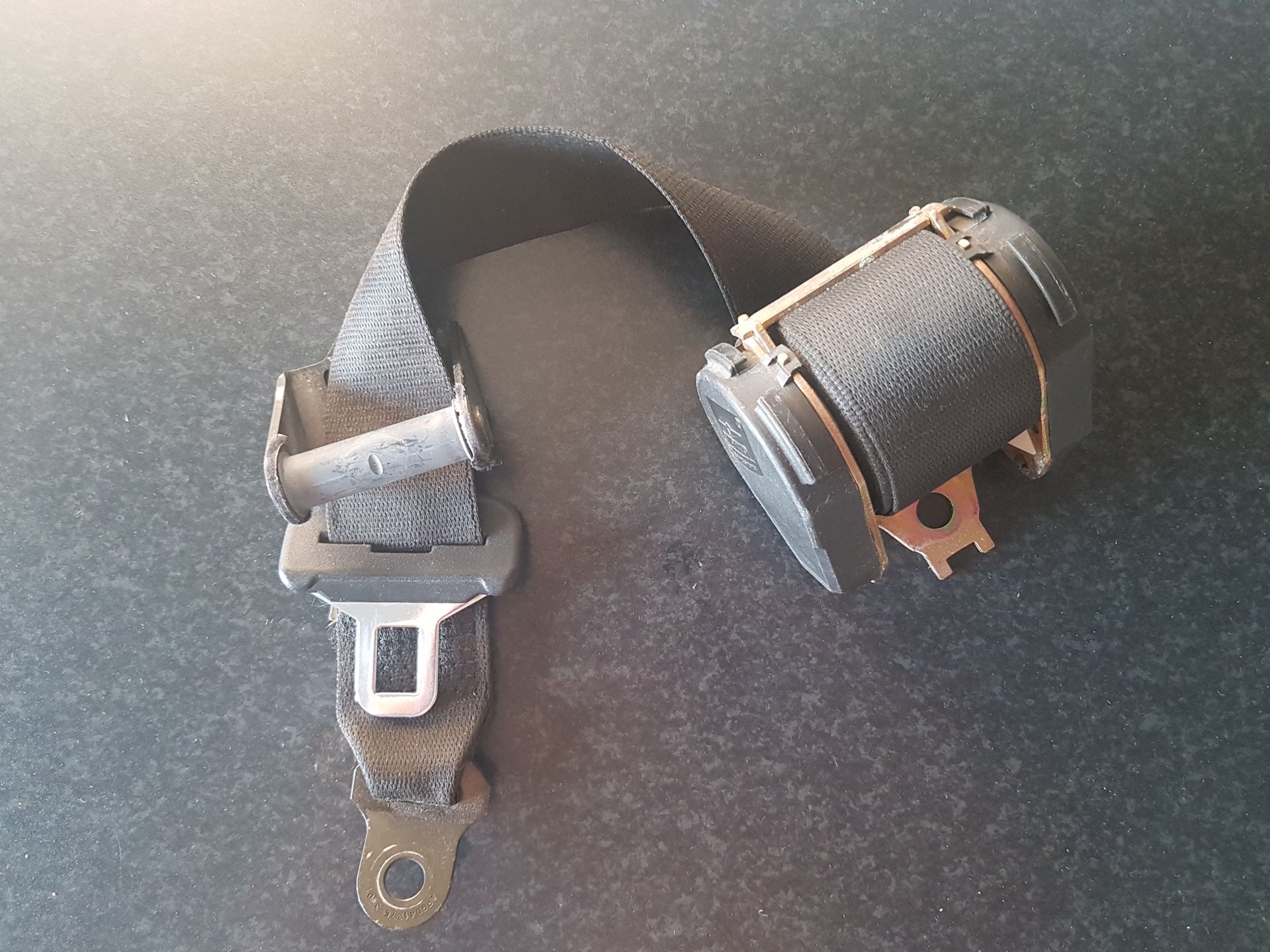

Ах да, заказал задний ремень безопасности, последний недостающий )

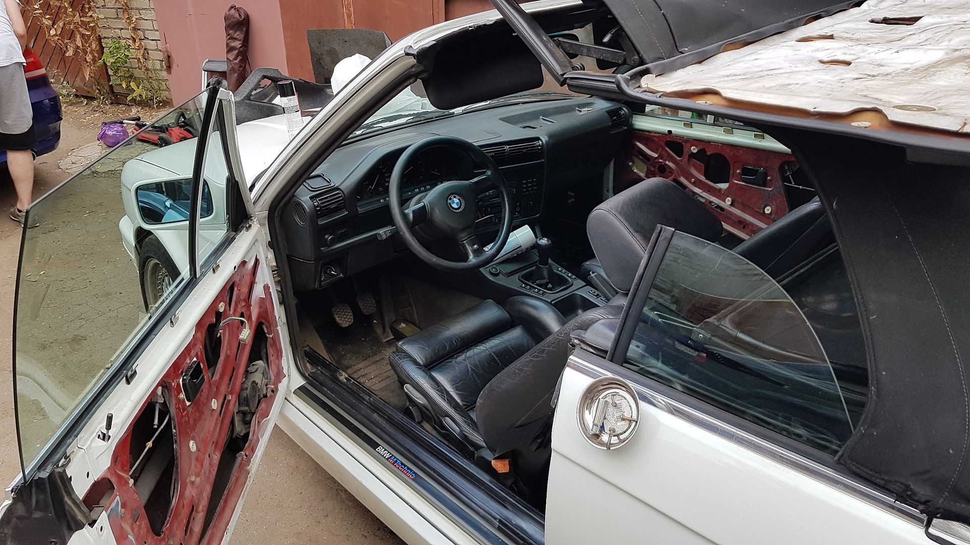

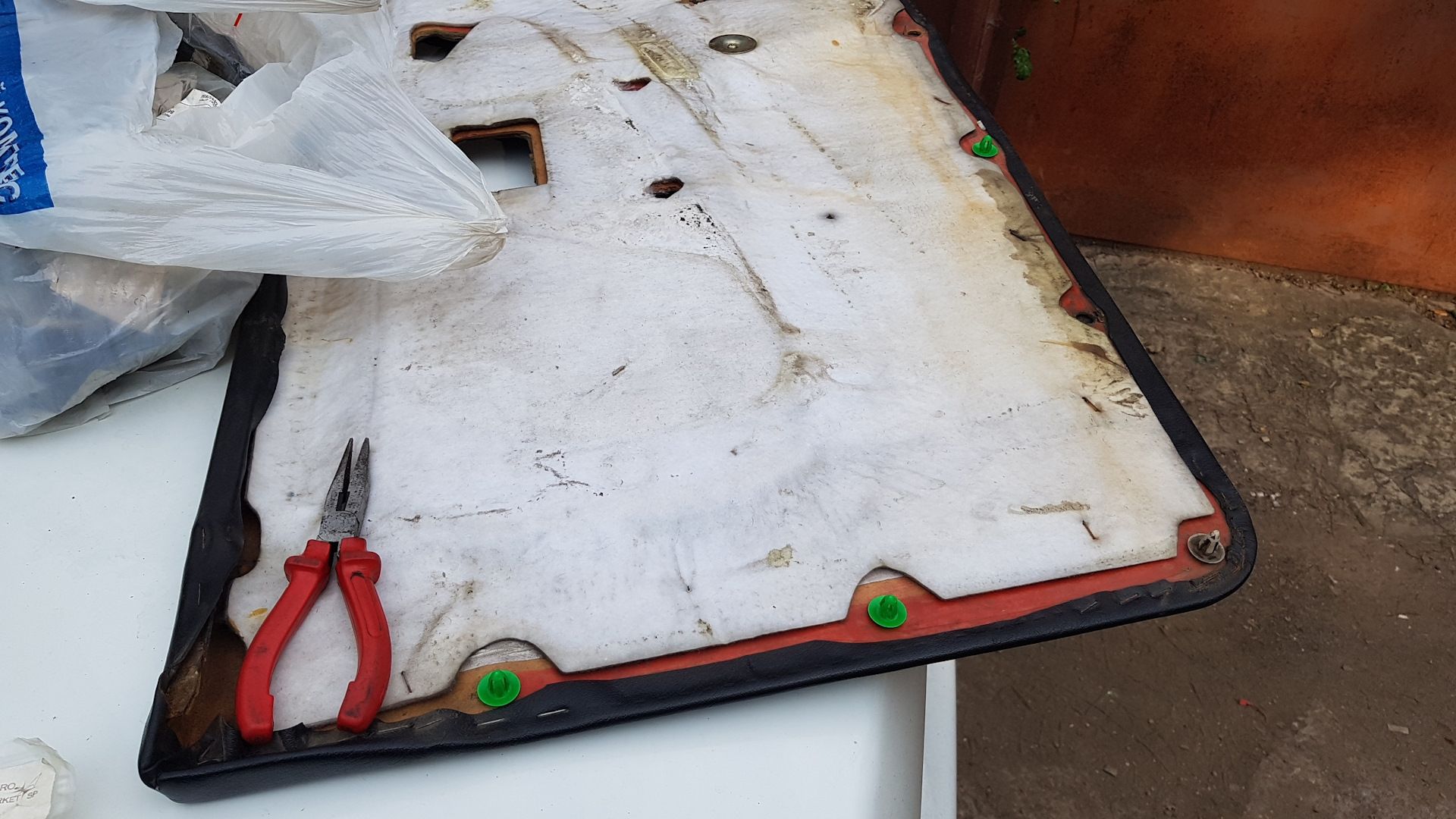

Последнее время стал замечать, что на левой двери уголок стекла чуть не доходит, а на правой наоборот стекло цепляется за крышу при закрытии.
Этот факт немного напрягал, посему занялся регулировкой. Слева не получилось, тк имеется небольшой люфт стекла, а справа все встало ок. Так же заметил что левый натяжной трос который делает изгиб кромки крыши лопнул. видимо лопнул когда случаянно запер ключи в машине и открывал дверь палкой изнутри.
Ну и заодно заменил пистоны на дверной обшивке.
А как закончил, поехал кататься на мотике с супругой.
« Последнее редактирование: 13 Августа 2018, 15:54:23 от TARiK

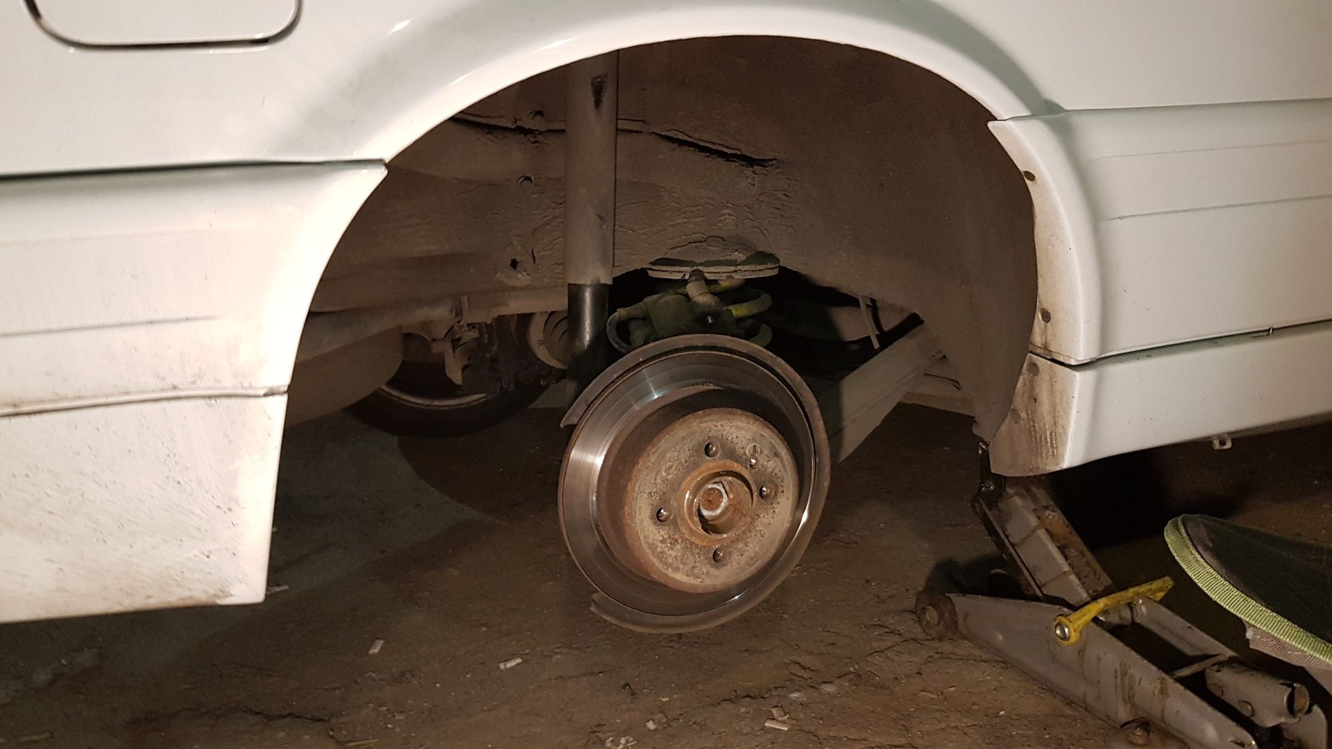

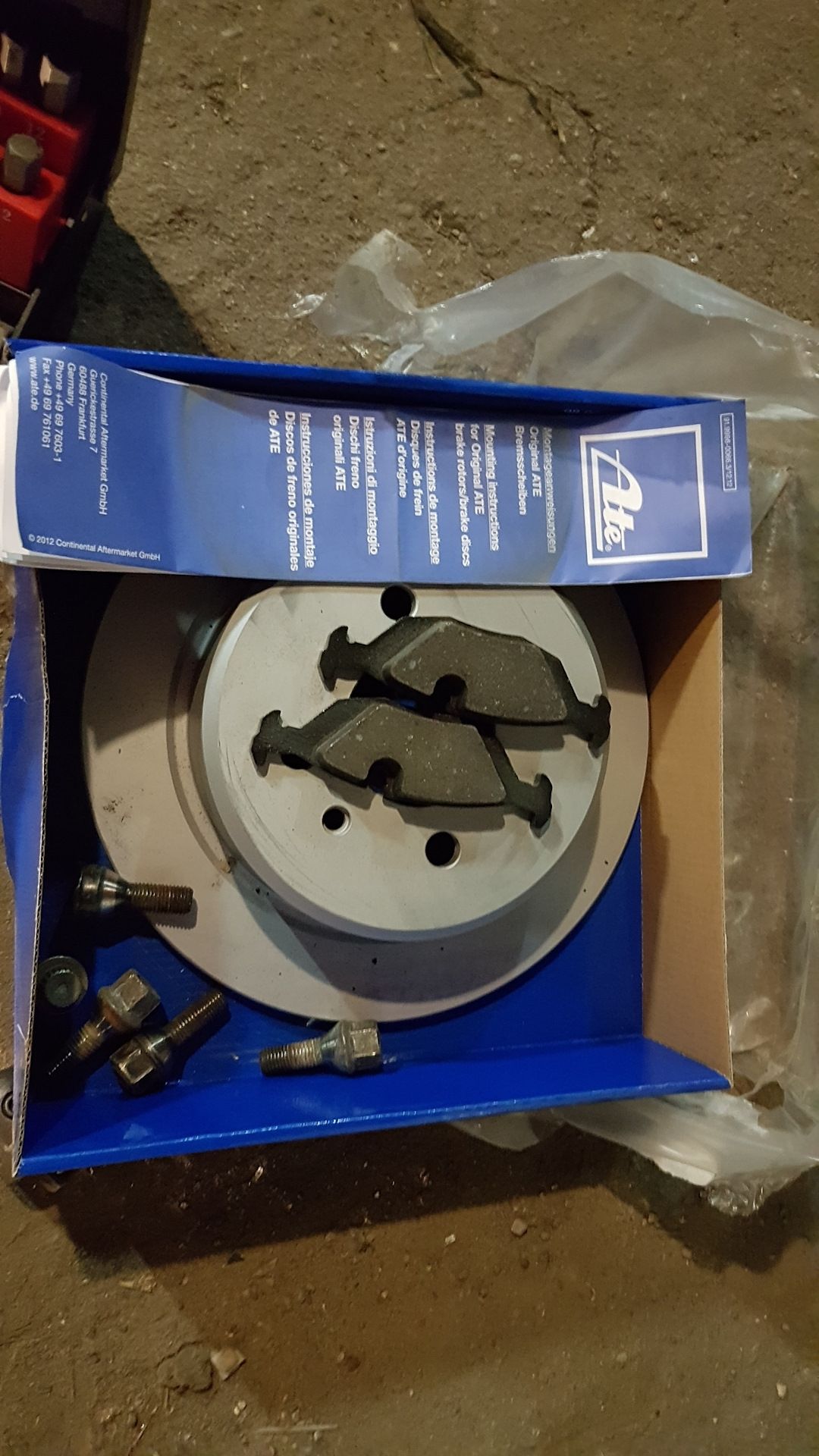

Пришло время большого ТО.
Вчера я начал заниматься фарами, одна помаргивает, причина в блоке. Надо менять блок, очень странно тк этот блок уже выходил из строя (с этой стороны) видимо он ближе к радиатору и больше греется.

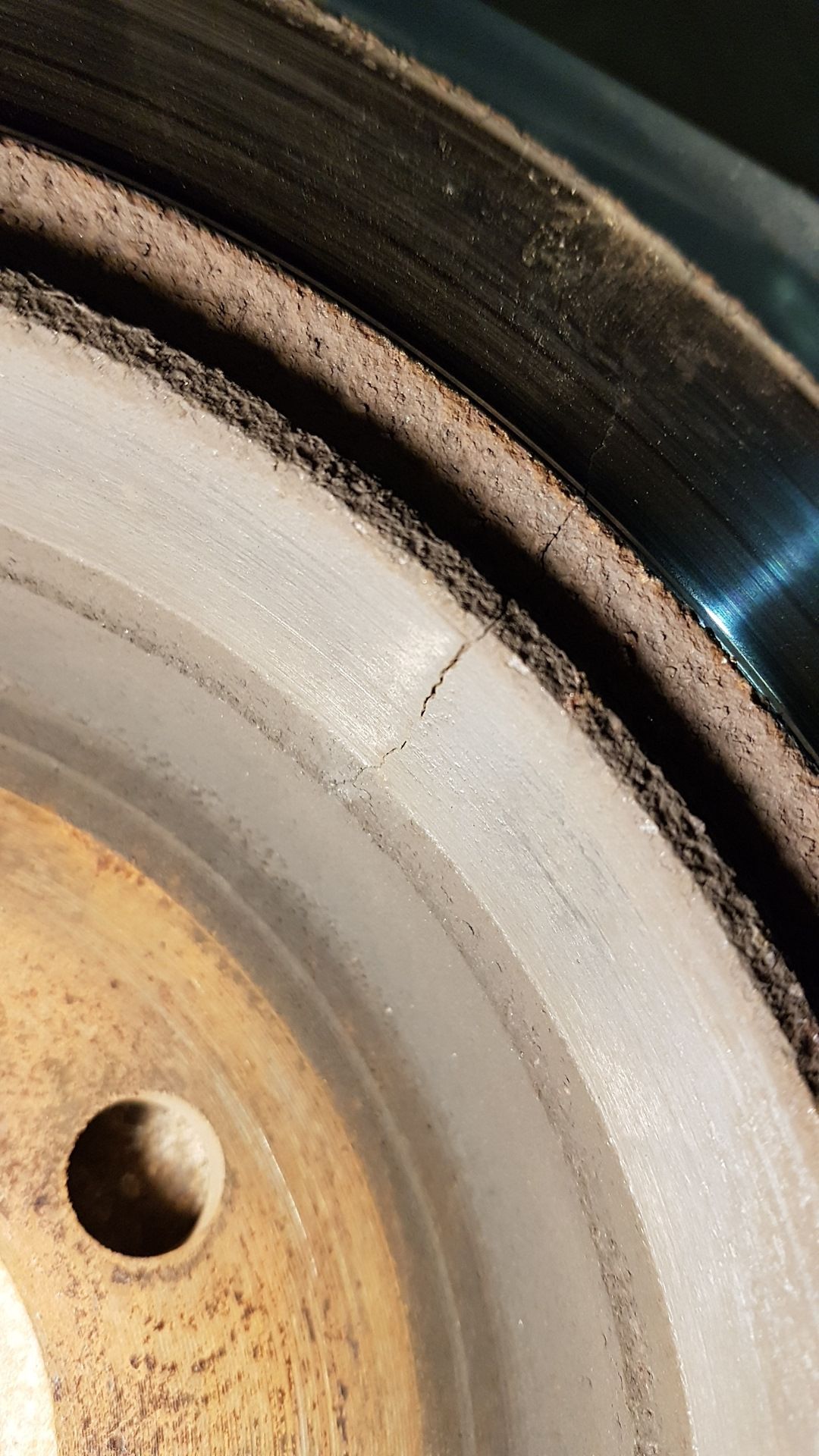

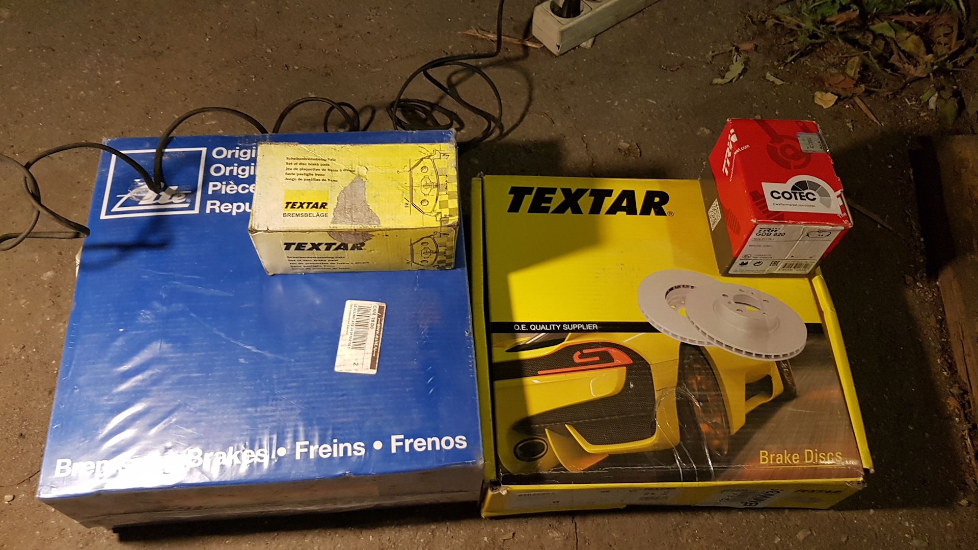

Далее занялся тормозами. Надо было поменять все диски и колодки, но я успел только зад махнуть, тк было поздно.
Вот такая проблемка с задними )))
Для замены у меня много лет лежали колодки, на самом деле комплект колодок про запас я держу всегда. А то были прецеденты.
Задние диски АТЕ тоже давно лежали. Докупил передние диски Textar.
Все открутилось без проблем, заодно опробовал новый инструмент.
Продолжение следует...

Приехал задний ремень безопасности, ура, теперь у меня полный комплект.

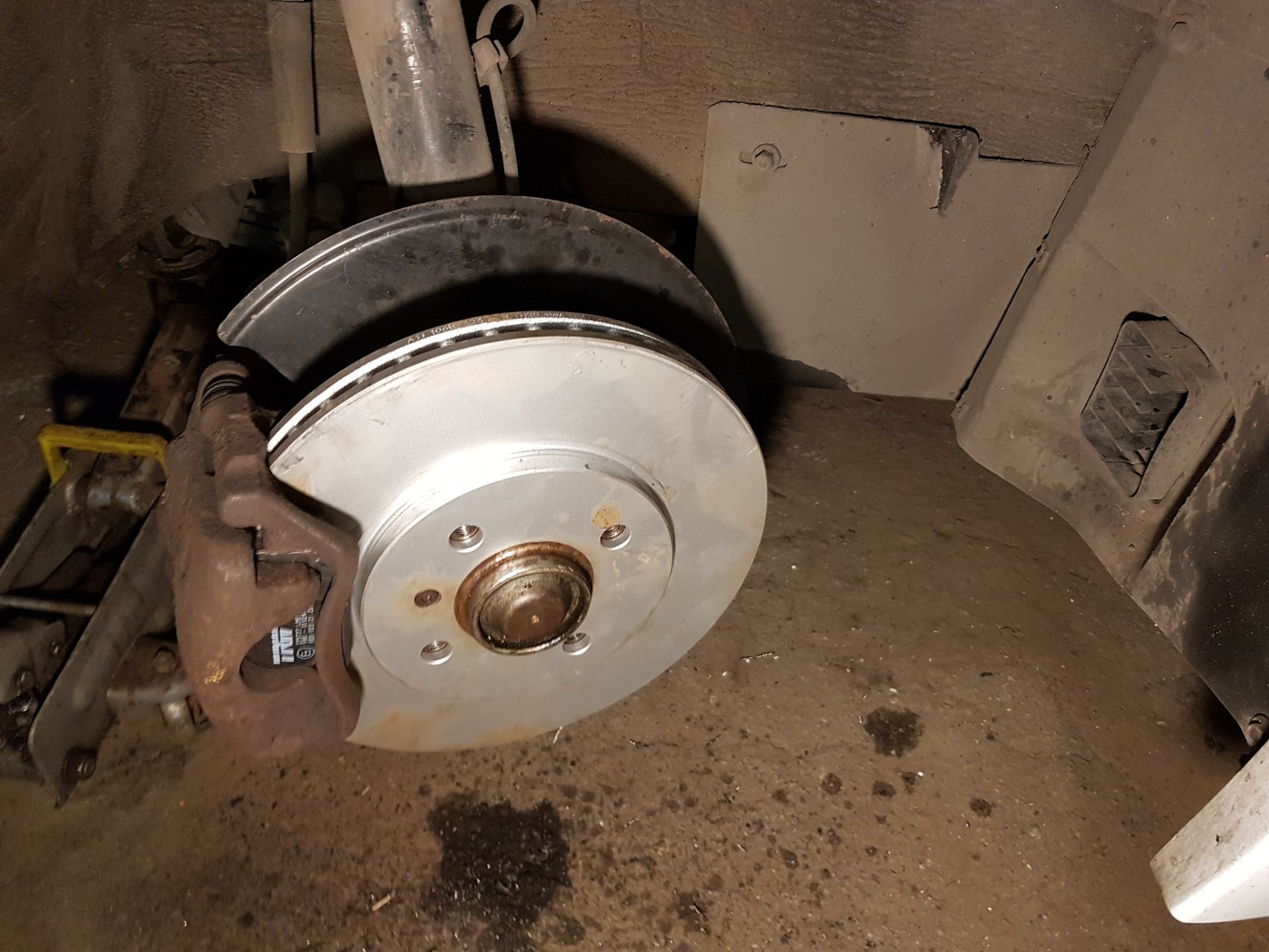

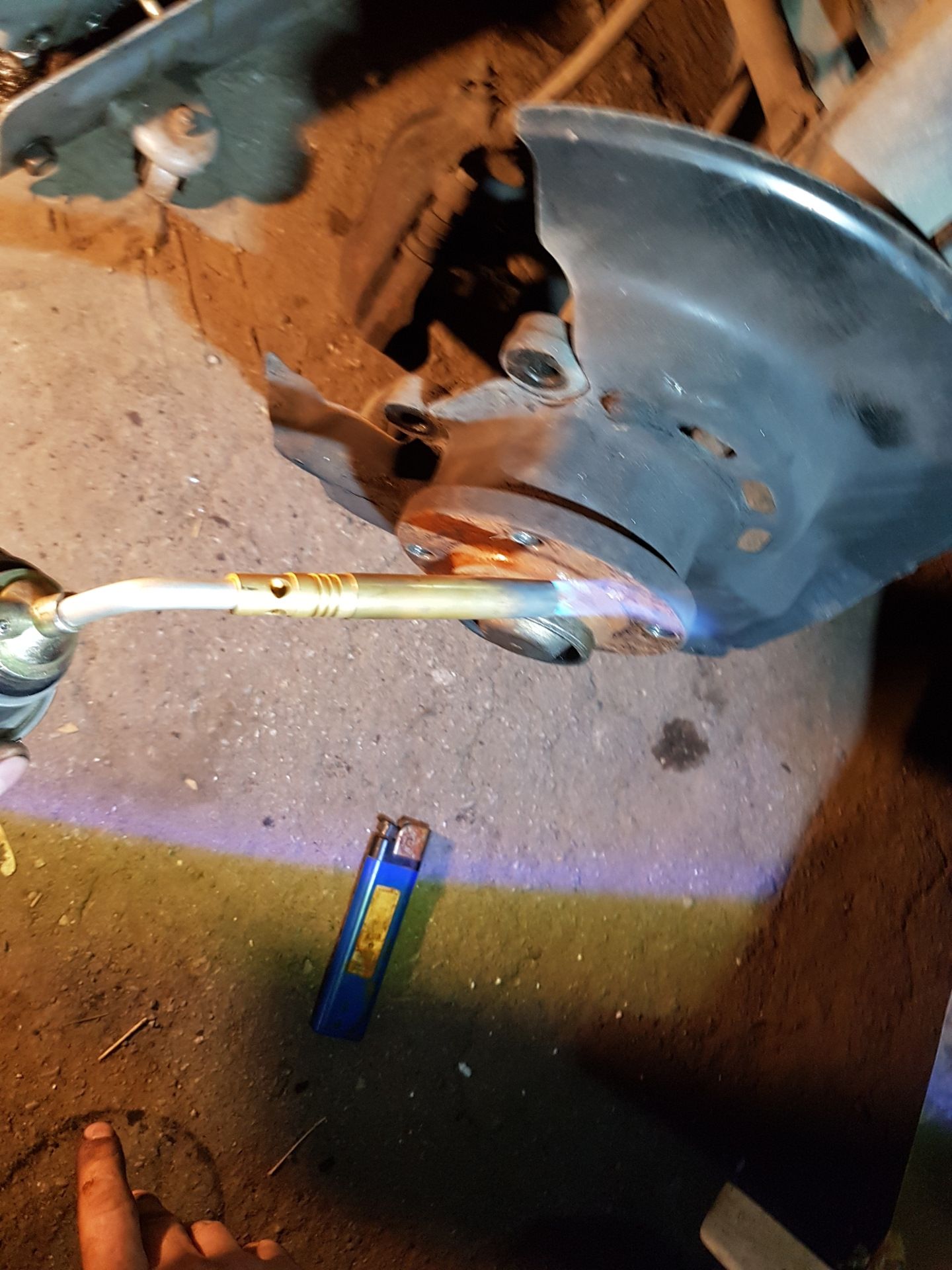

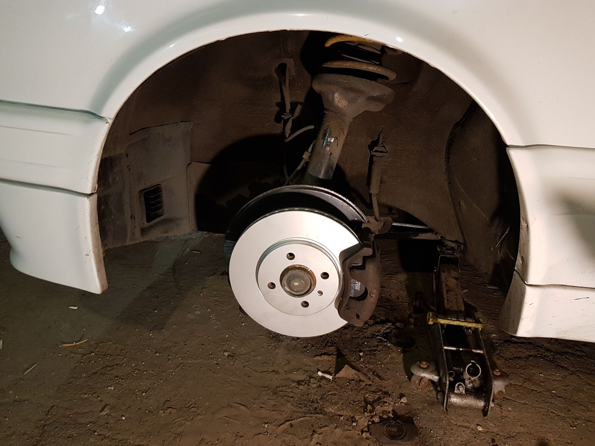

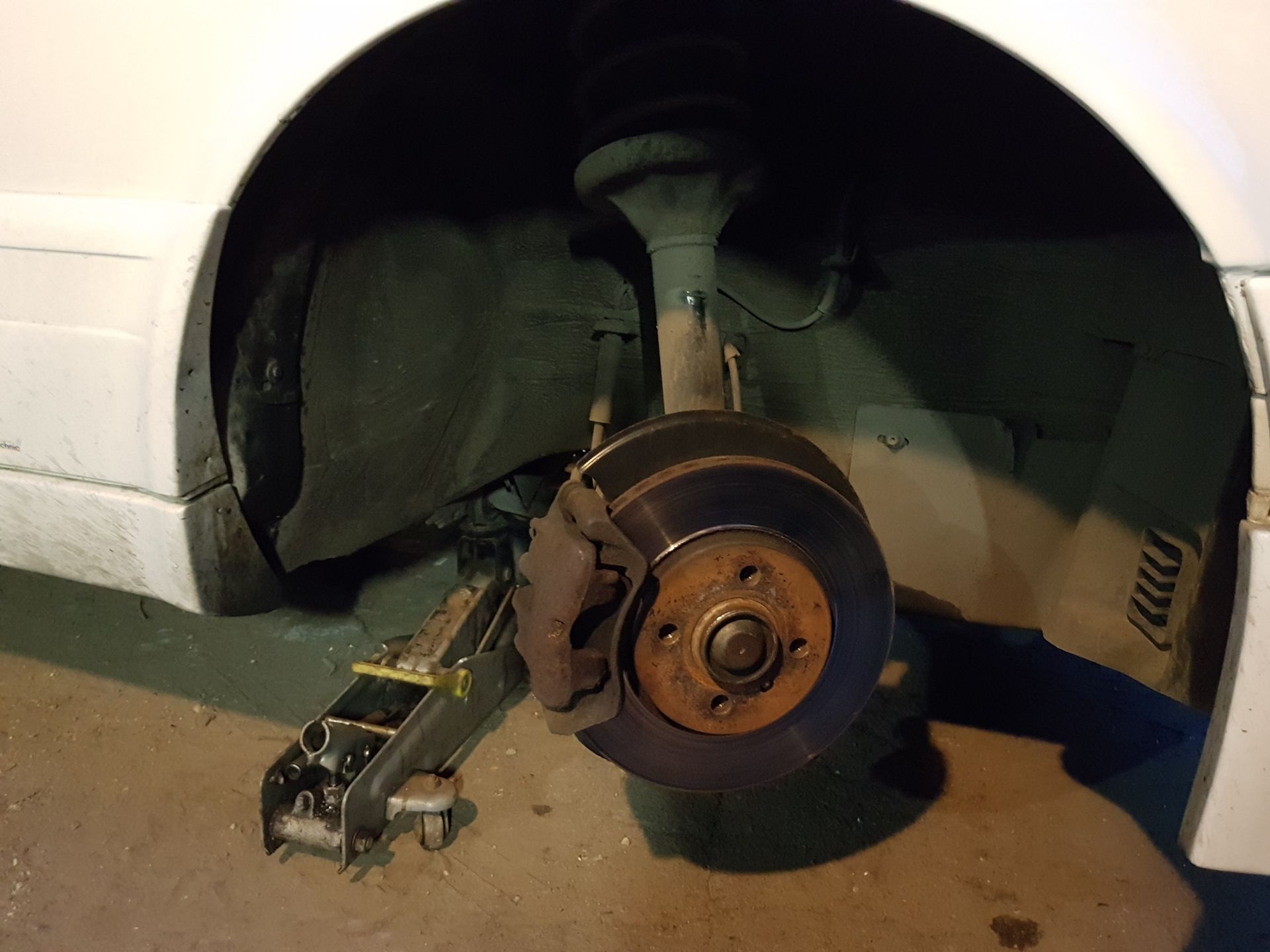

« Ответ #1318 : 15 Августа 2018, 12:15:21 »

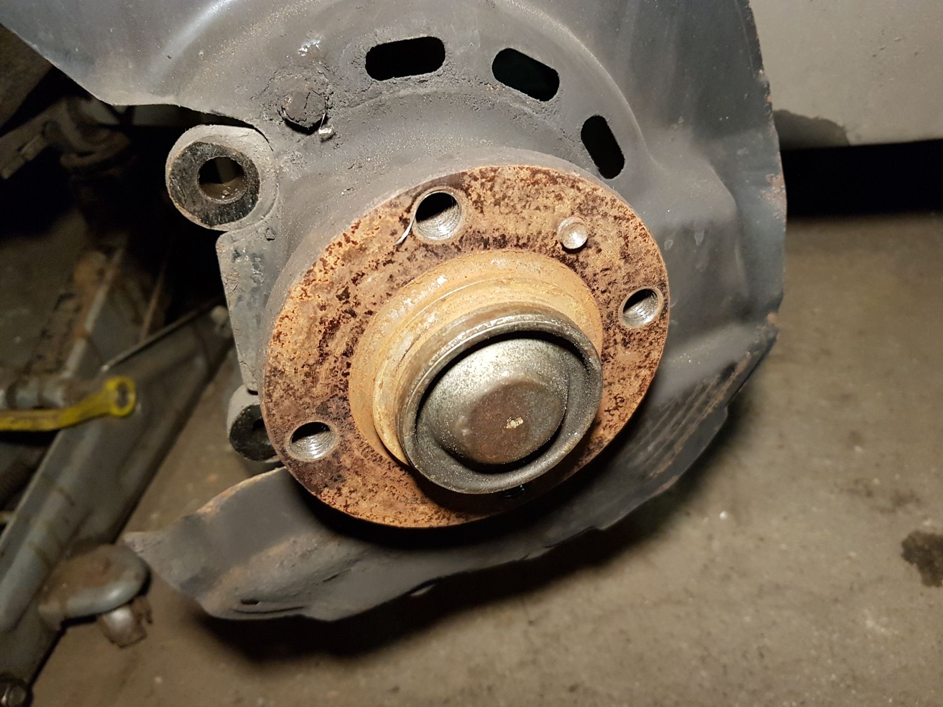

Итак, добрался до передних тормозов. Требовалось поменять диски с колодками, диски я купил Textar. Удивила упаковка, каждый диск был в пакетике, с голограммой.
Далее колодки передние трв порадовали, тк лежал новый передний датчик.
Сняв колесо, я обнаружил, что болтик державший торм. диск настолько закис, что его высверлили. Миша со словами фигня, ща все сделаем, ипался наверно пол часа.
Горелка, зубило, дрель и метчик это малая доля того чем он пытался выковырять это дело. В сявизи с чем на второе колесо я тупо забил )))
Установил диск и колодки.
Со второй стороной было все попроще, тк забил на выковыривание остатков болта.

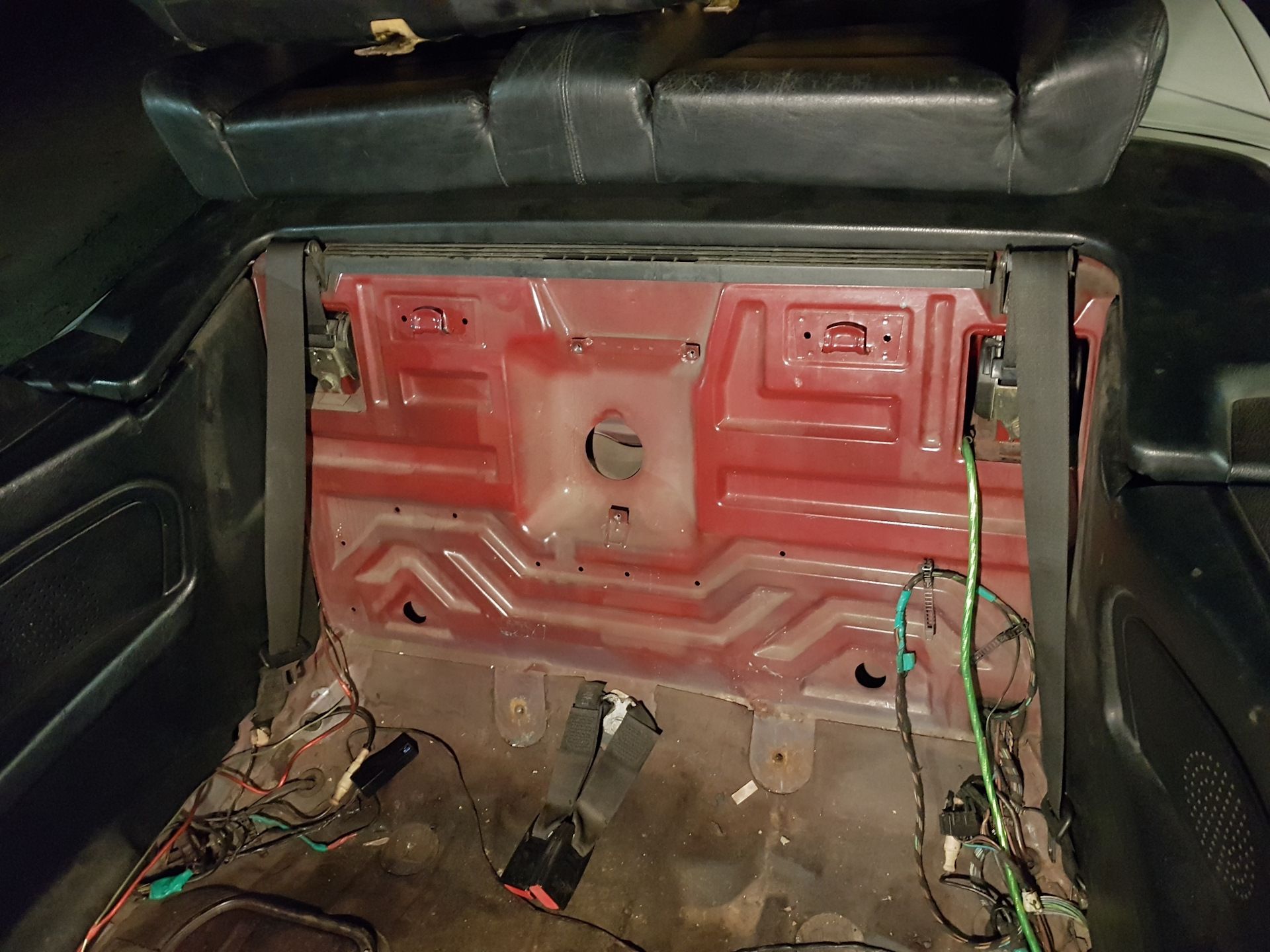

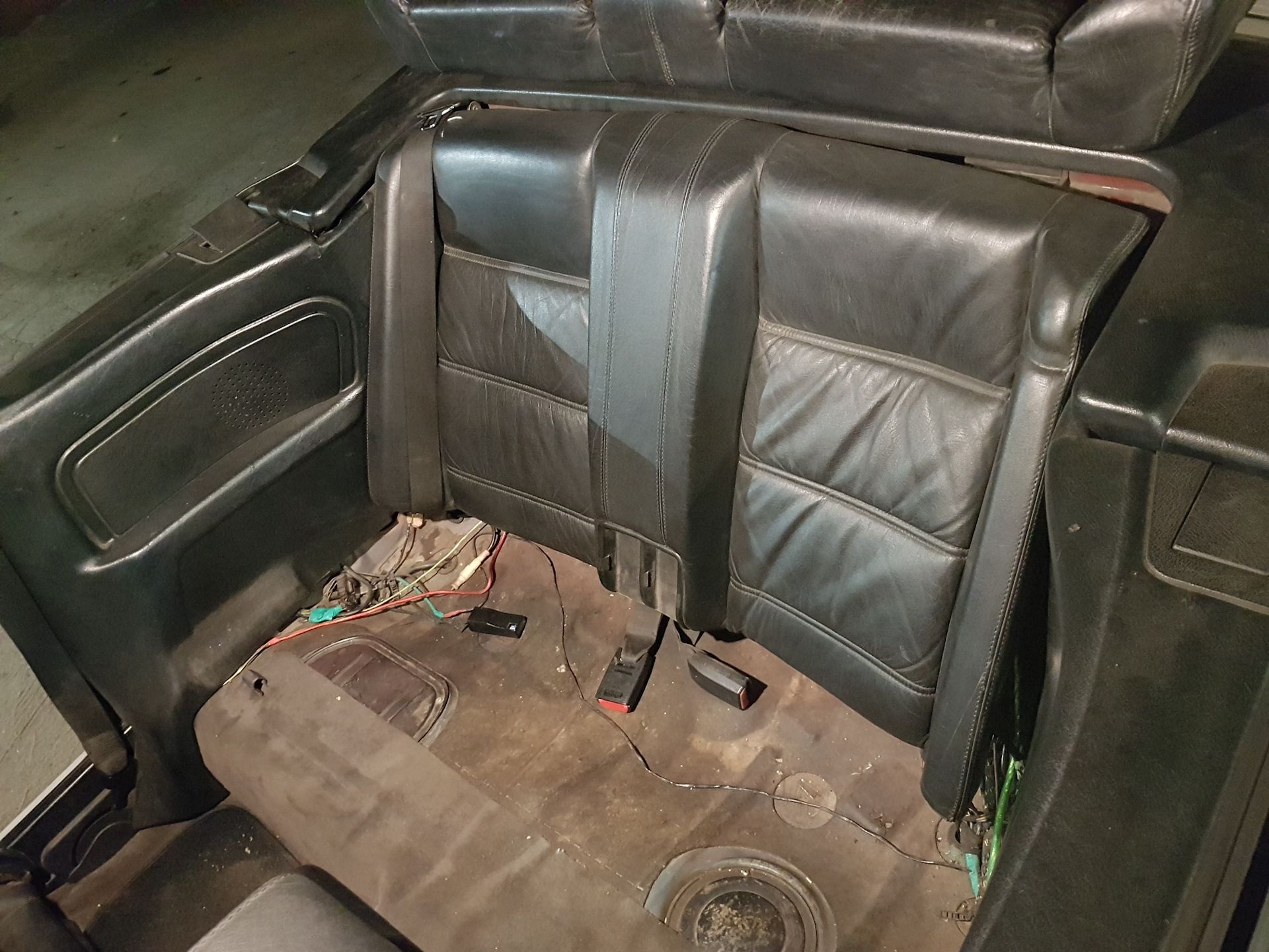

Далее я занялся установкой ремня безопасности. Тут все просто: снял сидушку, снял спинку. Нашел недостоющие болты, и закрутил, после собрал все обратно.

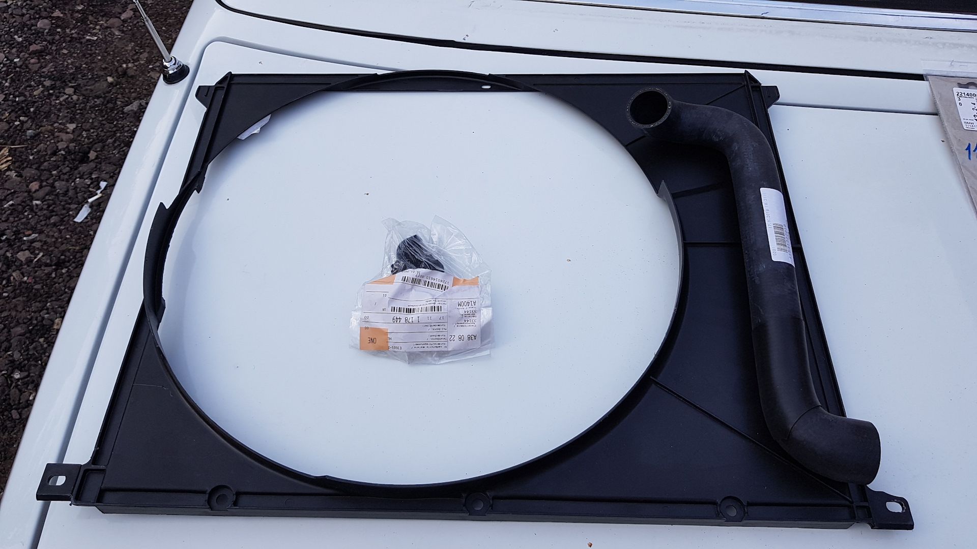

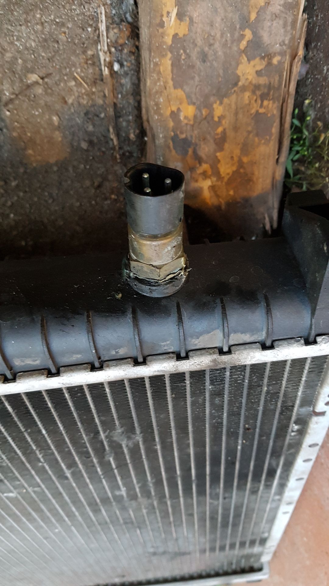

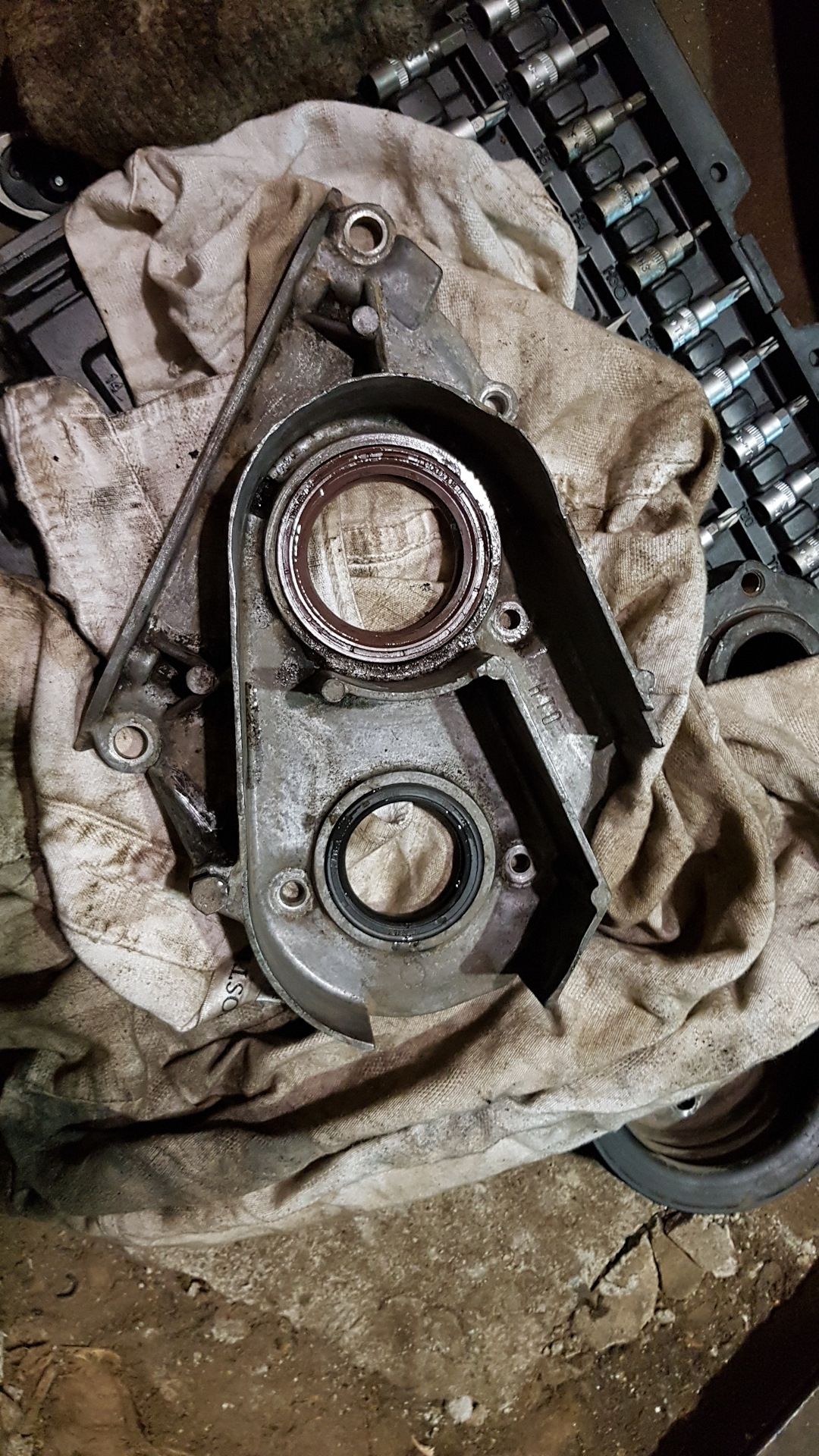

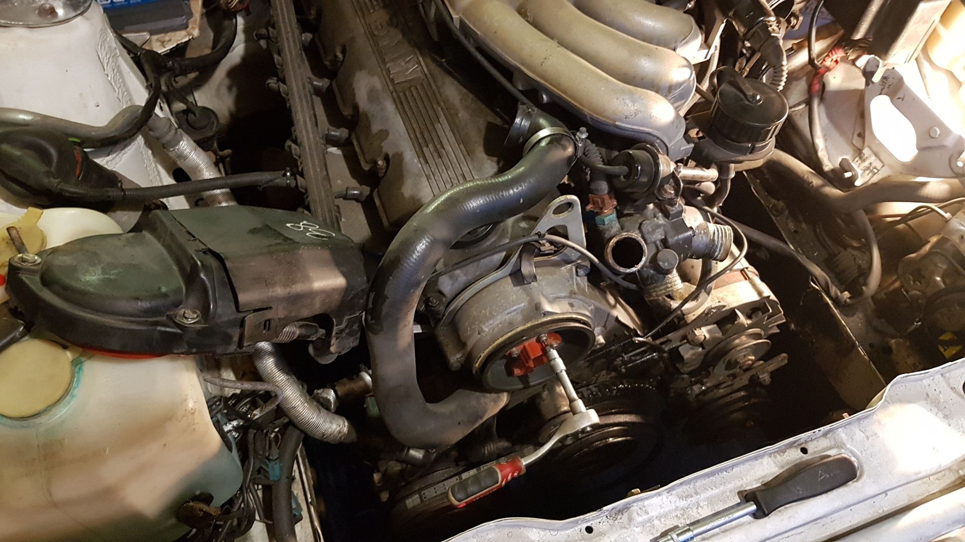

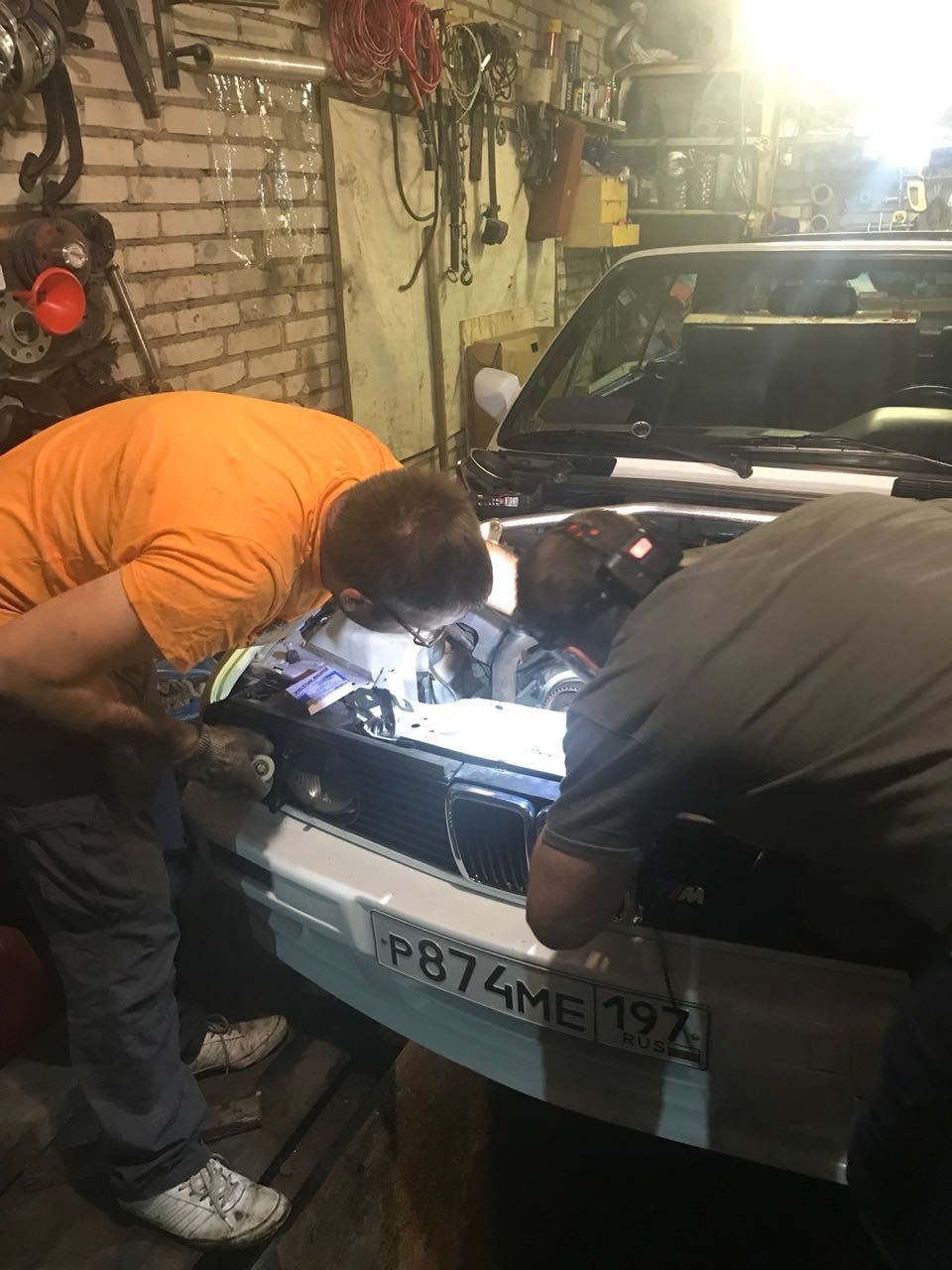

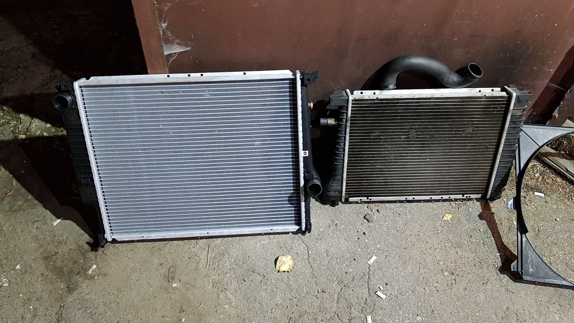

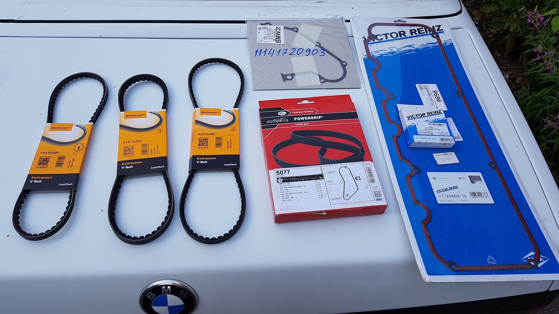

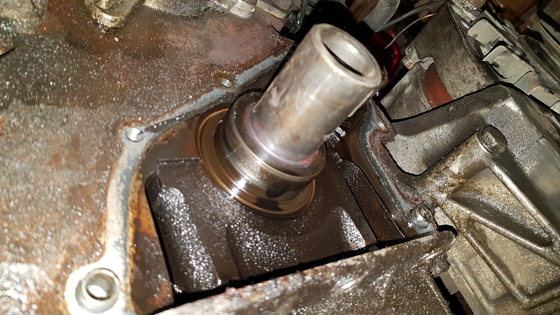

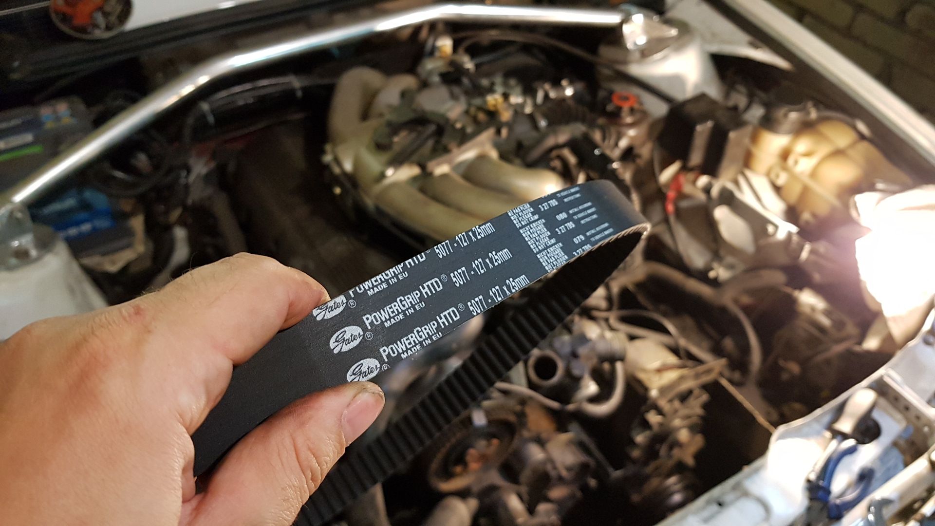

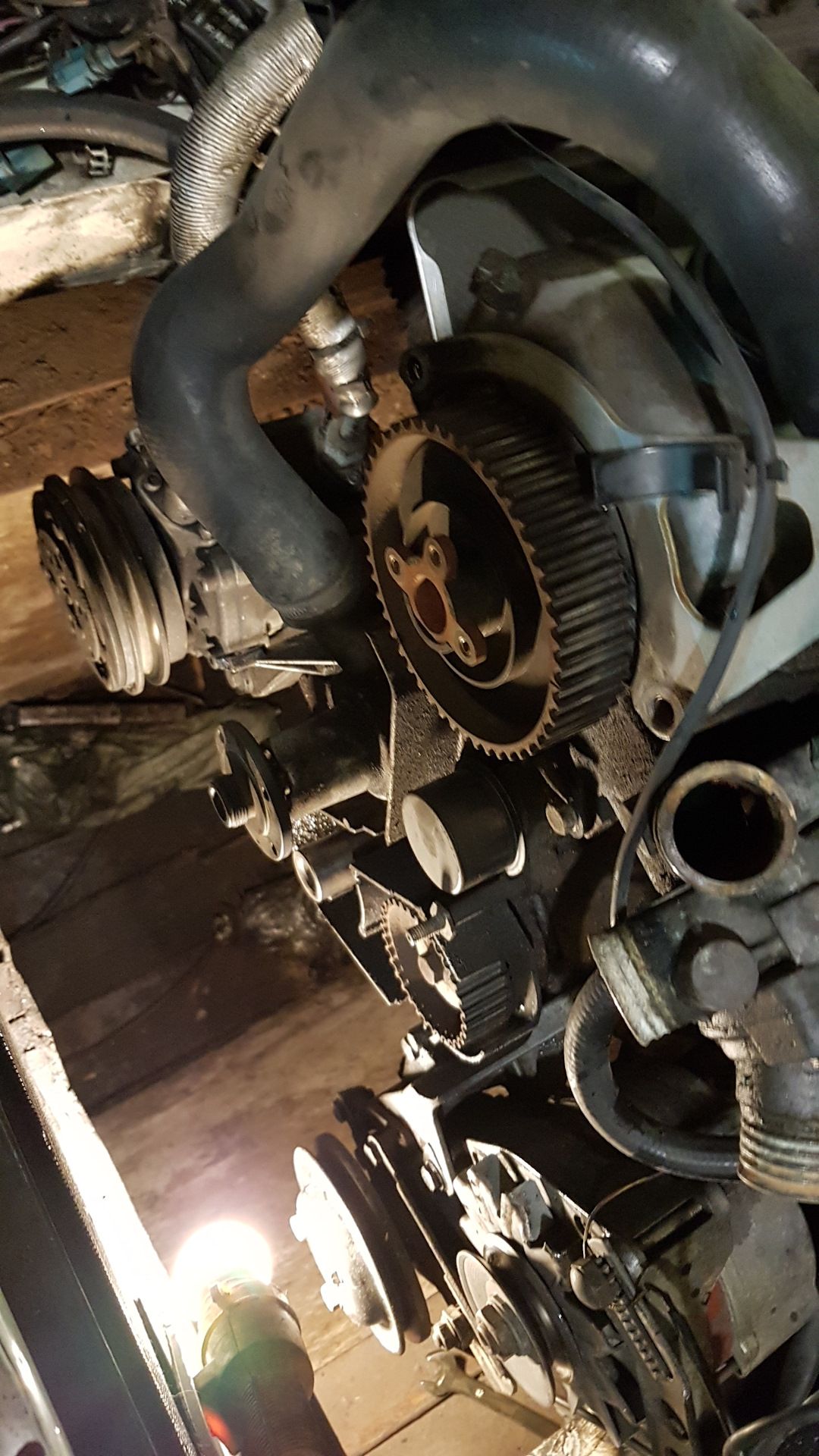

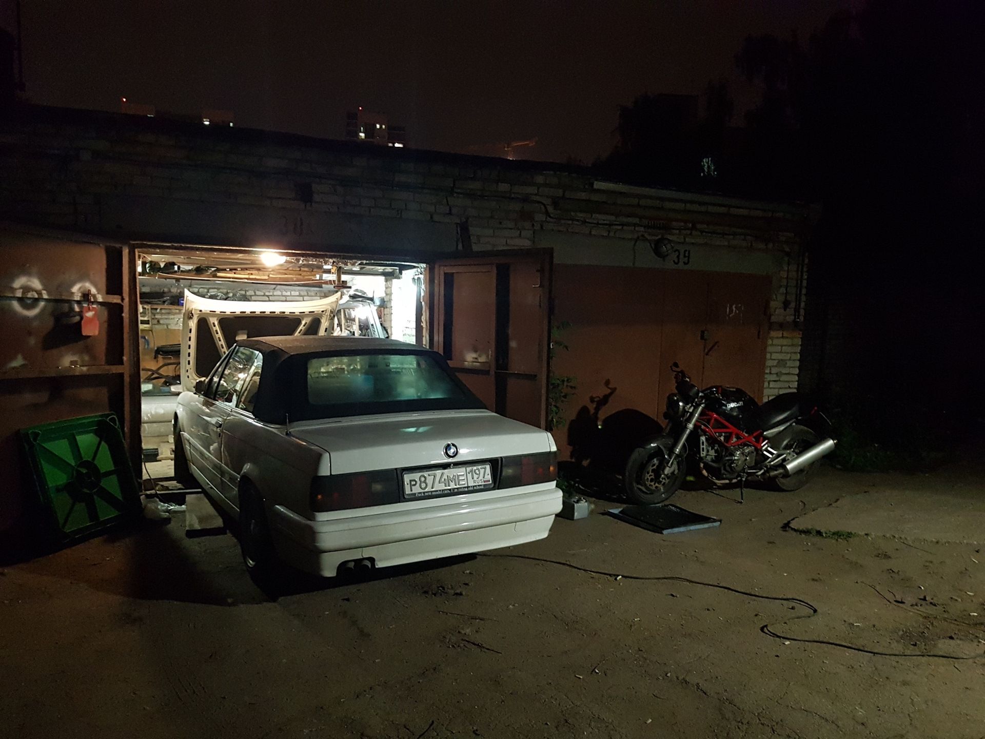

Хоп хей, на кануне ДР клуба решил провести большое ТО:
- замена ремня ГУР, кондиционера, генератора, ГРМ
- замена сальника коленвала переднего
- установка радиатора тропик
еще хотел проверить клапана и заменить клапанную крышку, но не успели
Сначала муторная разборка, очень тяжело снималась приводная шестерня с колена. В 3 ночи все собрали, поворот ключа ииии из мотора доносятся страшные звуки…
Разбираем все обратно оказалось неправильно поставил крышку переднюю и она касалась переднего шкива.
Спасибо Михе очень помог…
В итоге день рождения я встретил под е30. Заодно обнаружили почему тек гур. Был не зажат хомут.
Старый радиатор был треснут. Из-за этого в пробках я грелся.

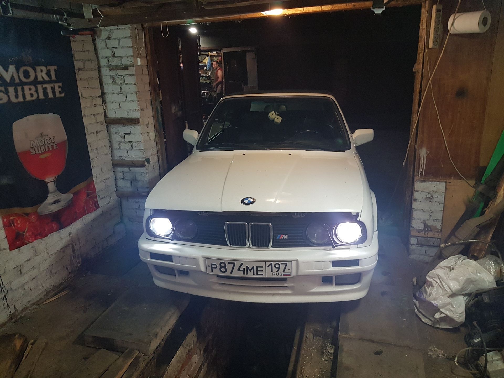

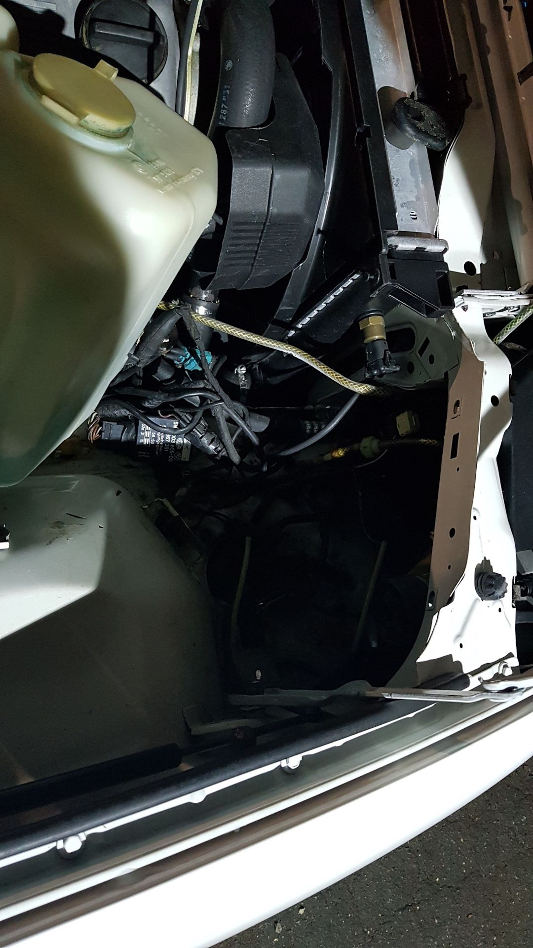

И снова здрааасте )

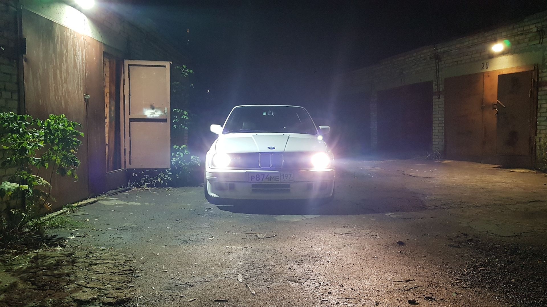

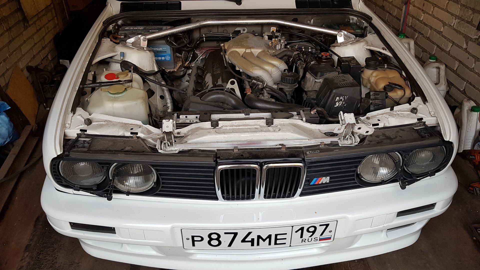

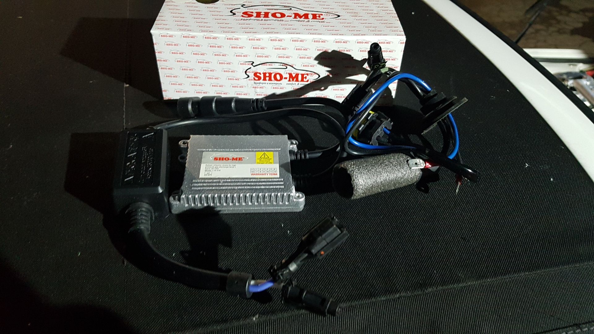

Вчера решил проблему с головным светом. У меня померал блок, и фара постоянно моргала и в итоге гасла.
Я купил пару диодов в габариты, а то одна лампа не горела. И Купил слимовский блок розжига, правда под другие лампы, но у меня лежала таких пара.
По спектру они сочетаются почти идеально.
Все без проблем поменял. И теперь езжу с нормальным светом.

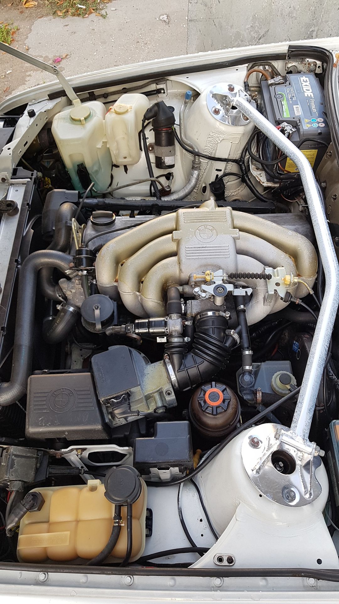

Ах да, еще навел красоту чистоту под капотом
  • Сообщений: 3943
  • Репутация +103/-17
« Ответ #1321 : 23 Августа 2018, 16:32:25 »
А как блоки розжига закреплены и где стоят? Я могу докучи сфоткать свой варинат.
Справа например у меня блок розжига поместился под пластиковый кожух закрывающий фары. И его даже при снятии этогофартука не видно. А вот слева он в область фар не вошел.
  • Сообщений: 39305
« Ответ #1322 : 23 Августа 2018, 16:43:04 »
слева, под абс лежит, справа под бачком омывателя, блоки не закреплены. Щитки не лезут даже без них хз почему )))
  • Сообщений: 3943
« Ответ #1323 : 23 Августа 2018, 16:46:02 »
эх. на каждый день такой вариант не проканает. ноя понимаю, что кабер не на каждый день.
А так я исходил из того, что бы на блоки не попадала вода. Они у меня стоят вертикально и максимально высоко в подкапоном пространстве.
А кожухи у меня встают.
  • Сообщений: 39305
« Ответ #1324 : 23 Августа 2018, 16:57:10 »
слушай, ну эти блоки от серой машины, как и фары, и один блок уже работает хз сколько с 2009 года, я ее использовал каждый день. от воды им ничего не будет. второй блок перегорал 2 раза но от того что он прямо у радика был и перегревался.
