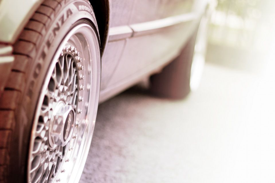

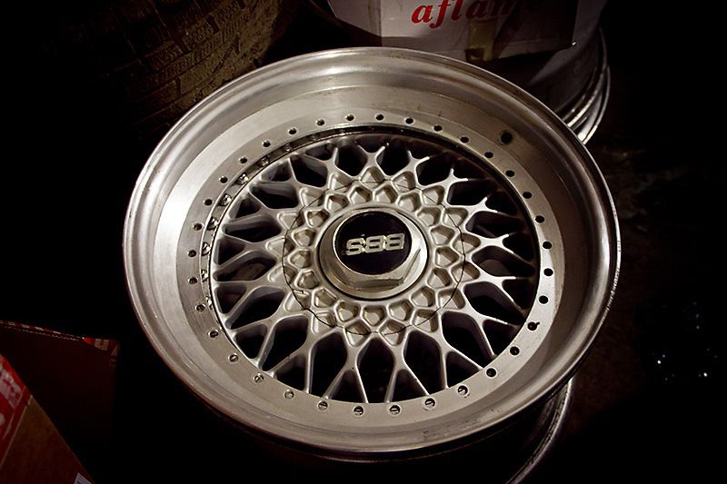

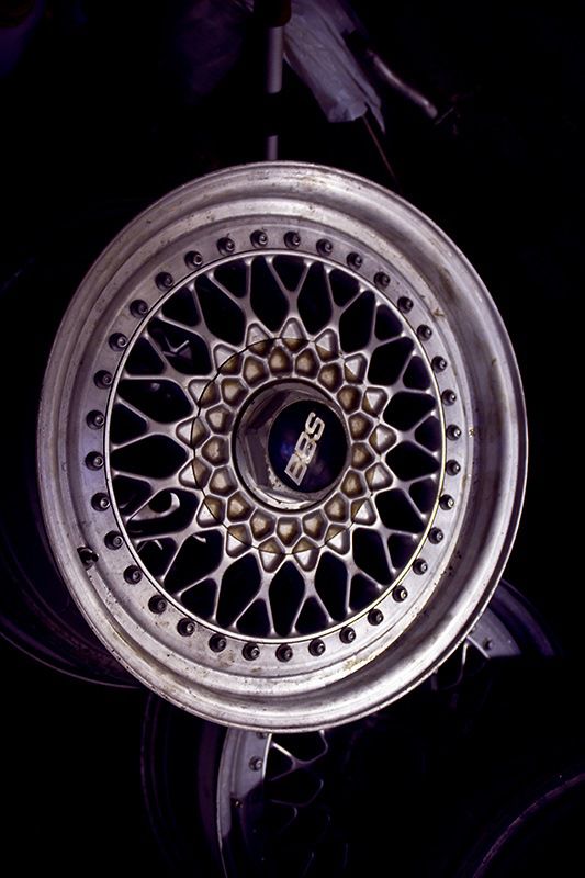

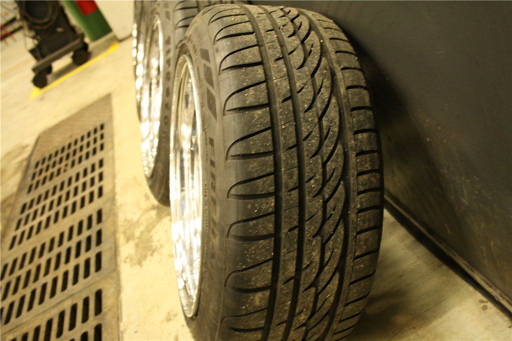

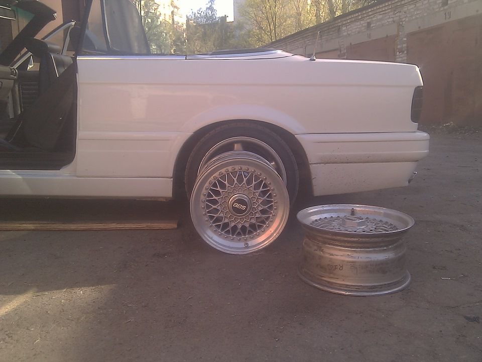

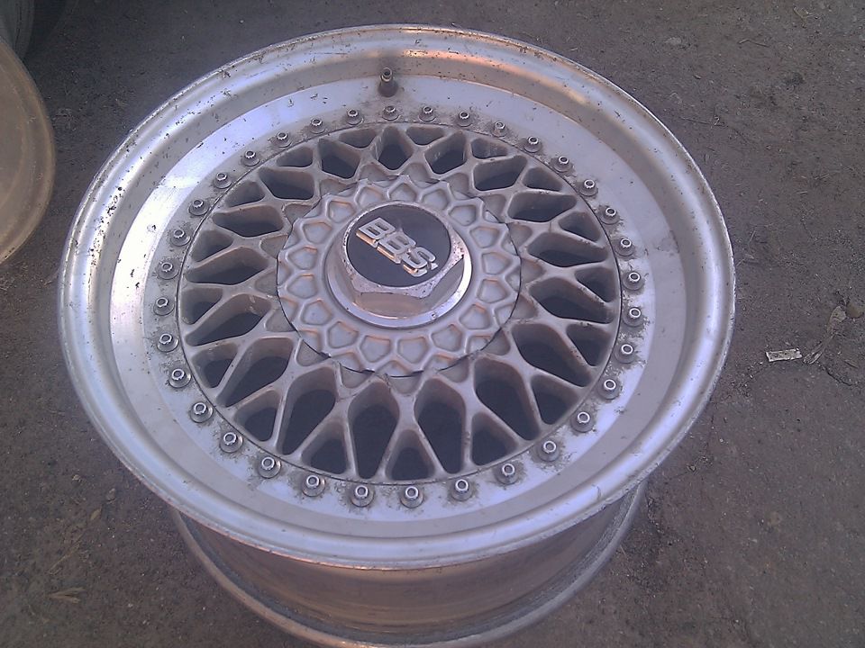

За последнее время, я начал докупать диски для того чтобы собрать комплект нужной ширины.
Так же прикупил резину для дисков, federal ss595 205х50 16", будет домиком. тк плановая ширина дисков 8 и 8.5J
Только что пришел комплект с полками которые пойдут вперед, одна полка требует реставрации, другую просто полирнуть. на реставрацию отдам в рлд наверно.

Понятия ПРОСТО полирнуть не применимо к б/у дискам :D

"federal ss595 205х50 16", будет домиком. тк плановая ширина дисков 8 и 8.5J"
на 8" будет оооочень слабый домик, почти не будет.  на 8.5" будет небольшой.
« Ответ #780 : 07 Мая 2013, 21:16:59 »
на 8,5 будет очень маленький.
Даже такого не будет! А это как мне кажется домик по минимому.
На 7,5j резина 195/50 уже не домиком сидит!
« Ответ #781 : 07 Мая 2013, 21:21:25 »
ну еще от производителя резины зависит. ну вобщем да, домика не будет.
« Ответ #782 : 07 Мая 2013, 21:22:41 »
Я так понял Тарас вообще не любитель Домиков :D

Ага, на 8 будет слега, на 7 не будет, но там и не надо )

Во всем надо знать меру. Можно небольшой домик, но когда все гипертрофировано - это не красиво. у меня цель красивые колеса, максимально приближенные к стоку. хотел вообще стоковую паутинку, но она на фоне мтехника теряется. так что выбор пал на ббс рс 16.

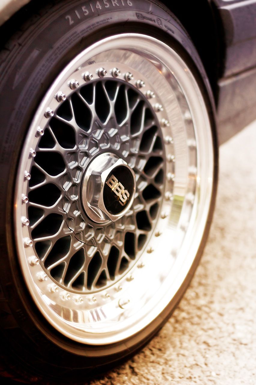

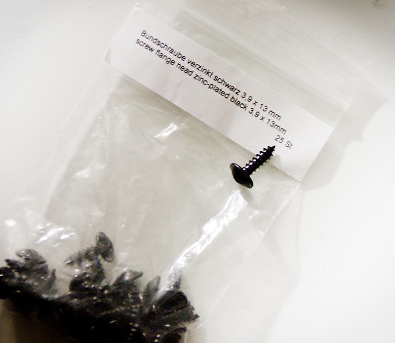

Приехали оригинальные черные саморезы для того чтобы крепить решетки радиатора, а то мне Сказка все на мозг капал что саморезы из оби не по феншуй )))
Так же удалось купить недостающую полку, тк у меня одна покоцана и я решил что дешевле будет купить получше нежели восстановить.
Теперь можно собирать диски, тк полировочные диски для дрели тоже приехали, только пастой не разжился.
В этот четверг приезжал на встречу клуба, пофоткался с седанчиком у которого стоят ББС рс, как раз с такими же полками как у меня, можно понять как это все будет выглядеть когда закончим. Итого спереди 1 дюймовые полки сзади 1.5, как выглядит очень нравится!

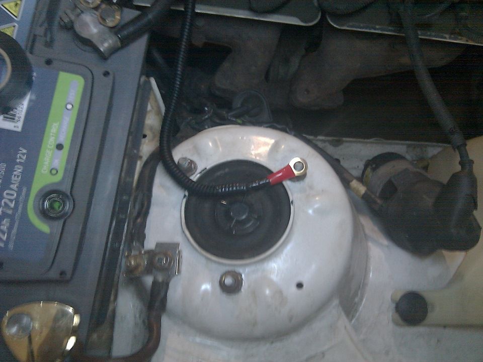

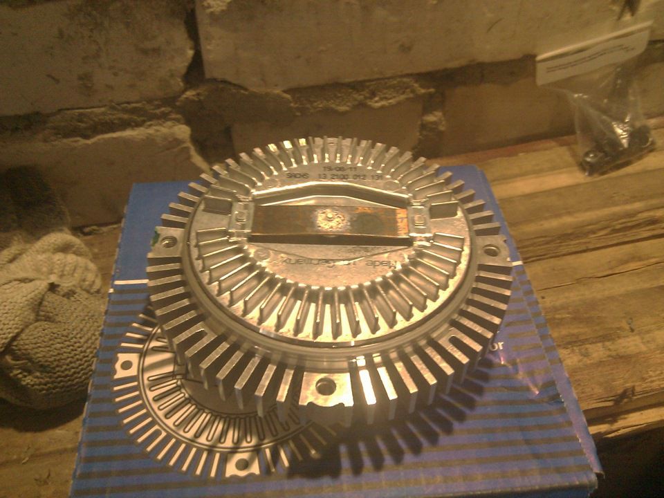

В конце прошлоко сезона начались проблемы с перегревом, я грешил на плохой провод плюсовой, тк стрелка температуры прыгала в зависимости от нагрузки на электросеть. Но сейчас все отлично, а если долго стоять в пробке то температура растет. Когда температура была огого открыл капот и покрытил вентелятор никакого сопротивления не было, он крутился от руки и продолжал вращаться сам как на потшипниках, вывод: вискомуфта не работает. Заказал SASCH тк вроде она идет в оригинале, когда снимал старую обнаружил, что стоит именно такая.
После замены слышно как срабатывает вискомуфьта и блокирует вал с вентелятором. стрелка выше середины не поднимается. Теперь перегрев не страшен и можно ставить кондей.
Кабер достался мне с магнитолой пролоджи которая не играла никак, и с 13 колонками.
Если едешь без крыши, то музыкку не слышно. Магнитолкой я обзавелся и она перешла с серебристой, тк у меня было 2 одинаковых, но фича альпайна которая осталось на серебристой — она работает только с усилителем, а там их два.

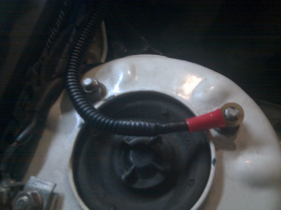

Вообщем друг дал мне во временное пользование усилитель Ланзар и сабвуфер Oris 12". Я купил установочный комплект Мистери, чтобы пробросить провода. Обжал клемы, спрятал провода под капотом в гофру, хочется сделать все красиво.

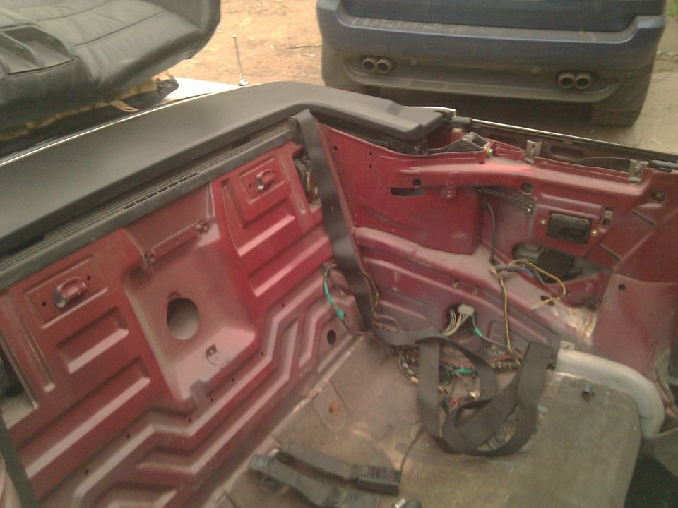

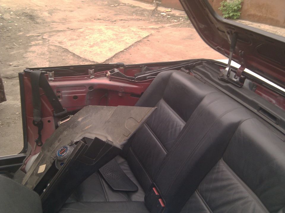

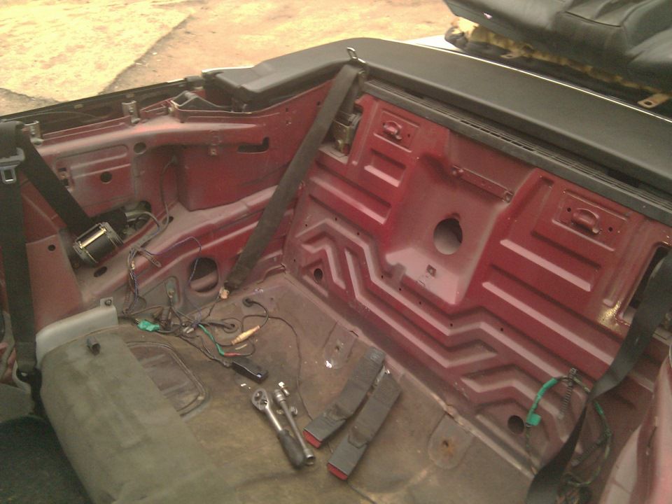

Далее я разобрал салон, чтобы проложить 2 силовых кабеля и 1 аудио в багажник. Силовые посли по одному порогу, аудио по другому, чтобы не было наводок.
Когда снимал обшивки обнаружилось что сзади стояли колонки супра, это пипец. Поменяю на однокомпонентные сзади, тк пищалки там не нужны, и 2ух компонентные спереди, тк у меня есть штатные пищалки в уголки дверей. максимальный диаметр 13" тк хочу чтобы все было в штатных местах. подиумы не хочу.
Подсоединил, включил, появился приятный бас, которого так не хватало. Теперь надо сделать достойную середину, но это будет позже.
Разобрав салон, я увидел что по левой стороне проблема с ремнями, и спереди и сзади, их заливало водой, и возникла коррозия. ремни не рабочие, у меня есть от седана буду колхозить.
Продолжение следует…

На самой нижней фото ручка открывания двери. Там реально дверь? 0_О
  • 323i темно-вишневый
e30 323i
  • Клубная печень
  • Сообщений: 2374
  • Репутация +171/-65
« Ответ #798 : 19 Мая 2013, 13:10:04 »
Это ручка открывания крыши)) точнее отсека где лежит крыша
  • Е46, 325мт
ваще пох
  • Сообщений: 39218
  • Репутация +1180/-33
« Ответ #799 : 19 Мая 2013, 13:15:43 »
Ага, самое смешное, что через нее все пытаются выйти.
