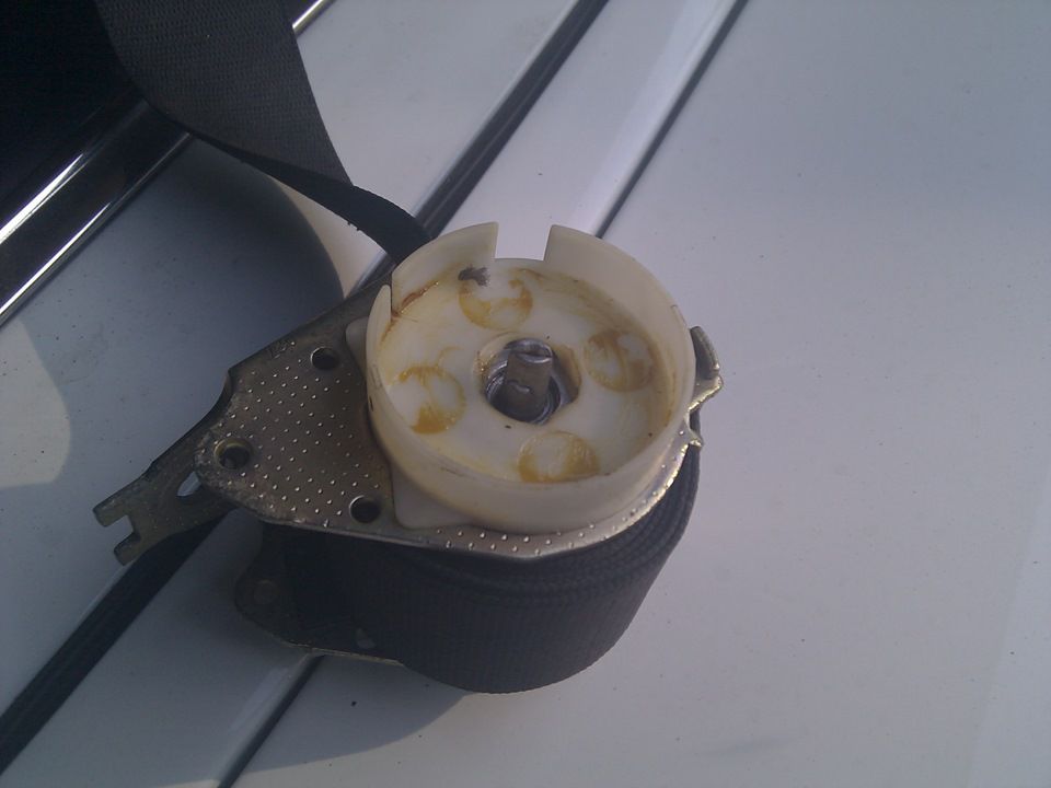

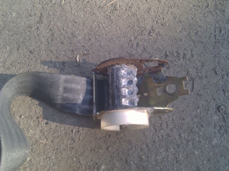

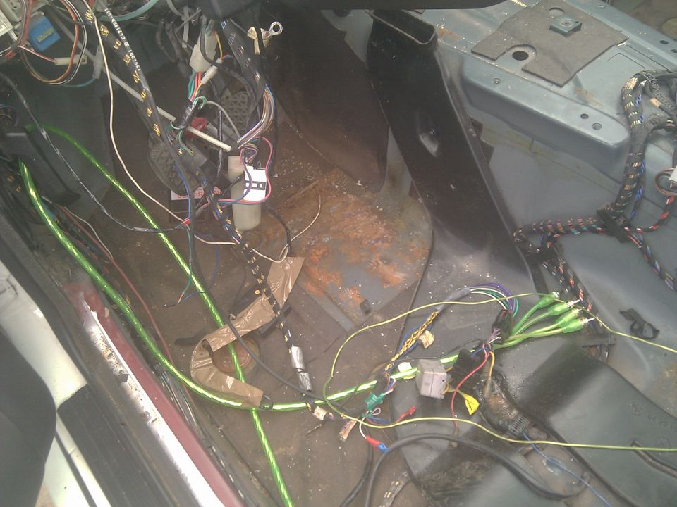

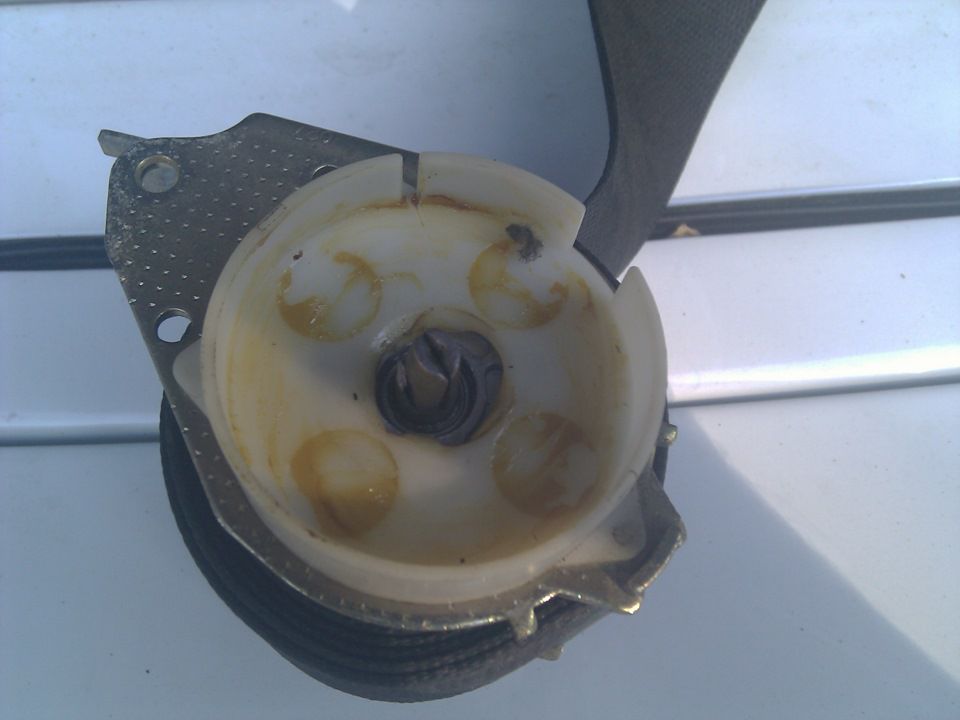

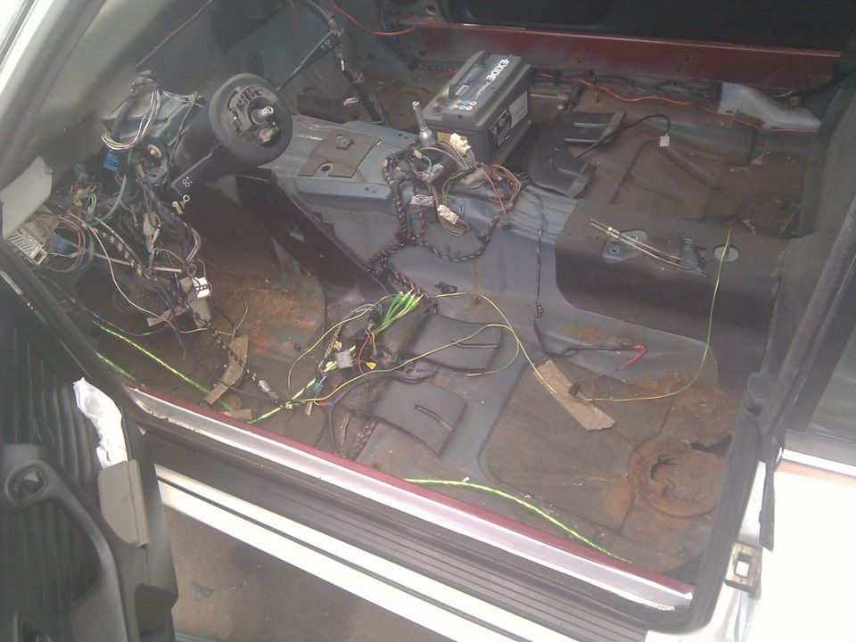

В воскресенье дособрал музыку, и занялся ремнями безопасности, по левой стороне были проблемы. Водительский ремень был залит водой и из-за корозии его заклинило, но там была пружина.
А ремень заднего пассажира не уходиол обратно, вскрытие показхало, что сломан шток, пластиковое крепление и отсутствует пружина, и пружнина не может его вернуть обратно из-за штока, починить не удалось, хотя я переставил пружину и пластик, пружина после взвода не может зацепиться за шток (((( Вообщем 2 ремня под замену.

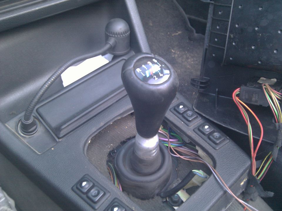

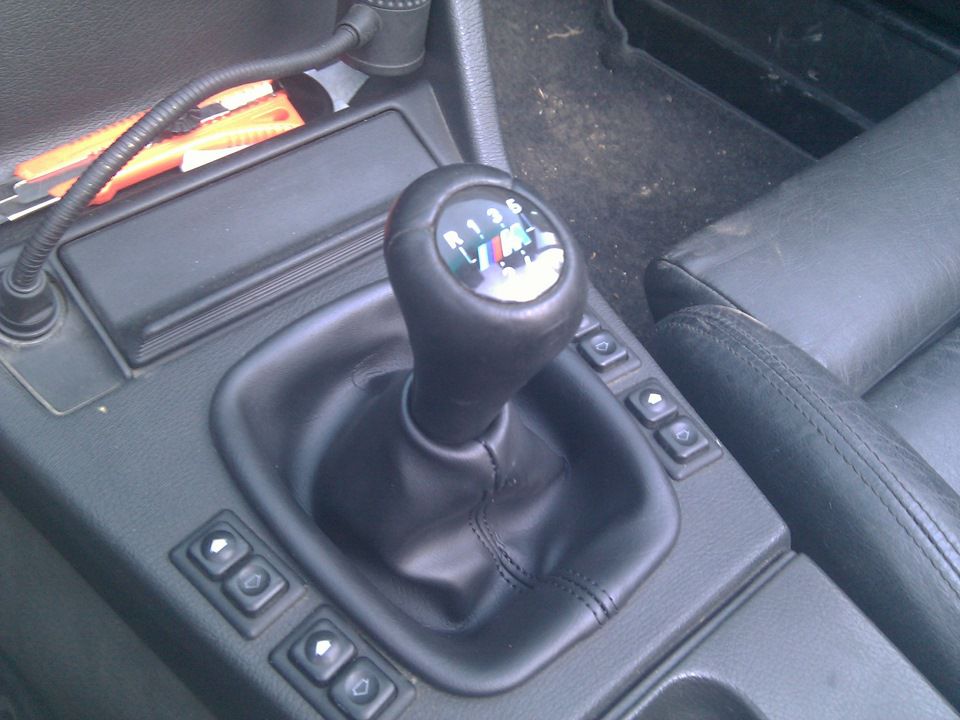

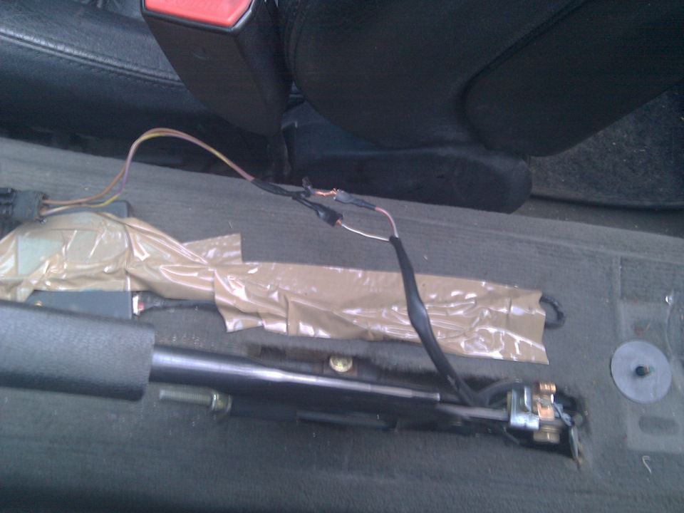

Далее, я решил подключить ручку с подсветкой:
— Взял разъем от любой бмв моложе е30, ва моем случае от е36 и соединил его с проводкой на подсветку задней пепельницы.
— Снял старый чехольчик, достал новый и продел туда провода,
— Все собрал, защелкнул ручку КПП

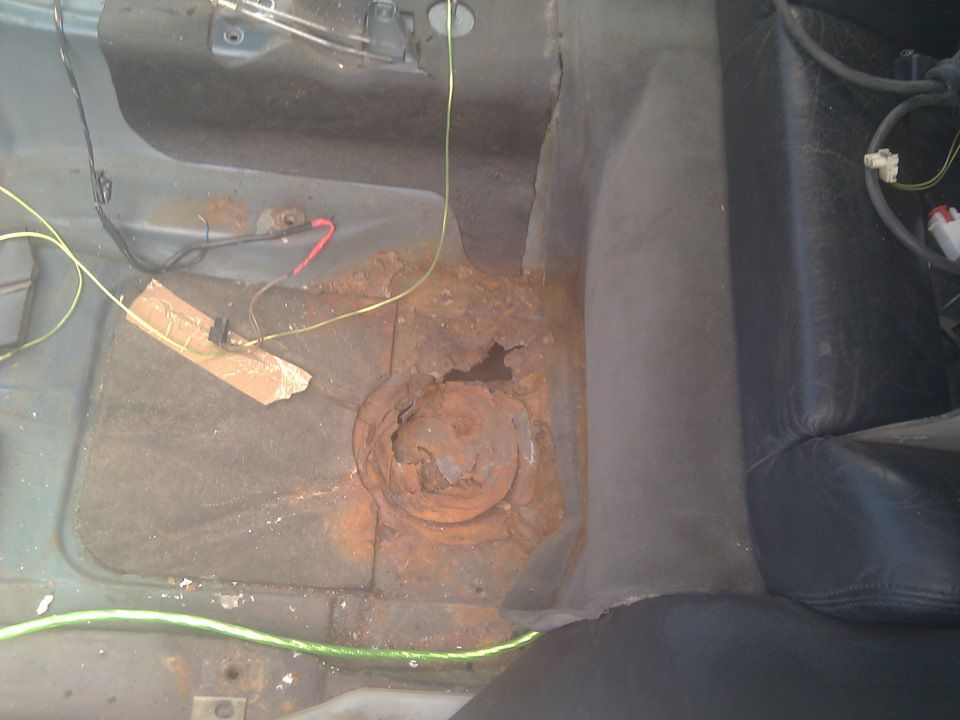

— Переварить днище в районе ног задних пассажиров по левой стороне
У меня были легкие намеки на гниль, но когда вскрыли, я был в шоке… вообщем пол не успели достать, тк Серега уехал в Литву, и сварили из капота, позже когда буду еще раз красить кабер все переделаю.

пол жестоко сдался конечно, видать зимой солили его
Зимой не ездили. Видимо быди микротрещины. И сыграло роль то что в том году его ооочень сильно залило.
