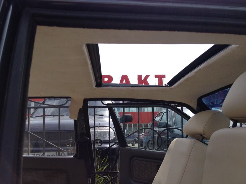

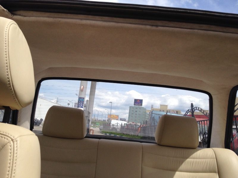

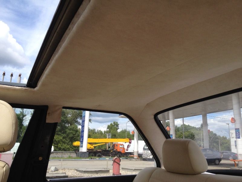

« Ответ #283 : 01 Июля 2015, 00:00:38 »
Вот тут видно что натянулось хорошо и смотрится как сток только лучше.
 Есть небольшие нюансы с загибами на люк, но там нужно делать спокойно, не торопиться (приложить, отметить и отрезать). А не как я "Хренакс" и лишнего отрезал)
Как доделаю, еще сфотаю

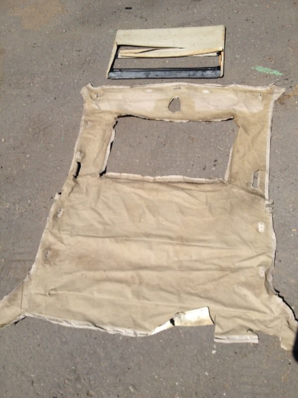

« Ответ #284 : 01 Июля 2015, 00:08:51 »
Это как было.
Кстати, кто не пробовал-родной потолок отлично моется. Кому лень менять родной, можно попробовать отмыть.
Но все равно посмотрев своими глазами и пощупав этот новый потолок в машине, родной не хочется  ставить)
