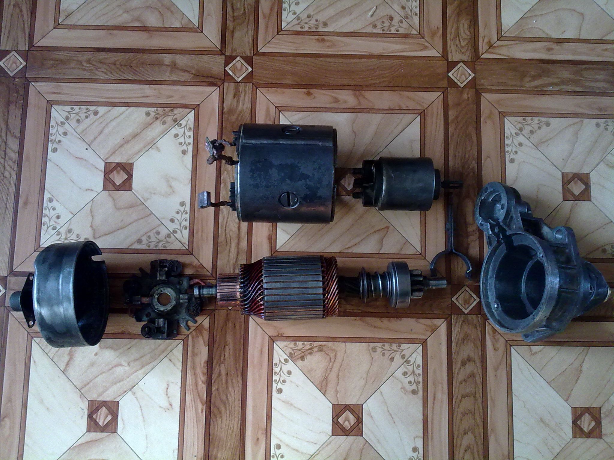

« Ответ #28 : 26 Декабря 2011, 20:23:39 »
Разобрал значит я стартер, жаль фото немогу выложить. первое что бросилось, ось которая выходит из стартера, на которой бендикс сидит имеет люфт... капнул глубже, смутило, номер 6 и номер 9 на схеме выше. Значит номер 9 находится на оси, и не вставленно в отверстие корпуса стартера, так и должно быть? с места она не двигается, а с другой стороны где номер 6 должно быть, я нашёл только игольчатый подшипник, и никакой втулки там больше нет.
  • BMW E30, 324d, M21, седан 1986
  • Сообщений: 3073
  • Репутация +297/-22
« Ответ #29 : 26 Декабря 2011, 22:48:08 »
Вот тебе фото разобранного старта.
фото стартера разобранного полно можно найти... я про свою проблему говорю, просто немогу объяснить то что мне кажется неисправным... интересуют втулки которые стоят со стороны которой к маховику крепится..
