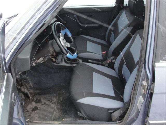

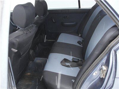

Микхай
« Ответ #25 : 26 Ноября 2011, 23:37:50 »

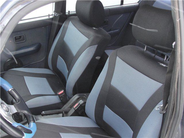

Фотографии салона!!!

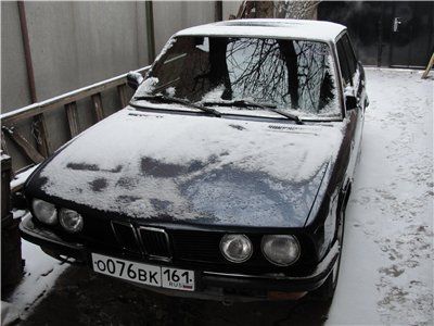

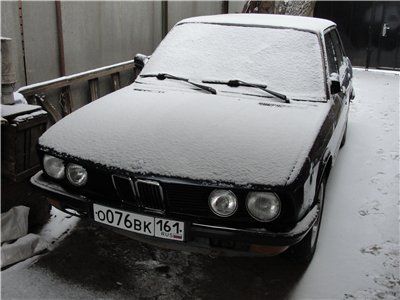

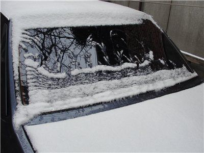

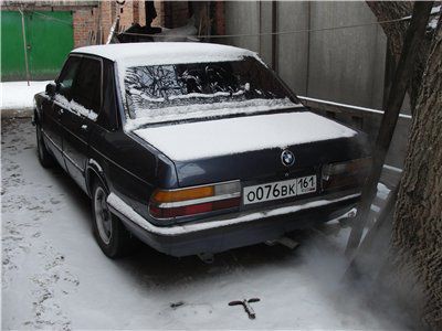

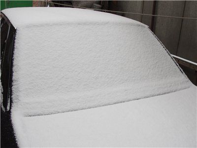

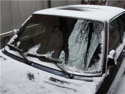

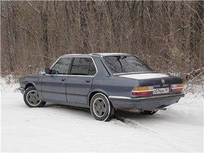

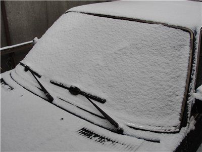

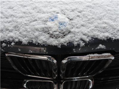

Запускаю двигатель, прогреваю салон!!!
Проходит некоторое время!!!

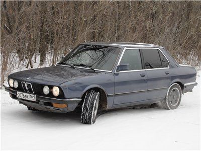

Машинка практически прогрелась и пора покататься  по первому снегу!!!

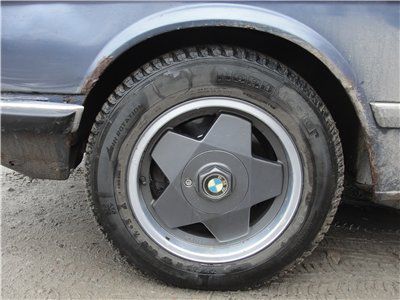

Микхай
« Ответ #27 : 29 Ноября 2011, 22:09:29 »

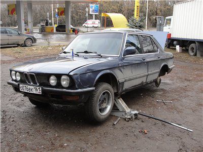

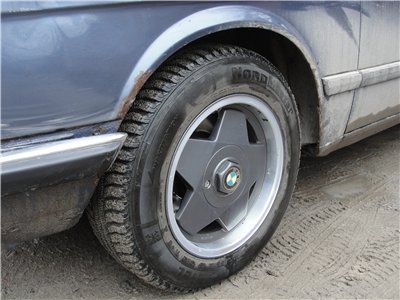

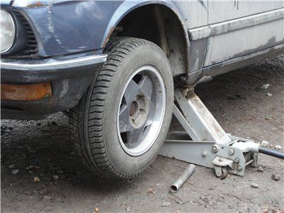

Пора переобуваться, так как зима практически настала, хотя у нас в Ростове она не очень снежная, в основном грязь и слякоть, но тем не менее зимняя резина не помешает!!!

« Ответ #28 : 30 Ноября 2011, 09:51:00 »
Почему катаешься без ковриков? Судя по фото ты печку сделал, да?
  • Coupe 325е 12.06.1986
Микхай
« Ответ #29 : 30 Ноября 2011, 11:39:59 »
  :) Санёчек, машинка в процессе восстановления и поэтому сразу не могу за всё ухватиться, поэтому всему своё время!!!  ^-^

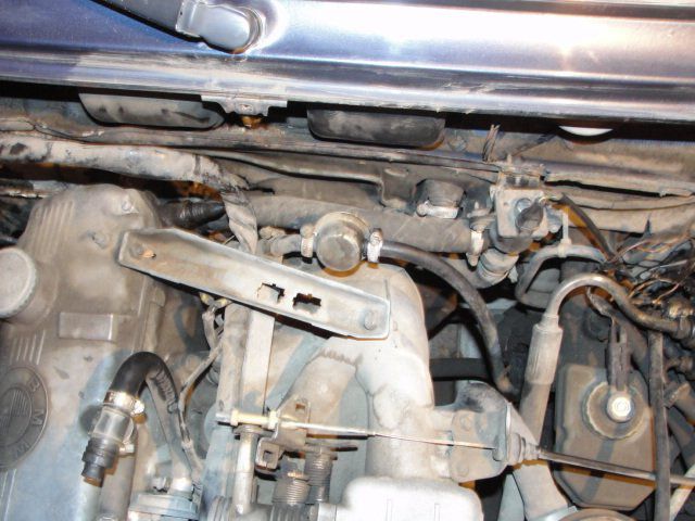

« Ответ #31 : 30 Ноября 2011, 18:00:45 »
 ^-^  Огромный Привет, Алтайский Ганс!!!  :) ^-^ Молодец, что пишешь и общаешься со мной!!!  :) ink ^-^

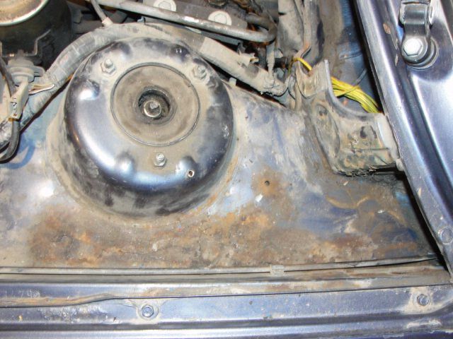

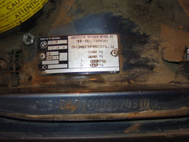

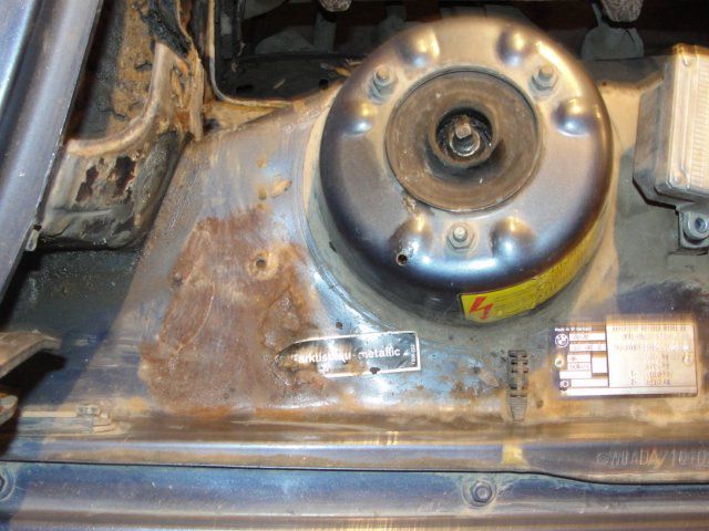

По поводу плохих мест, в смысле коррозии, постараюсь тебе показать на своих фотографиях на примере моей "Синей Акулы"!!!  ^-^ ^-^ ^-^
Самое Главное то, что когда открываешь капот и справа на брызговике должен быть идентификационный номер, он должен быть в полном порядке, без следов коррозии и сварочных работ, в противном случае могут возникнуть проблемы во время переоформления автомобиля в МРЭО ГАИ!!!  ^-^ ^-^ ^-^
Коррозия в местах крепления передних амортизаторов, допустима ржавчина и мелкие повреждения, но не в коем случае разрывы и грубая сварка, если всё достаточно крепко в этим местах, значит- Хорошо, а если есть следы ремонта, тогда тебе самому судить на сколько он качественный и не кривая ли вся конструкция кузова после этого???!!! Ещё может быть просто зашпатлёвано, поэтому в этом месте нужен глаз да глаз!!!  ink
Ну уж если возмёшь машину, то обязательно эти места надо разобрать, снять передние стойки и "Кёрхером" промыть все потайные карманы в этих местах, я из этих мест вымыл несколько вёдер грязи, если б это сделали раньше до меня, машинка была бы в Отличном состоянии в кузовном варианте!!!  ^-^
Сразу за двигателем есть перегородка, за ней моторчик стеклоочистителя и моторчик отопителя, вот эту перегородку надо сразу снять и посмотреть-пощупать куда уходит вода, которая попадает с улицы через два лючка вентиляции на капоте, если сливные каналы забиты грязью, тогда вода течёт через печку в салон- это ТРЫНДЕЦ днищу под ногами водителя и пассажира!!!  :o

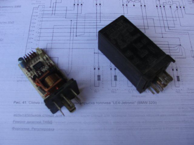

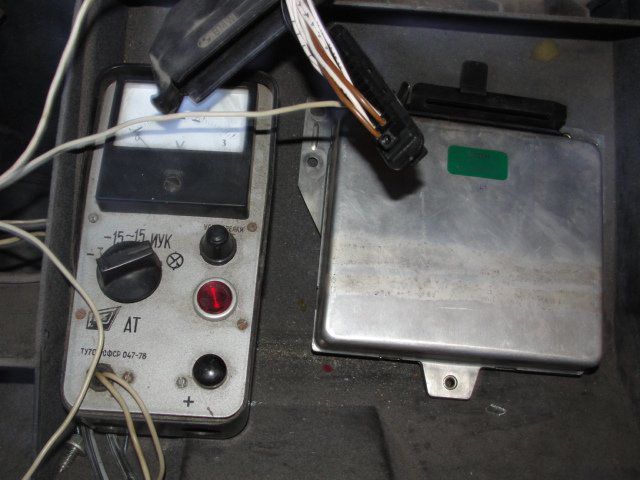

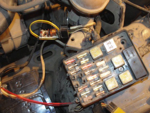

По поводу "МОЗГ УМЕР", не спеши драматизировать! Достаточно найти электрическую схему данной модели и напрямую, прямо на разъёме "Мозгов" найти плюсовую клему, та клема которая выдаёт питание после поворота ключа зажигания на включение!!! Если плюса нет, это реле, достаточно замкнуть две клемы проводом и машинка оживёт!!!
Виновник пропажи питания на мозги и бензонасос кроется в маленьком реле на коробке предохранителей!!!
Вот она релюшка-хитрюшка, два в одном, его заменил и сразу и бензонасос заработал и питание на мозги пошло!!!  :D :D :D

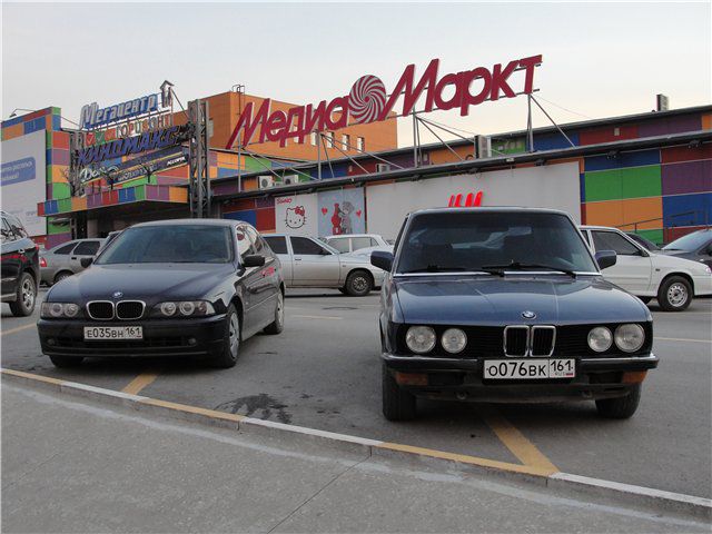

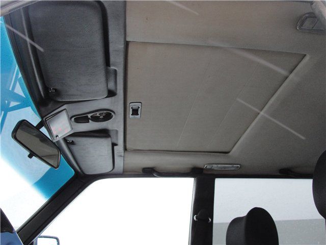

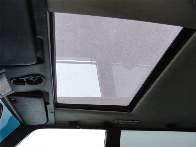

 ^-^ Салон пятой "Акулы" для меня просто идеален по размерам и моя жена тоже это заметила! Посадка за рулём и доставание ногами педалей для неё- это основной приоритете в любом автомобиле! Она довольна и я тоже, мы полюбили этого сухопутного "Хищника" и она нас не кусает!!!  ^-^
Под педалями самое страшное место в плане сырости и грязи под ковром в салоне!!!
У меня четыре "БМВ" и все с работающими люками, проблемы в этих местах я не увидел!!!  ^-^
Но от этого стеклянного люка я просто в восторге, Отличная конструкция и вид!!!  ink ^-^

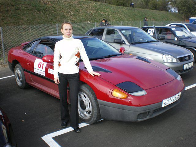

 :) Да, мощность этого мотора оценила и моя маленькая жена, ей очень нравится мощные машины!!!  ^-^
У нас есть ещё трёхлитровый "Додж Стелс" на автомате, но в нём надо лежать за рулём, очень низок, а вот "БМВ Е28" очень удобна в плане посадки за рулём, но "Бэшка" для обзорности в городе хороша, а вот "Стелс" по трассе просто отличная "торпеда", не зря ведь он в классе "Гранд-Туризм", до двухсот и не ощущаешь движения, плавный и быстрый автомобиль!!!  ^-^

так это ж мицуба 3000 с левым рулем
была её сестренка в нашей конюшне в конце 90-х... мицуба игл (она же эклипс) 4вд с 3,5твинтурбо на палке, жгли резину...
щас в доверительном вождении иногда катаюсь на "крайслер игл вижн" с 3,3 под капотом на автомате...я большой, машина большая...

 :D Мицубиси 3000 ГТ, Мицубиси ГТО, Додж Стелс- всё одно и тоже, посмотри характеристики в интернете! У меня передний привод, автомат, двигатель 226 л. с., приличный годовой транспортный налог!!!  :D ;D ^-^ ink tongue

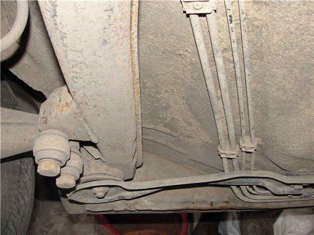

« Ответ #45 : 30 Ноября 2011, 21:55:53 »
 :) Так, расслабились, а теперь очень серьёзная тема- это днище автомобиля!!! От него зависит, будете Вы ездить или ремонтироваться!!!  :D :D :D ;D
 ^-^ Слава Богу, мне досталось не повреждённое и не ремонтированное корыто и это само Главное!!!  ^-^ ^-^ ^-^
По передним лонжеронам можно судить ездила ли машина на колёсах или ползала на брюхе!!!
Особое внимание всем трубопроводам на днище, если они мяты и сорваны с мест- это плохо, машину гоняли и вдоль и поперёк!!!

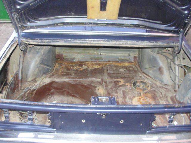

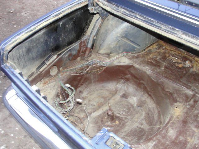

 ^-^ ^-^ ^-^ Особое внимательное внимание надо обратить на внутренние кузовные панели багажника, если с наружи крылья и целы и невредимы, а внутри пол и арки в багажнике помяты, значит был удар сзади!!! У меня к несчастью так и есть, снаружи целая, а внутри задняя часть рихтована, явно был контакт и не плохой!!!  :-\ :( :o

приветствую
описание "гиблых мест" классное...+ тебе в гору
