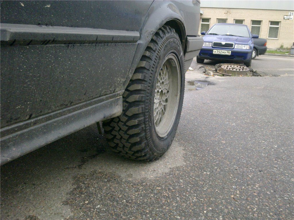

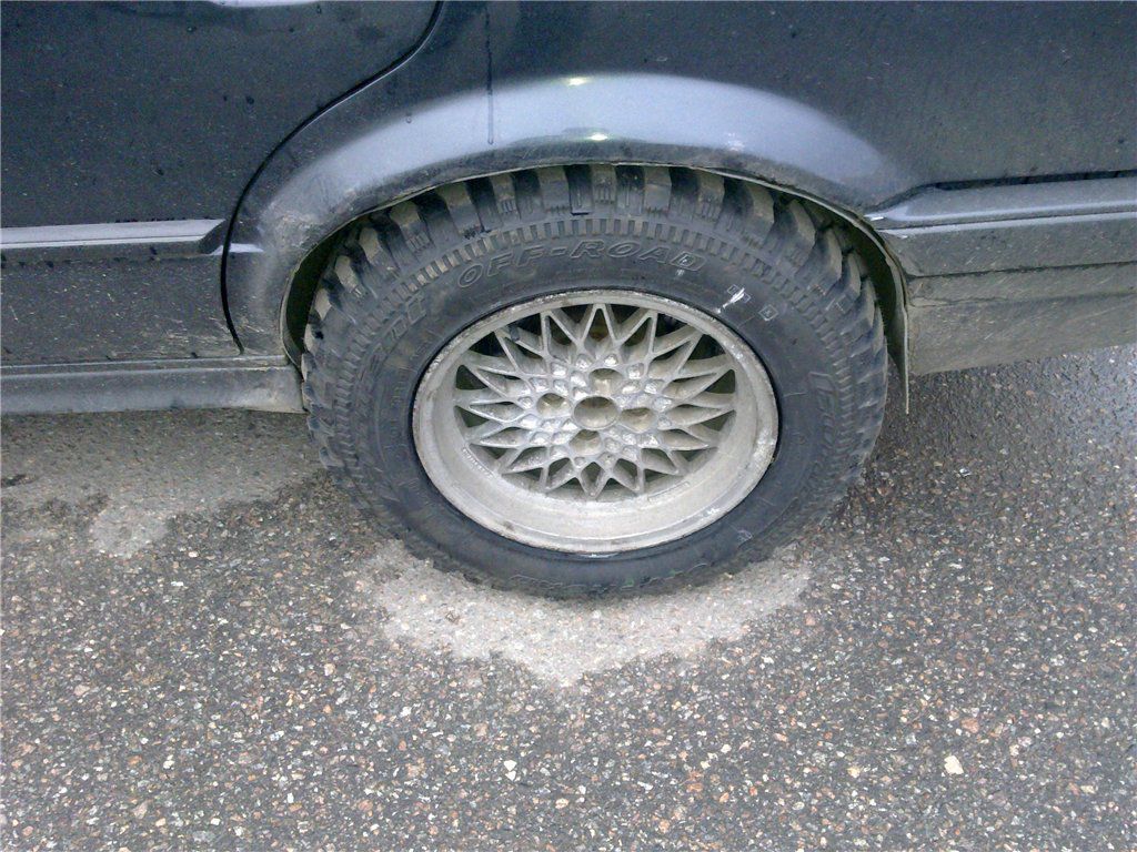

205 / 70 R15   Влазит в тридцатку !!
Вот вчера запихал  :)
Правда вылез один неприятный момент при резком ускорении правое колесо (заднее) догоняет порог , с чегобы это ?

Не вчера проверил , 3 здоровых женщин на заднем сиденье и ничего не цепляет кроме порога  ;D
С порогом походу это салентблок задней балки..

ПЗДЦ! Вопрос, а зачем такое на 30-ку? Кстати, у меня -35 и 205/55/15. локеров уже нет ни спереди ни сзади. При сильной нагрузке надпись Нокиан стерается до корда)
По поводу порога - гуммиков у тебя нет, балка болтается. У меня такое же было. Фотки где-то у Воффки есть. Он амортизаторы открутил и балка отвалась на асфальт с рычагами и редуктором.
Не , не цепляет за локера , там 36 пружины от туринга и 4 проставки от дэу нексиа + 80 мм , спереди пружины от 540 (е34)

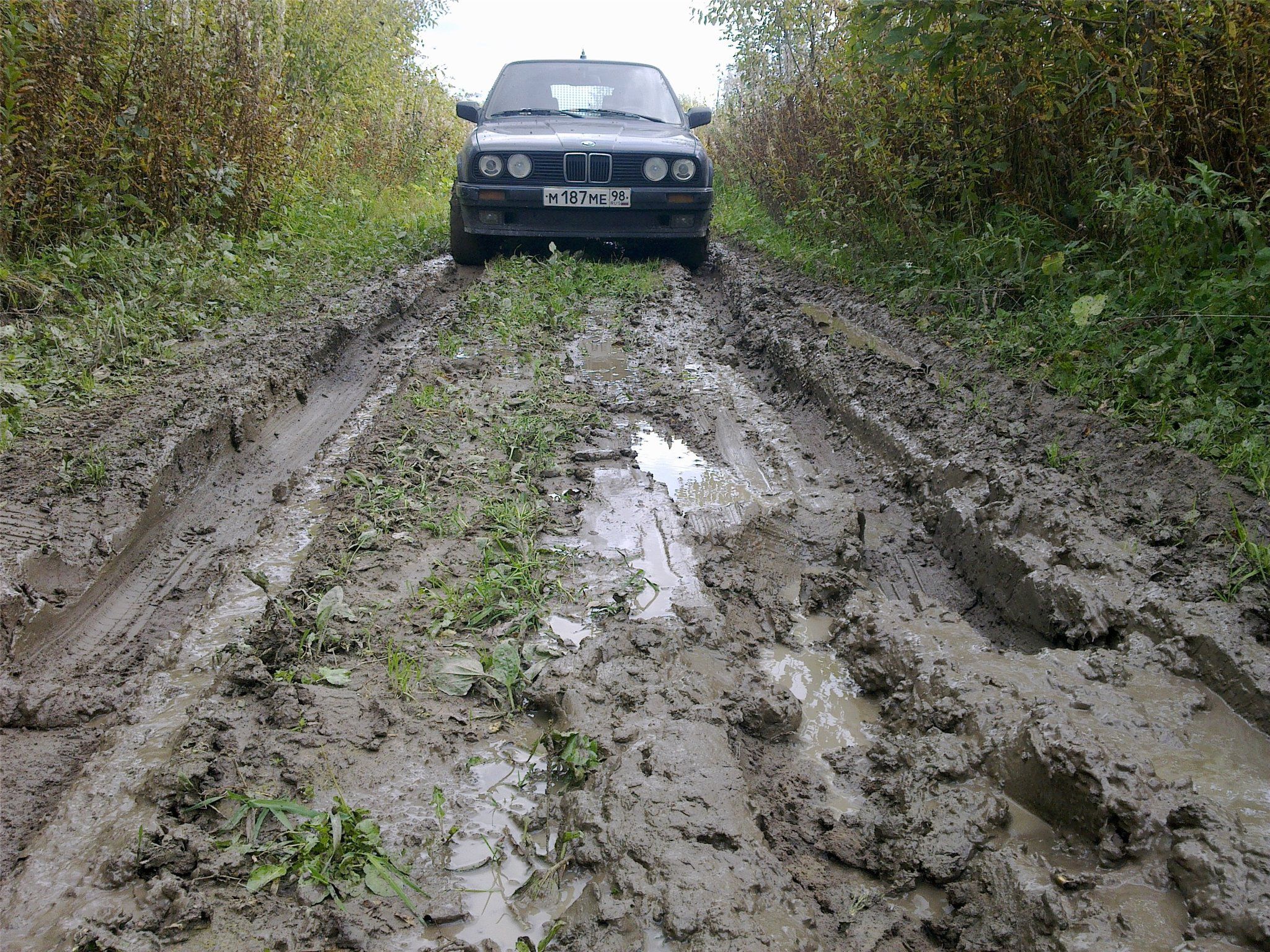

« Ответ #42 : 23 Сентября 2012, 21:37:00 »
Первый заезд , едет вперед пока не ложится на лонжероны , надо поднимать передок  :)

« Ответ #43 : 23 Сентября 2012, 21:39:28 »
Возник новый вопрос , в стоячем состоянии расстояние колесо - порог с одной стороны меньше на 4 мм , может ли смешение быть следствием мертвых салентблоков задней балки , или износ сайлентов проявляется только на ходу ??
