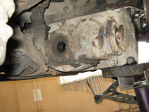

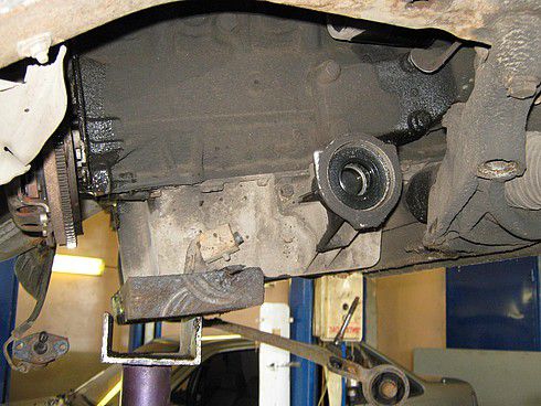

  • Сообщений: 32755
« Ответ #22 : 06 Декабря 2011, 12:35:12 »
Только Серёга забыл написать, что на переднем редукторе от полнолапого нету правого сальника, он в шняге с другой стороны  поддона... Тоесть его разве что целиком с трансмиссией и поддоном колхозить, или придумывать колхозный держатель для сальника.

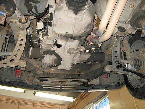

  • Сообщений: 32755
« Ответ #24 : 06 Декабря 2011, 12:46:03 »
К сожалению фото только такие нашёл.
На последней фотографии оратная сторона поддона с штуковинй с подшом и сальником.
