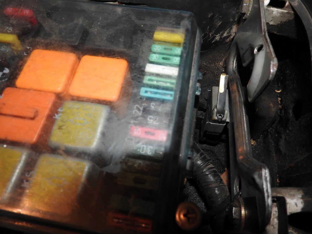

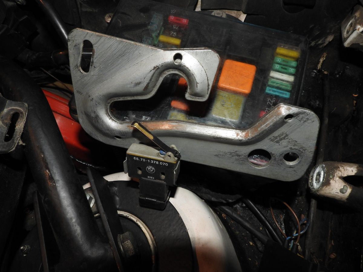

« Ответ #66 : 31 Января 2019, 18:22:16 »
как выглядит этот концевик(датчик) может есть его каталожный номер, собираю всю систему не хватает этого датчика!
Вот так выглядит, и номер на нем видно:
Вот так устанавливается:
Только еще раз обращаю внимание - если у тебя нет штатной сигнализации, то он тебе вообще не нужен для работы БК.
