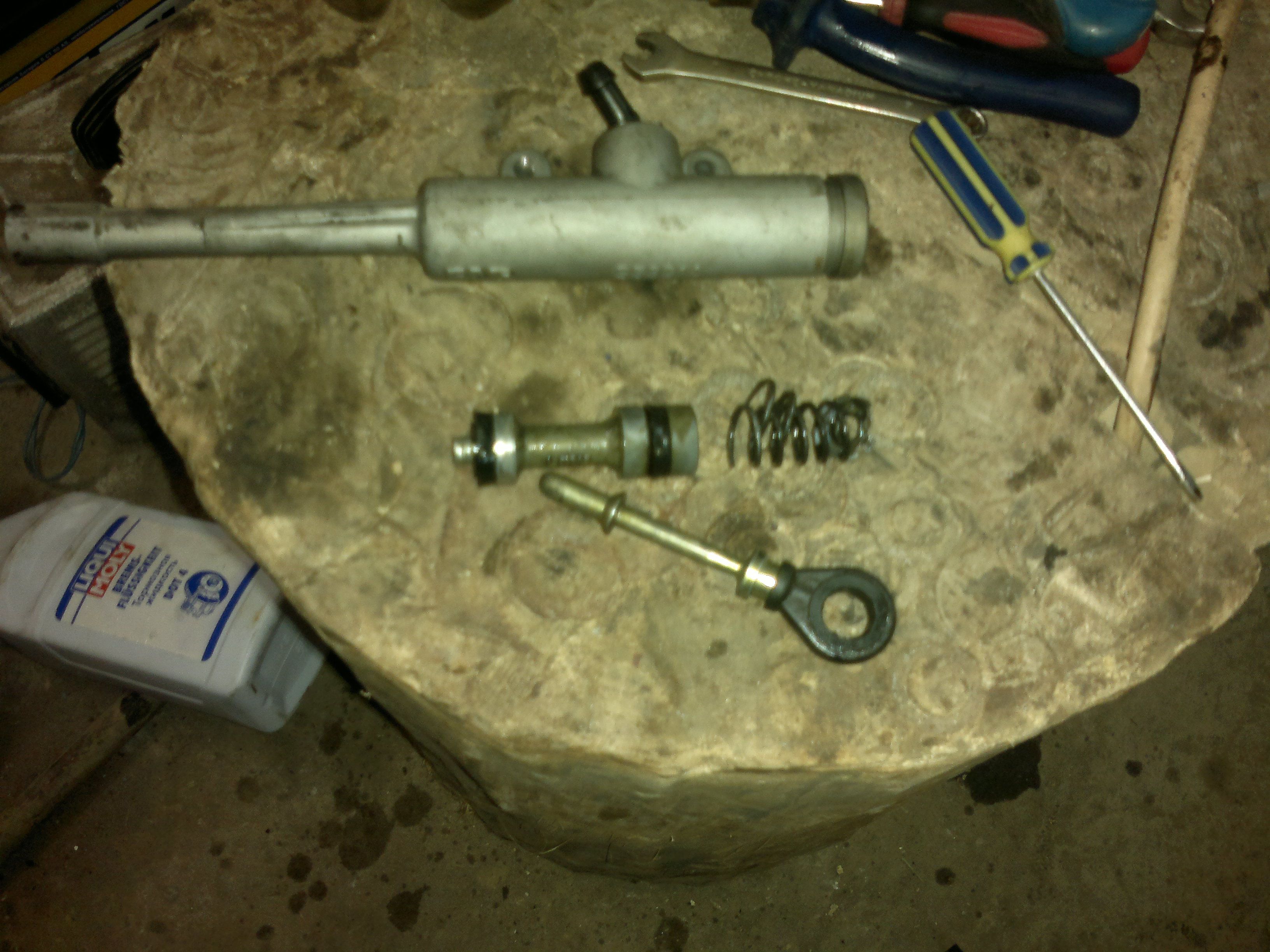

Антоха с Новокуйбышевска любезно поделился цилиндром что на педали. Мы его поставили, прокачали мега быстро, можно сказать просто долили жидкости в бачок и все :o, сцепа заработала так классно, как ниработала со времен моего М20 ;D Плавно, а не как выключатель...Но есть одно НО, цилиндр что дал Антон оказался с 34го кузова, по этому педаль на данный момент выглядит так:
Конечно к этому быстро привыкаешь, но тем не менее))) Будет поставлен правильный цилиндр, уже заказан в экзисте, будет поменян в скором времени.
А вот в чем была проблема в моем старом цилиндре:
Лопнула пружинка, по этому цилиндр работал через одно место.
Ну а вот виновница всех моих мытарств :)

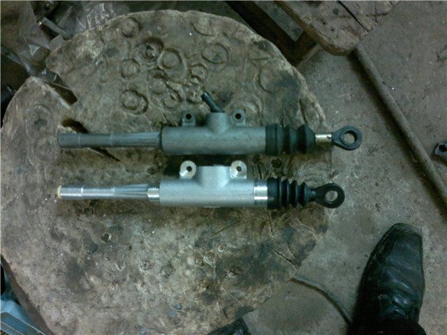

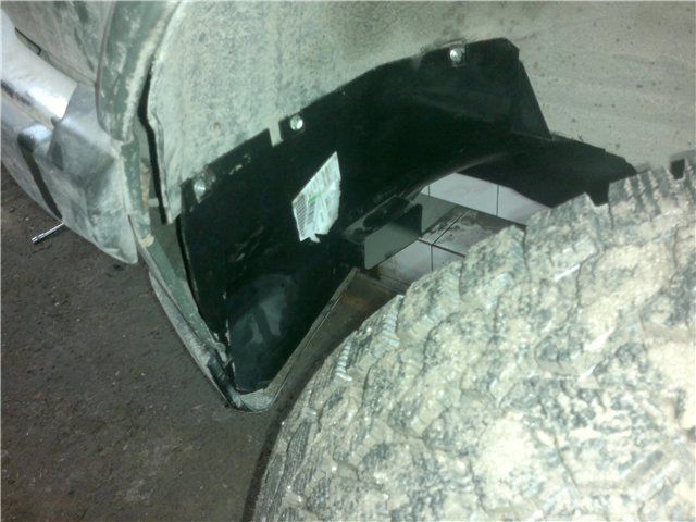

Сегодня поставил новый цилиндр сцепления. Вот фото цилиндра с Е34 в сравнении с Е30. Видно что шток у пятерочного длиннее, по этому педаль стоит высоковато, но ничего, ездить можно и использовать как временная мера.
Так же установил левый передний щиток. Теперь все как надо! 8)

Тока, по-моему, щиток должен примыкать к брызговику изнутри, а не внахлест...

и правда....делал уже поздно вечером...сегодня сделаю изнутри! Спасибо за замечание!

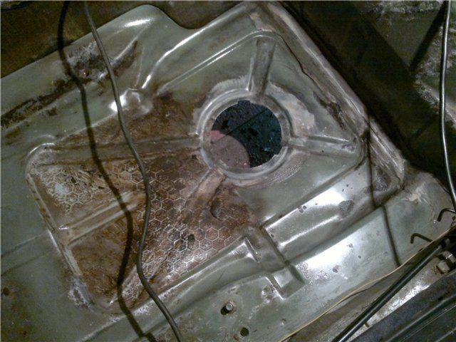

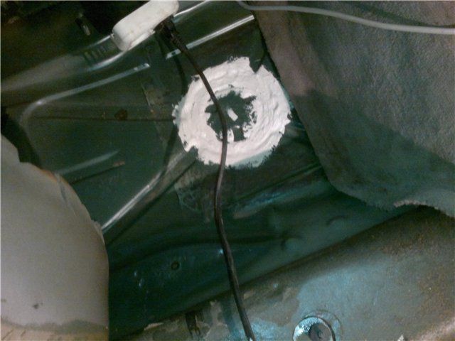

Пришла весна, хоть и хреновая, мокрая... Сменил колеса, теперь снова на летних. Заметил что ковер в ногах задних пассажиров стал мокрым. Оголил пол, родные круглые заглушки держались не плотно. Родной "гудрон" разрушился. Решил это дело поправить. Ржавчина практически нет, технологическое отверстие и сама заглушка не ржавые, сквозной и сильной ржавчины нет, только небольшие очаги с пятирублеву монету в паре мест. Зачистил эти места до металла, обработал грунтом и закрасил краской. После этого поставил заглушку и промазал с двух сторон специальной хренью, для подобных мест. Фото банки скину позже. Потом по образу и подобию заводского "гудрона", сделал аналогично. Есть такие листы черной херни, похожий на битум, чуть разогреваешь феном, отдираешь с одной стороны пленку и ложишь на днище, грея тех. феном она ложиться очень плотно. Кто поднимал свой ковер поймет о чем я говорю, получается не хуже заводского.
Теперь все сухо. Да и убедился в том, что днище в хорошем состоянии без дыр и сквозной коррозии. Спереди тоже задирал ковер, криминала нет.

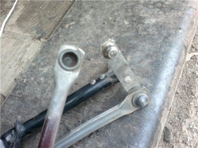

Совсем недавно случилась очень дурацкая ситуация. В дождь ехал с утра на работу, и на полпути отказали дворники. Остановилс, моторчик крутит, а поводки на месте. Пытался на трассе одеть тягу на место, все тщетно. Вернулся кое как домой. Оказывается изнасилось посадочное место шарнира, тяга выпадала из заципления.
Заказать тягу можно, но как обычно ждать 3-4 дня, а на работу ездить нужно каждый день, да еще и погода сырая. Начал искать у соклубников в Самаре. Оперативно нашел всю трапецию в сборе с моторчиком, спасибо Вовану!!! Теперь вроде бы все нормально. Пришлось правда помучаться с извлечением старой трапеции и вживлением новой, довольно мерзкая процедура)))

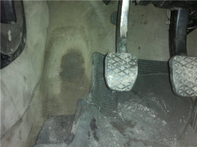

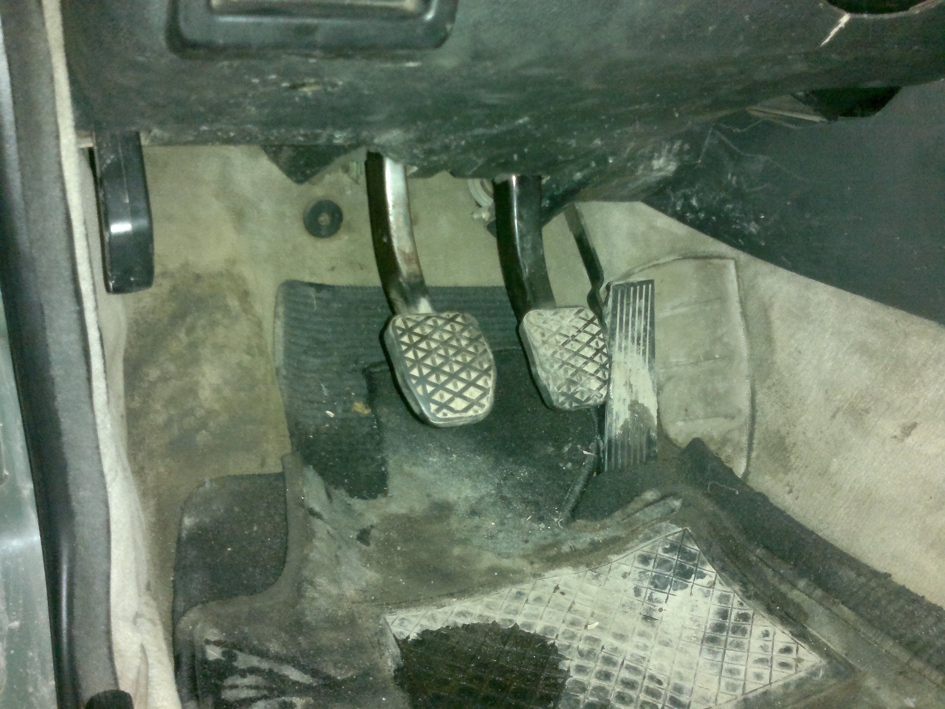

Хотелось бы спросить знающих, существует ли накладка под левую ногу водителя, а то ковер в этом месте постоянно в грязи и не успевает толком просыхать в плохую погоду!

« Ответ #110 : 14 Апреля 2013, 23:42:33 »
Есть мерские места в районе акб и под торпедой в углах,кармашки багажника,там тоже не мешает проверить)
И ещё было пару мест где при детальном рассмотрении было круто,но потыкав шилом обнаруживал пустоту)),заводская мастика бывает лежит поверх ржи и нифига не видно)
А угл наверно самому какой-нить ковёр надо мастерить,наврятли накладка есть туда,тоже не нравится эта тема+пачкается и смотрится плохо)
з.ыы а ковры под ноги у тебя как у меня (1ый слой ыы),тряпка,только у меня коричневые,я думал они колхоз от чего-то :)

« Ответ #114 : 15 Апреля 2013, 12:15:43 »
Накладку на левую сторону на ебей глянь. ТАм бывают и Хартж и от м3, и реплики. Ценник соответствует)

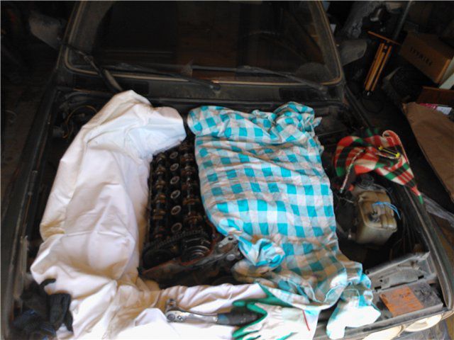

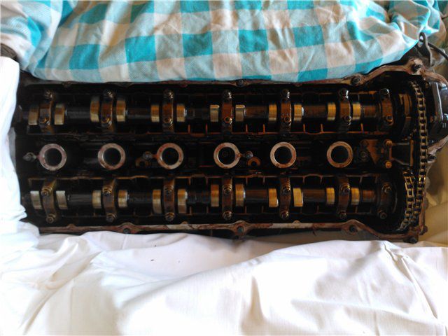

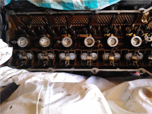

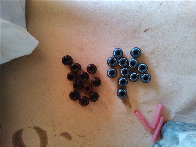

Как и планировал на майских выходных решился на самостоятельную замену сальников клапанов. Готовил себя морально к подобному мероприятию очень долго, выучил наизусть статьи ТИСа и фотоотчетов по их замене с Е38клаба, но все равно столкнулся с некими проблемами.
Хочу сказать сразу, что операция не такая уж и сложная, чем кажеться большинству. При наличии рассухаревателя от 16ти клапанной жиги и железной чертежной линейки, можно поменять сальники и выставить валы. Если ваноса нет, то думаю вообще все просто, если же он один (как у меня), то придется включить голову и правильно все сделать. Ну а биванос мы пока не занем,но выясним, так как у товарища, с кем делали всю работу, имеется Е46 и он решился на подобную авантюру глядя на меня!)))
  Всю процедуру разборки и сборки описывать не буду (кому интересно напишу лично как мы выставляли распредвалы), но скажу лишь что проковырялись мы с 12 дня до 10ти вечера. После сборки машина завелась с "полоборота", работать стала ровнее, буду следить за аппетитом масла. До "операции" расход масла был чуть более 2литров на 10ткм.
Вот что я увидел открыв клапанную крышку,какой то мудак вместо того чтобы поменять прокладку, захерачил к старой красный герметик, который благополучно поддеткал в свечные колодца:
Одна сторона поменяна:
Вот такие были старые сальники по сравнению с новыми:
 После сборки поменял масло, теперь перешел с БМВ Оригинал на Мобил 1 0в40.
У меня в том месте была прорезиненная накладка. Но я думаю ее тебе можно поставить только путем замены всего ковра, ну и еще вариант найти другой ковер. Типо во такого как был у меня. Тут не очень видно, но смысл в том, что место под ногу слева он закрывает:

Я понял о чем ты говоришь, есть такие ковры со вставкой дермантина...Но думая я вряд ли найду светлый ковер со вставкой. Сколько видел предложений, все серые. А мне хочется бежевый, как мой. Так же очень хочу найти светлые стоковые сидения на купе, наверное даже больше, чем моторспорты))) У меня сзади бежевый диван, а спереди обычные темные сидушки, родные видимо усрали так, что пришлось выкинуть.
