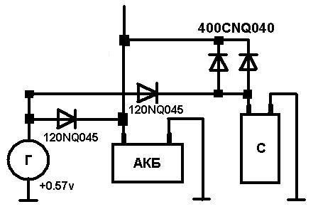

А так да акустика, и есть желания поставить видео регистратор по кругу машины, а т.к. живу на севере, АКБ тяжко в морозы. Конечно хорошая батарея решает, согласен, но на ее нужны тоже финансы, а так есть в наличии 2-3 живых АКБ, есть провода, вот и решил сварганить два АКБ в машине.
А через диоды подцепить второй акум не судьба? Чтоб заряд брал от бортовой сети а отдавал на всякие приблуды
Диодная схема рассматривалась:
Но если ее делать, по деньгам тоже не дешевая выходит, из-за диодов Шоттки, получается, что выгоднее приобрести УРА.
Только, что из них лучше, для этих целей, я не знаю, вот и решил узнать на форуме!

Диоды с барьером Шоттки это перебор смысл в том чтоб 2й акку м зарядку брал с гены а отдавал на усилок

УРА судя по ТТХ это тупо два диода на мощном радиаторе, залитые компаундом.

« Ответ #47 : 25 Декабря 2011, 20:16:47 »
а если гена на 80а?
например можно такую схему сделать: как только напряжение на главном аккуме становится выше некоего  уровня например 13,7 то врубается реле подключающее на зарядку второй аккум
Все верно, оно по такому принцыпу и должно работать!
значит буду городить такую схему. интересно реле на 20А выдержит или нет
