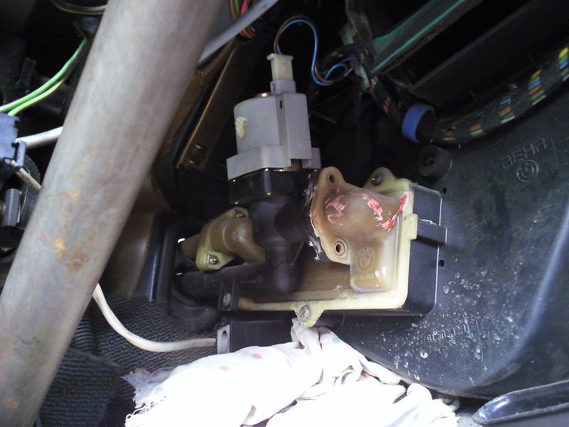

« Ответ #12 : 15 Января 2012, 21:53:04 »
КАК ЕГО СНЯТЬ???НАПИШИТЕ ПОЖАЛУЙСТА ПОДРОБНО!!! :(И ГДЕ ОН СТОИТ?
  • BMW E30,1988,m10,1.8i
  • Сообщений: 1913
  • Репутация +71/-34
  • Локация: Магнитогорск
« Ответ #13 : 16 Января 2012, 06:10:05 »
поиск - "пришла зима - не греет печка" - там всё есть
  • Сообщений: 892
  • Репутация +94/-29
  • Возраст:56
« Ответ #14 : 16 Января 2012, 06:57:54 »
Стоит с левой стороны, вверху центральной консоли.

« Ответ #16 : 16 Января 2012, 09:04:15 »
сними тоннель, всё увидишь...I'am на днях туда залез, всё снял, торпеду приподнял, корпус печки под ней чуть повернул и радиатор вылез, тебе тоже придётся раз уж туда полезешь, почистишь, проверишь на подтёки...
клапан снимается очень даже легко...4 винтика...главное маленьким ключиком подлезть...
